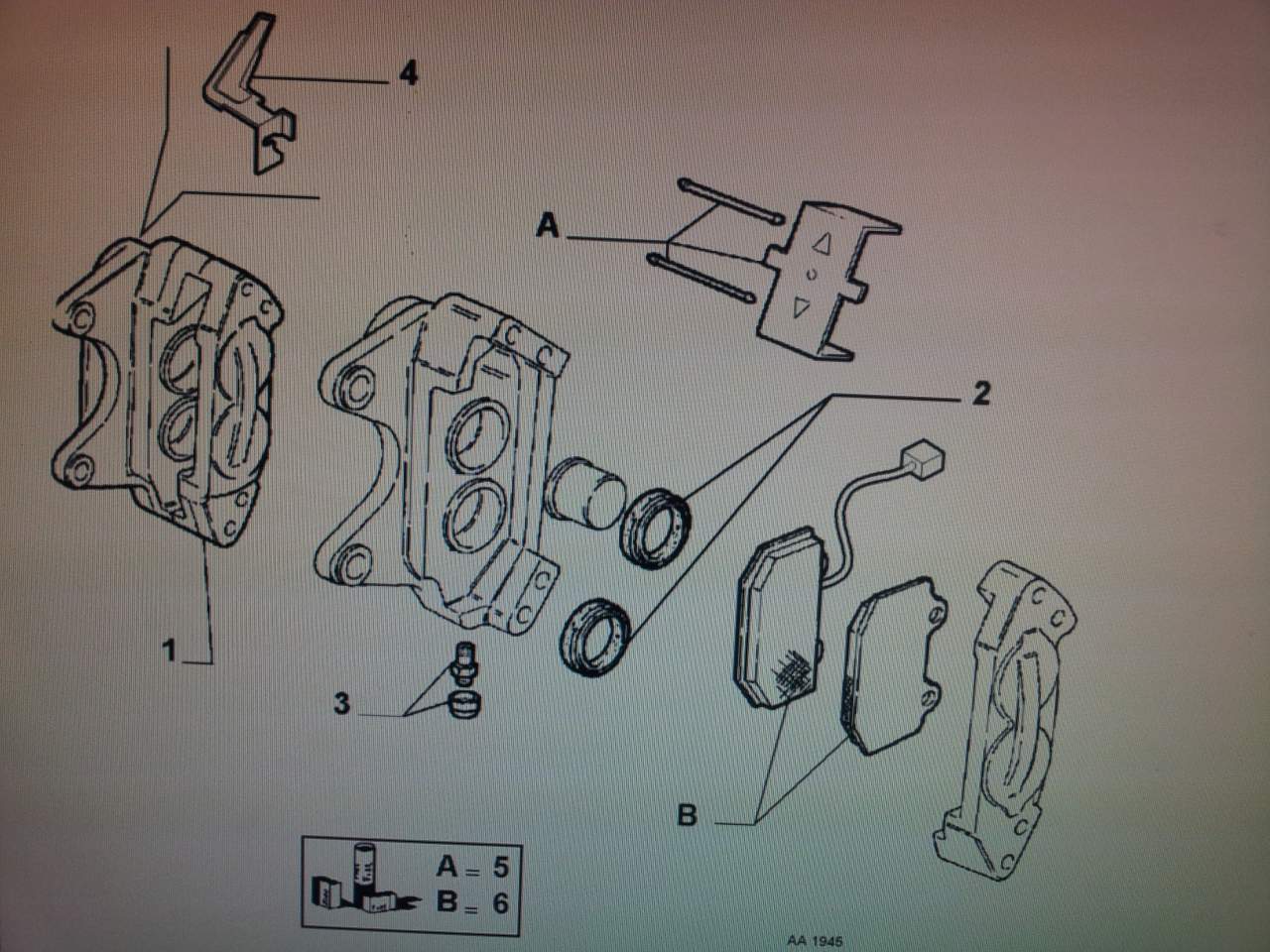

Blue, concordo con te e l'allegato di klaudyus, ma la domanda era rivolta a poli, in quanto secondo quello che gli hanno riferito sui "bitorzoli",
non mi trova assolutamente d'accordo. Il pre-fil ripeto è su tutte le versioni e solo le pastiglie x impianto maggiorato hanno quei mini cilindretti sulla parte liscia della pastiglia.
Così a naso mi vien da pensare che il brembo a 4 pistoncini quindi le pasticche hanno 4 "pistoncini"
Forse ci sei andato molto vicino alla soluzione del mistero. Se si pensa che le altre pastiglie presentano delle mollette di fissaggio (si vedono nella foto di pippo65), viene da se pensare che anche quei cilindretti, messi li in luogo della molletta, servano semplicemente a incastrare le pastiglie nei 4 cilindri della pinza, scongiurando così anche il famoso "clock" in retromarcia, poichè le pastiglie sono praticamente solidali ai cilindri.
Ho telefonato poco fa ad un mio amico in officina Alfa e mi ha confermato che i cilindretti sono in posizione parallela per essere innestati nella sede dei cilindri del corpo pinza, in quanto questa modifica rispetta a quelle della 156 ha permesso maggior efficienza in frenanta, riduzione della vibrazioni e rumorosità in frenata.
Questo è quanto mi è stato riferito, molto simile alla descrizione di klaudyus.
Anche l'eper conferma che le versioni che montano queste pastiglie sono quelle con pinze specifiche (4SU), ovvero l'impianto maggiorato, ossia queste pinze

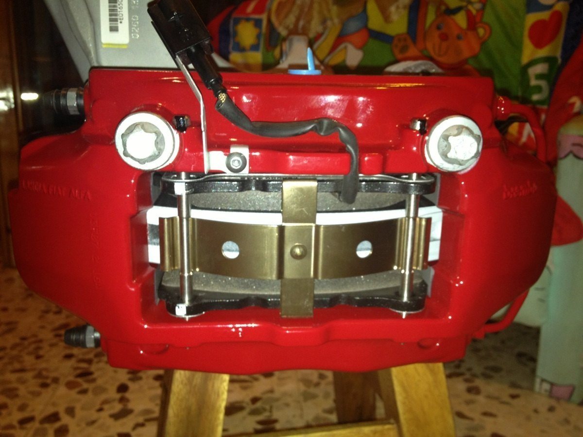

Le mollette antirumore le hanno lo stesso, come da foto, i cilindretti sulle pasticche a mio avviso servono proprio al pre fill per "avvicinare" le pasticche (appunto) al pistoncino della pinza e rendere la frenata più pronta.
Talaltro è possibile montare pasticche "normali".
