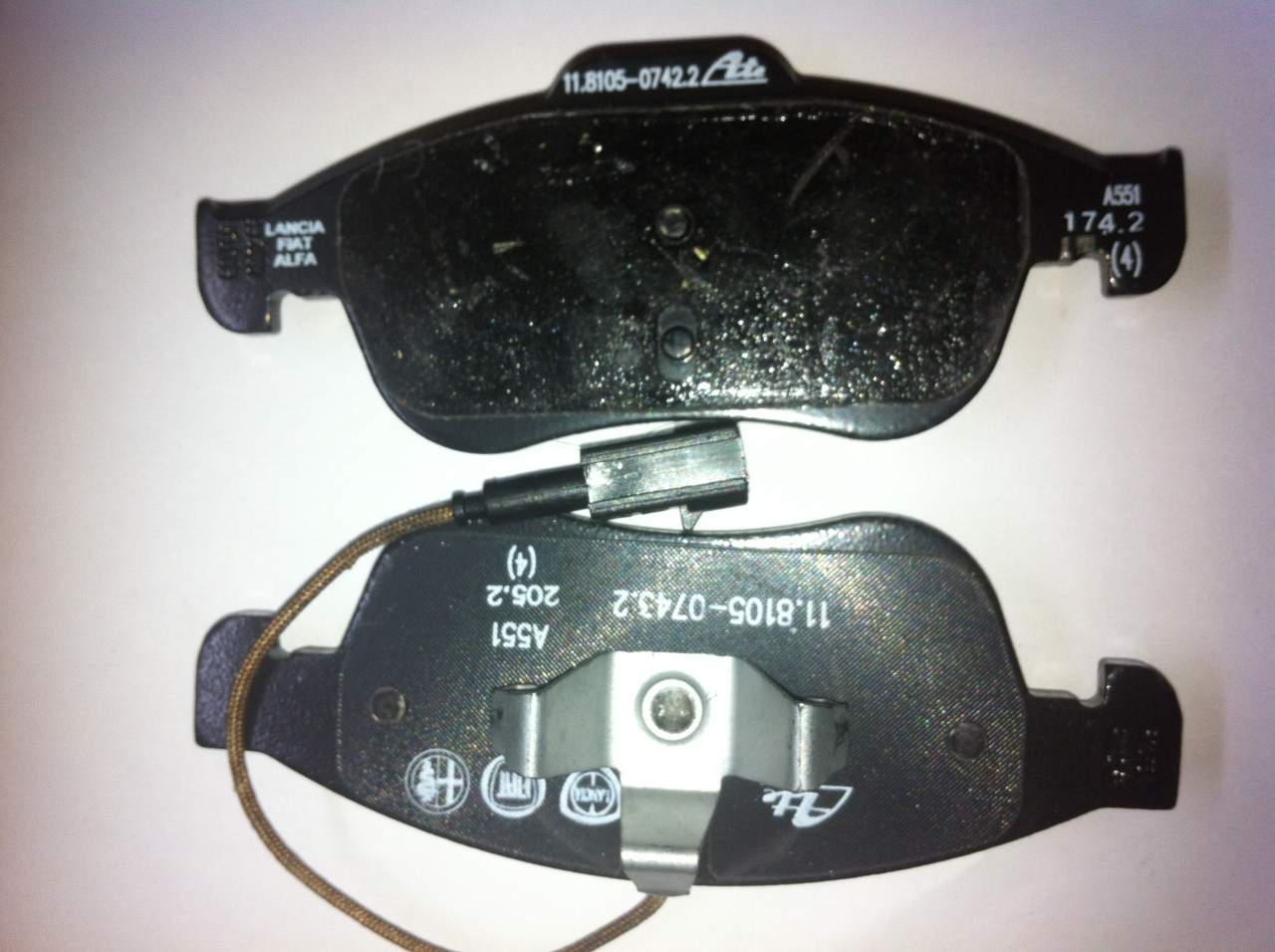

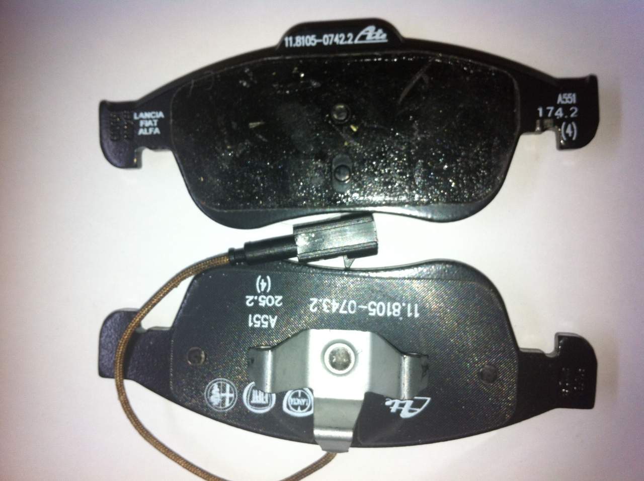

[/B][/B][/B][/B][/B]Le mollette antirumore le hanno lo stesso, come da foto, i cilindretti sulle pasticche a mio avviso servono proprio al pre fill per "avvicinare" le pasticche (appunto) al pistoncino della pinza e rendere la frenata più pronta.
Talaltro è possibile montare pasticche "normali".
Le mollette a cui mi riferisco sono queste, le quali si incastrano nel cilindro pinza, quelle che dici tu sono altre mollette esterne che hanno tutti, sarebbe la lettera "A" del disegno eper
Visualizza allegato 101906
La pastiglia, in qualsiasi caso, deve stare sempre a contatto con il cilindro pinza, non esiste neanche lontanamente che ci sia dello spazio tra pasticca e cilindro, il prefill funziona aumentando la pressione nella pinza, quindi è il cilindro stesso ad avvicinare la pasticca al disco.
Strana cosa davvero, visto che il prefill c'è anche sulle pinze standard, viene da pensare che questo sistema sia stato studiato appositamente per le standard, mentre per averlo sulle Brembo abbiano dovuto inventarsi una modifica.
Immagino anch'io che l'avvicinamento delle pastiglie sia eseguito dal circuito idraulico, ma se l'input lo da la centralina che avverte il comportamento di guida, è anche vero che deve anticiparti e quindi il prefill deve avvenire in autonomia... non è che la pinza Brembo senza quei cilindri non sarebbe in grado di farlo ?
Io francamente non credo che incastrati ai cilindri ottimizzino un gran che, anche se mi chiedo, sempre che abbia capito bene, se i cilindri sono presenti su entrambe le pastiglie, perché se sono solo su una, allora che fanno
... mezzo prefill ?
