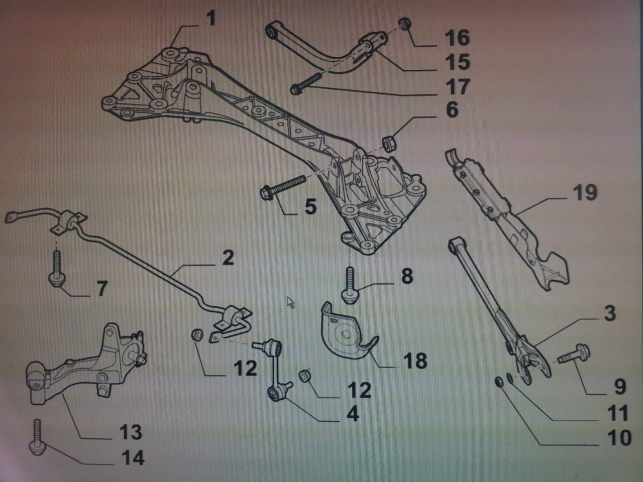

Pippo,il braccio oscillante posteriore dice polinesiano che sulla sua lo ha cambiato per via la pinza da 38 che ha messo al posto di quella da 36, non so se lo ha cambiato per via che voleva fare l'aspetto della qv avendo la qv come auto donatrice, ma mi pareva che avesse detto che per l'attacco della pinza da 36 non andasse bene il braccio oscillante che aveva di serie.
Aspettiamo che polinesiano ci spieghi meglio il perché di questo cambio.
#245
Infatti Pippo, il braccio oscillante cambia
n. 13
50518711 ds impianto standard (!4SU)
50518714 sx impianto standard (!4SU)
50518713 ds impianto maggiorato (4SU)
50518716 sx impianto maggiorato (4SU)

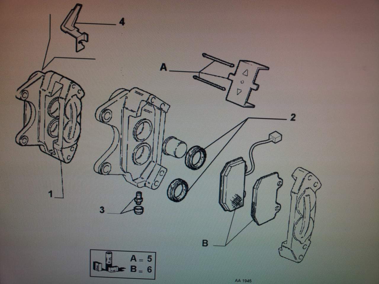

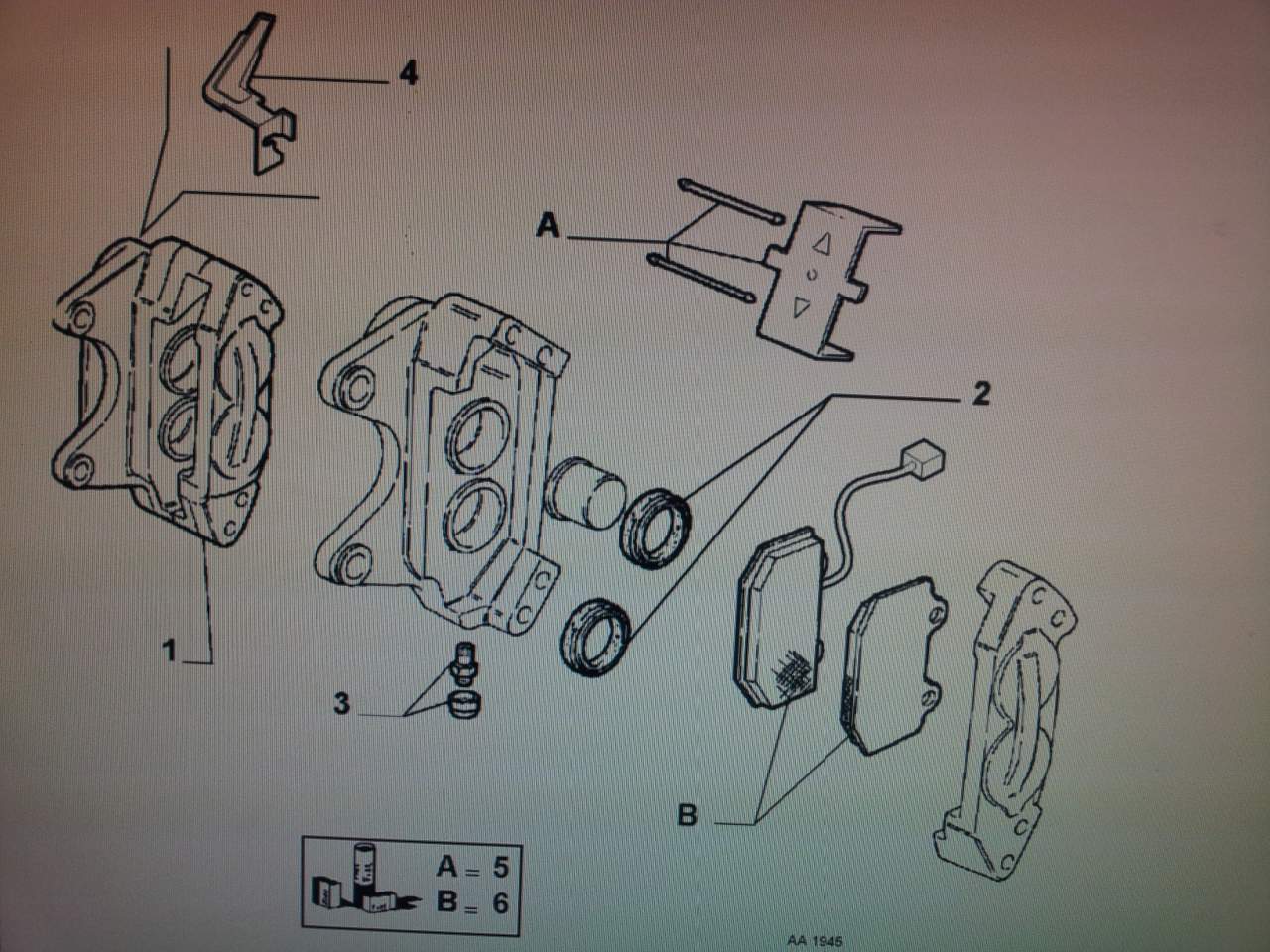

Puoi postare una foto dall'eper della pinza anteriore dove si vedono viti e staffe?
Grazie.
#248
Che sarebbe il pezzo N.4 e N.2? Che nome li da?
#249
il n.4 è la staffa a cui va ancorata la bocchetta del sensore usura pastiglie
il n. 2 è il kit oring per revisionare la pinza, sono posizionati intorno ai cilindri pinza e si cambiano in caso di trafilamento di olio freni.
