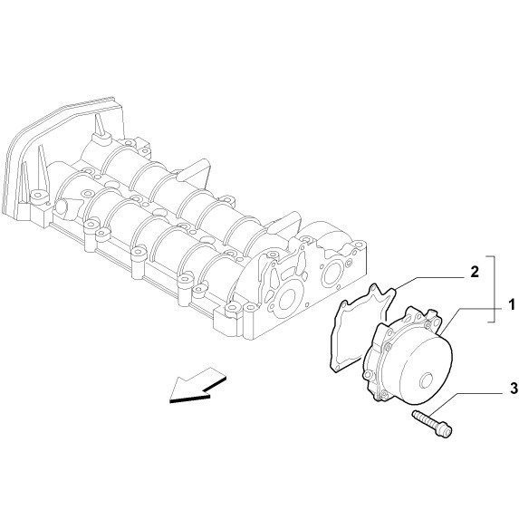

Sei in D quando succede tutto questo o avviene anche in N? La spiegazione non è molta chiara, ma potrebbe essere anche un difetto del depressore, n.1 del disegno.

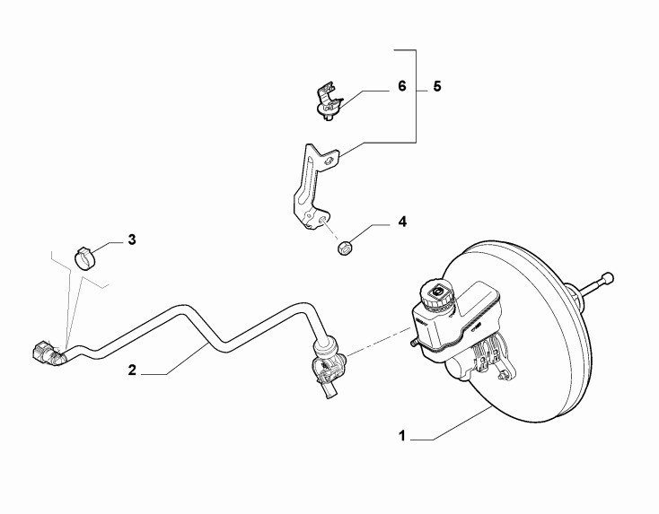

Non mi risulta che il servofreno abbia a che fare con la turbina, dal servofreno parte un unico tubo che va al depressore (figura post precedente). Prova a controllare il tubo in questione n.2 del disegno, potrebbe essere strozzato in parte in qualche punto.
