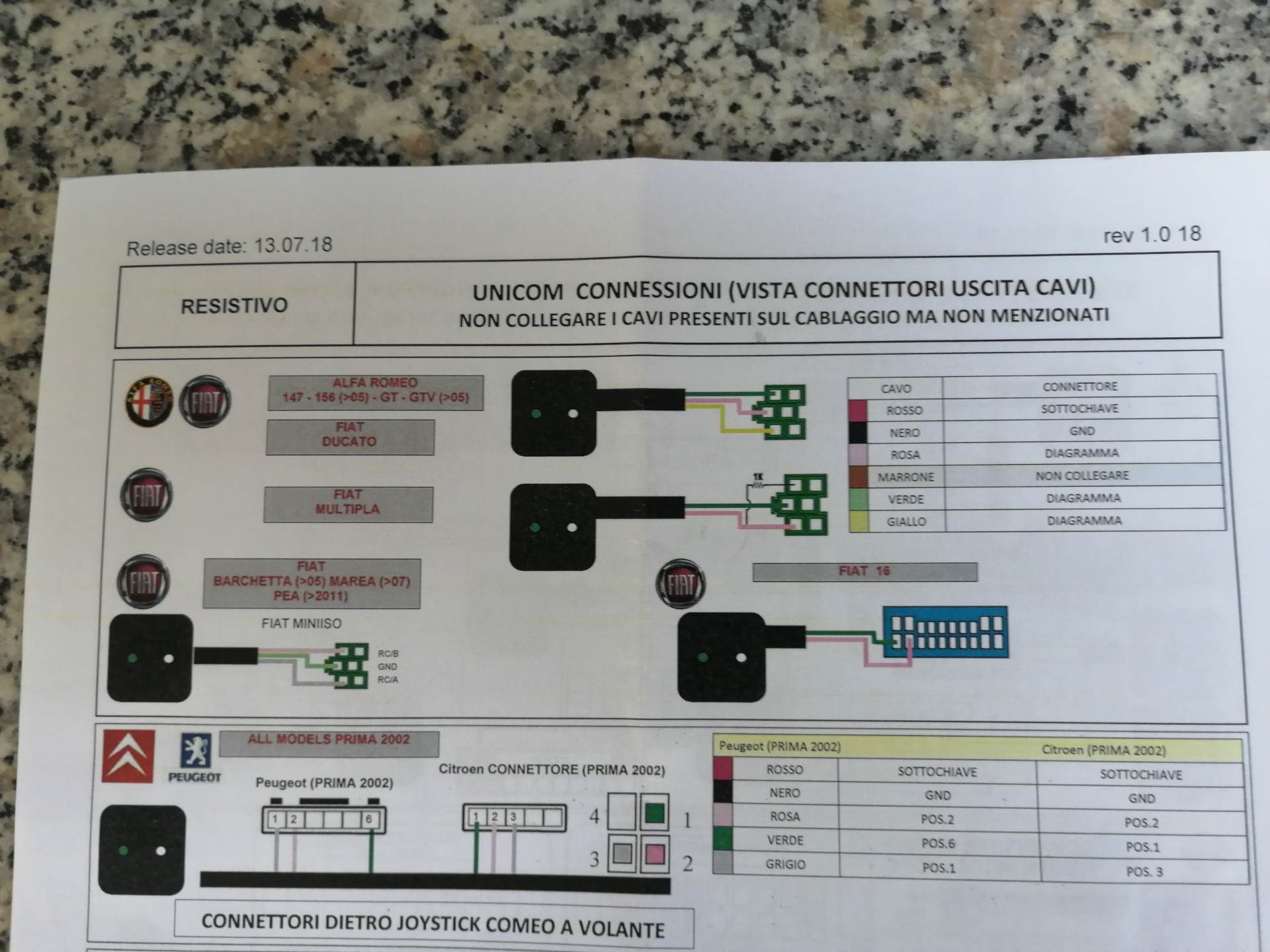

Ho acquistato da poco un’interfaccia a fili sciolti, per il recupero dei comandi al volante con i tre fili (verde rosa e giallo) da collegare al mini connettore ISO verde dell’auto, chiaramente c’è il rosso da collegare sottochiave, il nero a massa.

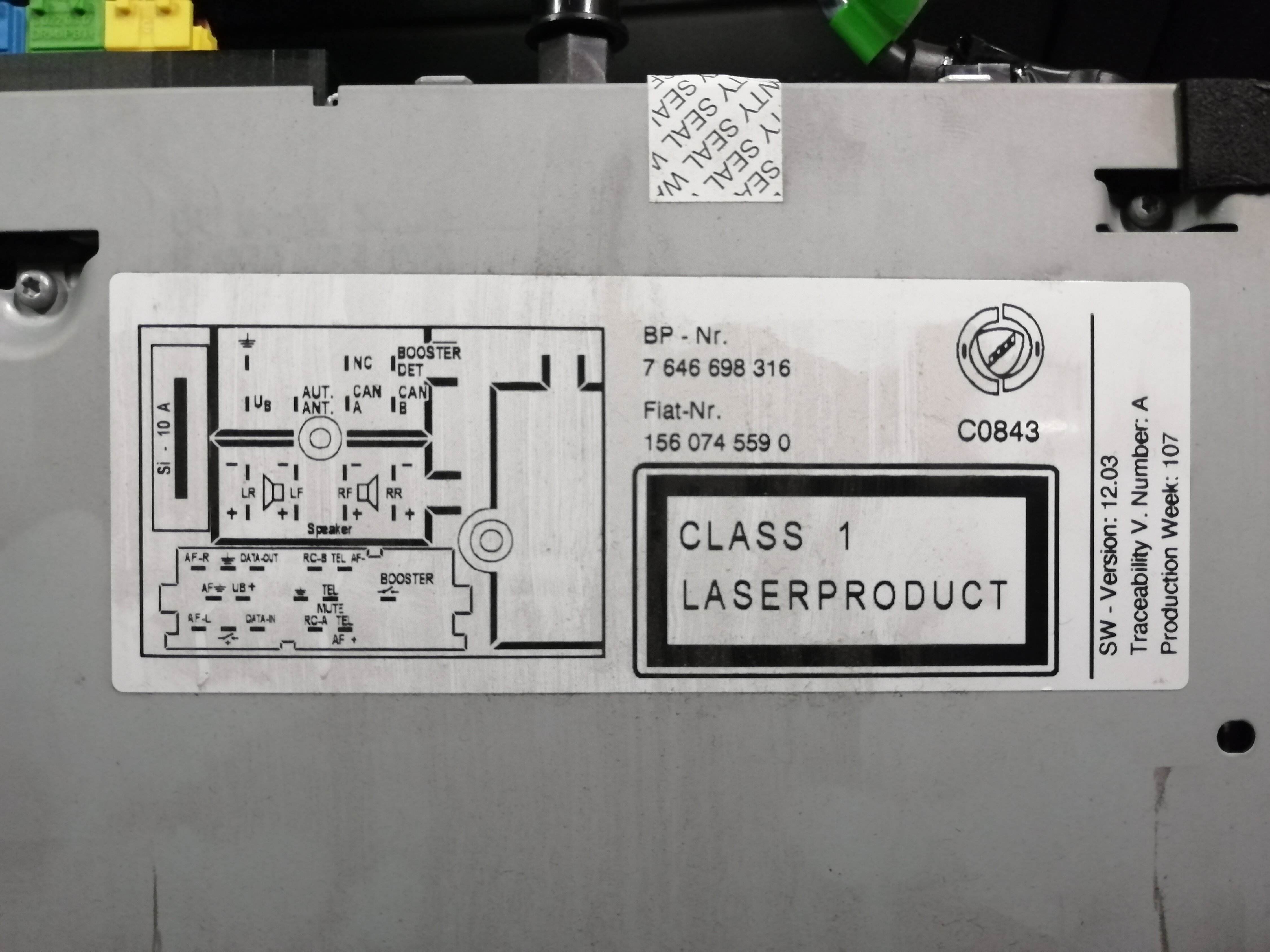

Ma il dubbio rimane, ossia ho tre spinotti che rimarrebbero vuoti sempre nel mini connettore ISO verde (come da schema originale autoradio BLAUKPUNT TEL AF-, TEL MUTE, TEL AF+) e nel giallo mi rimarrebbe vuoto il BOOSTER.
Mi sapete dire come recuperarli, se c’è uno spinotto che comprende tutto dove poi collegare l’interfaccia con qualche ruba fase, cosa andrei a perdere se non riesco a collegare anche gli altri 3 fili.

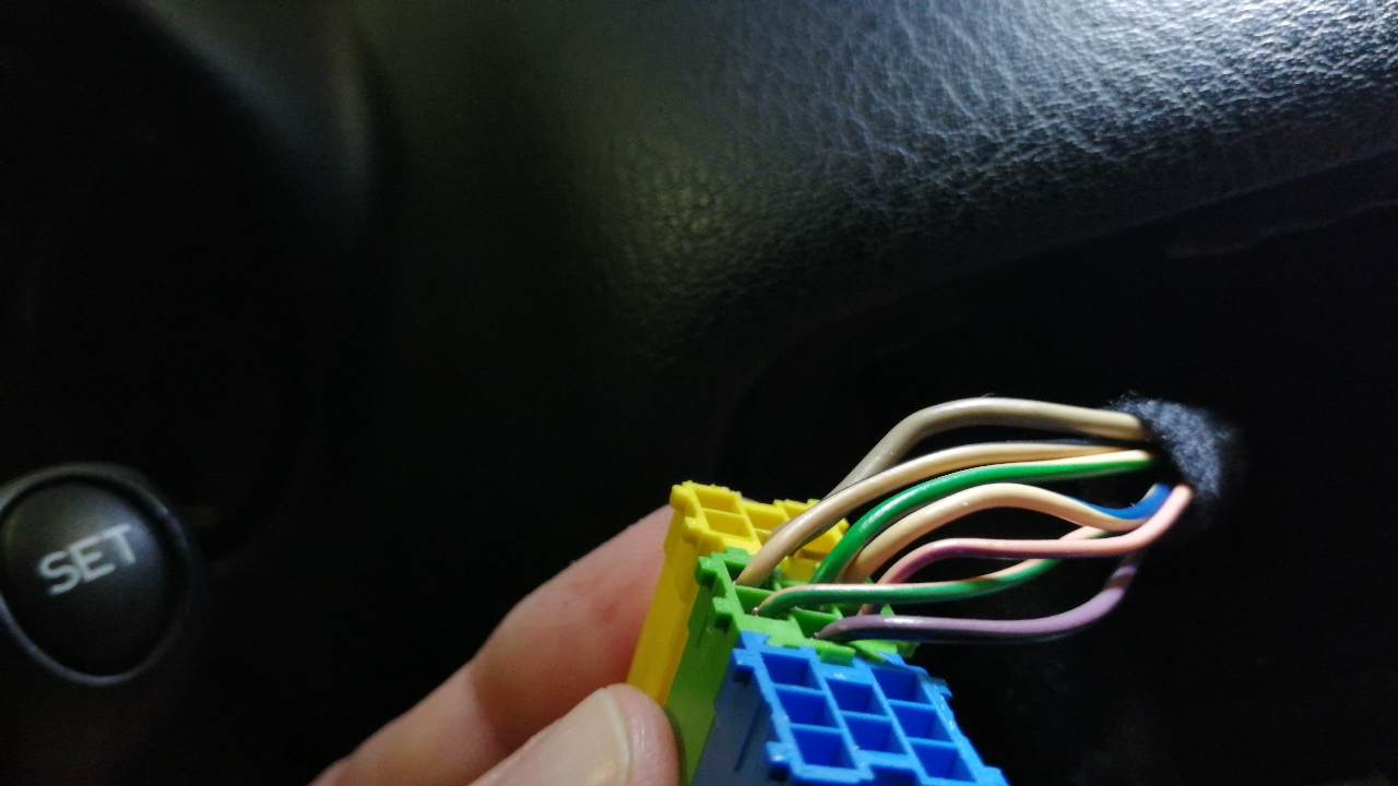

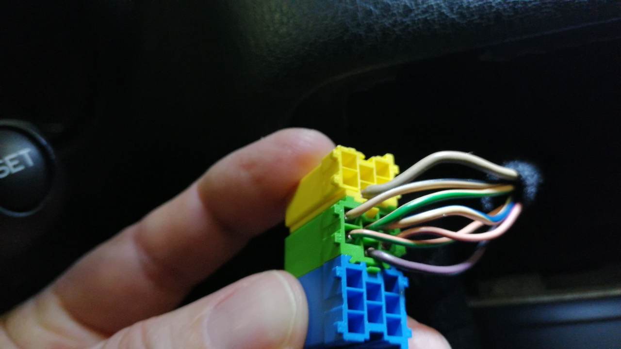

Allego qualche foto per capirci meglio, faccio presente che il mini connettore BLU è privo di fili anche se nello schema sembrerebbe che ci siano.
