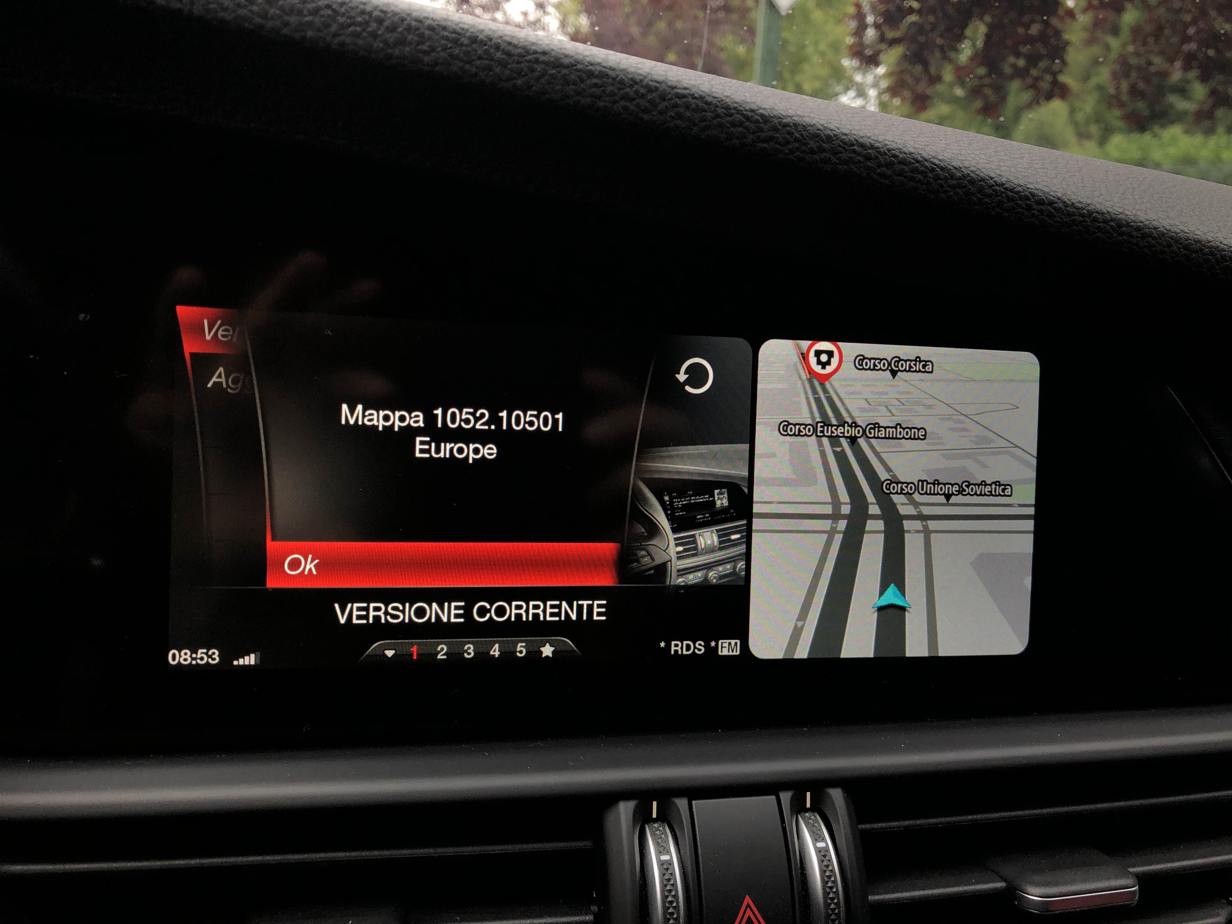

"Impossibile navigare verso la destinazione inserita"
Credo sia la mamma a questo punto che non sia compatibile con il software boh. Prima della 1051 non ho mai avuto questo problema

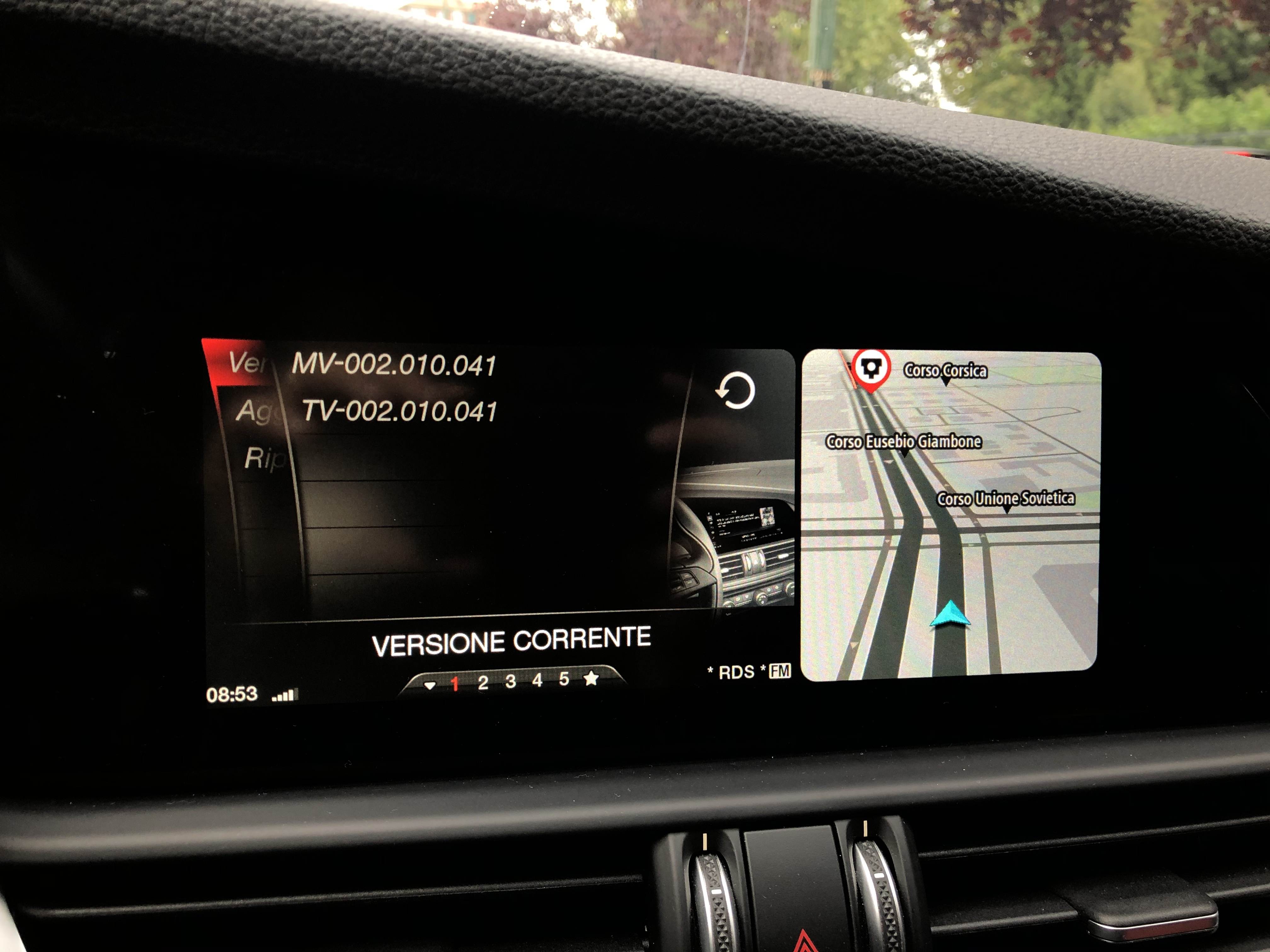

Io non ho mai messo la 1051 ma anche altri utenti non hanno lamentato l’inconveniente. Dopo posto screen della mia con mappa 1052 ed HW vecchio.

Più che riprovare a caricare il software 002.010.041 non saprei cosa dirti. Ah, quando avete caricato il software, era questo?
ETM_SW-002.010.041
Io proverei a:
- ricaricare il software dal link sopra citato
- ricaricare l'aggiornamento delle mappe
Se il problema persiste ho paura che ci sia da cambiare il modulo ETM.

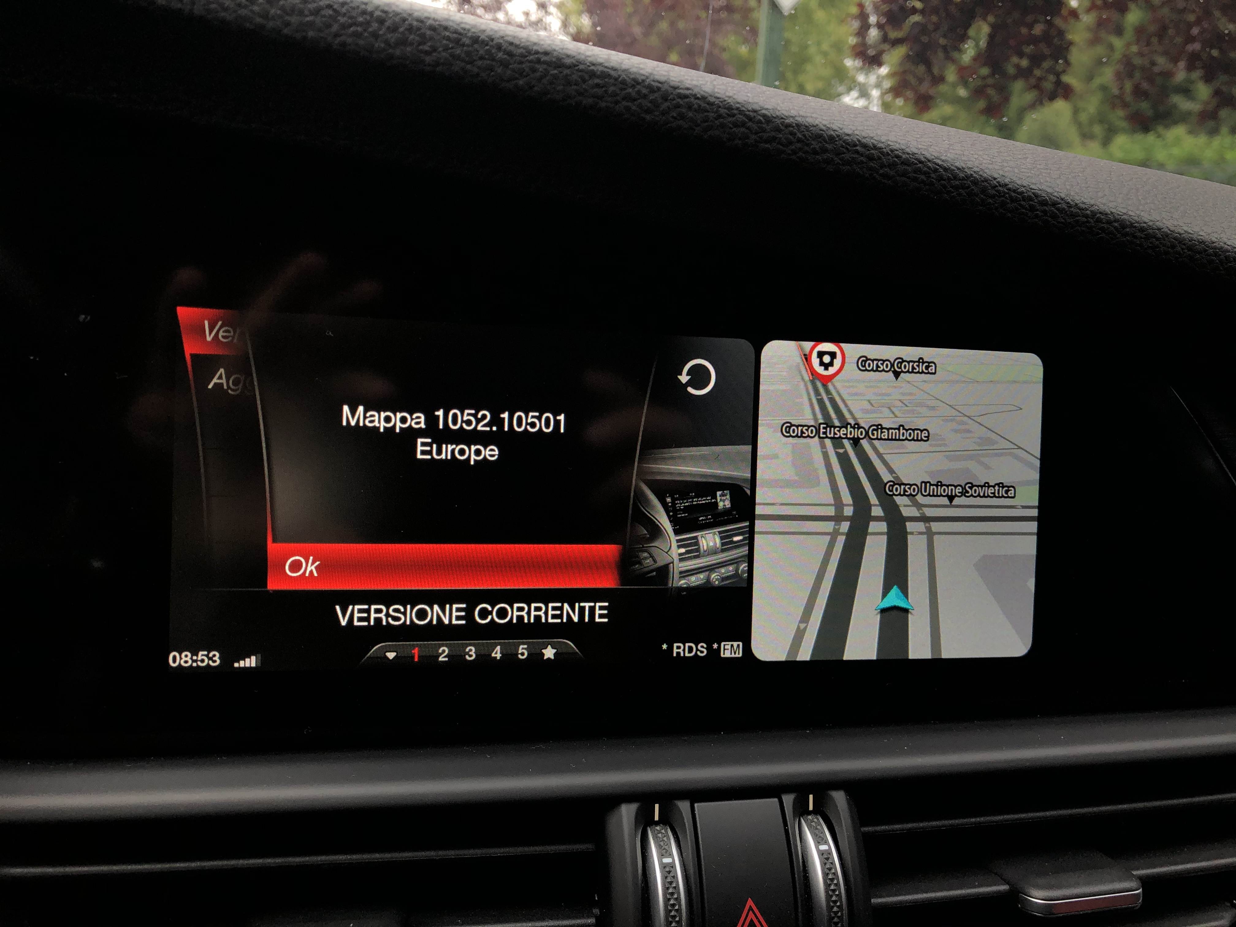

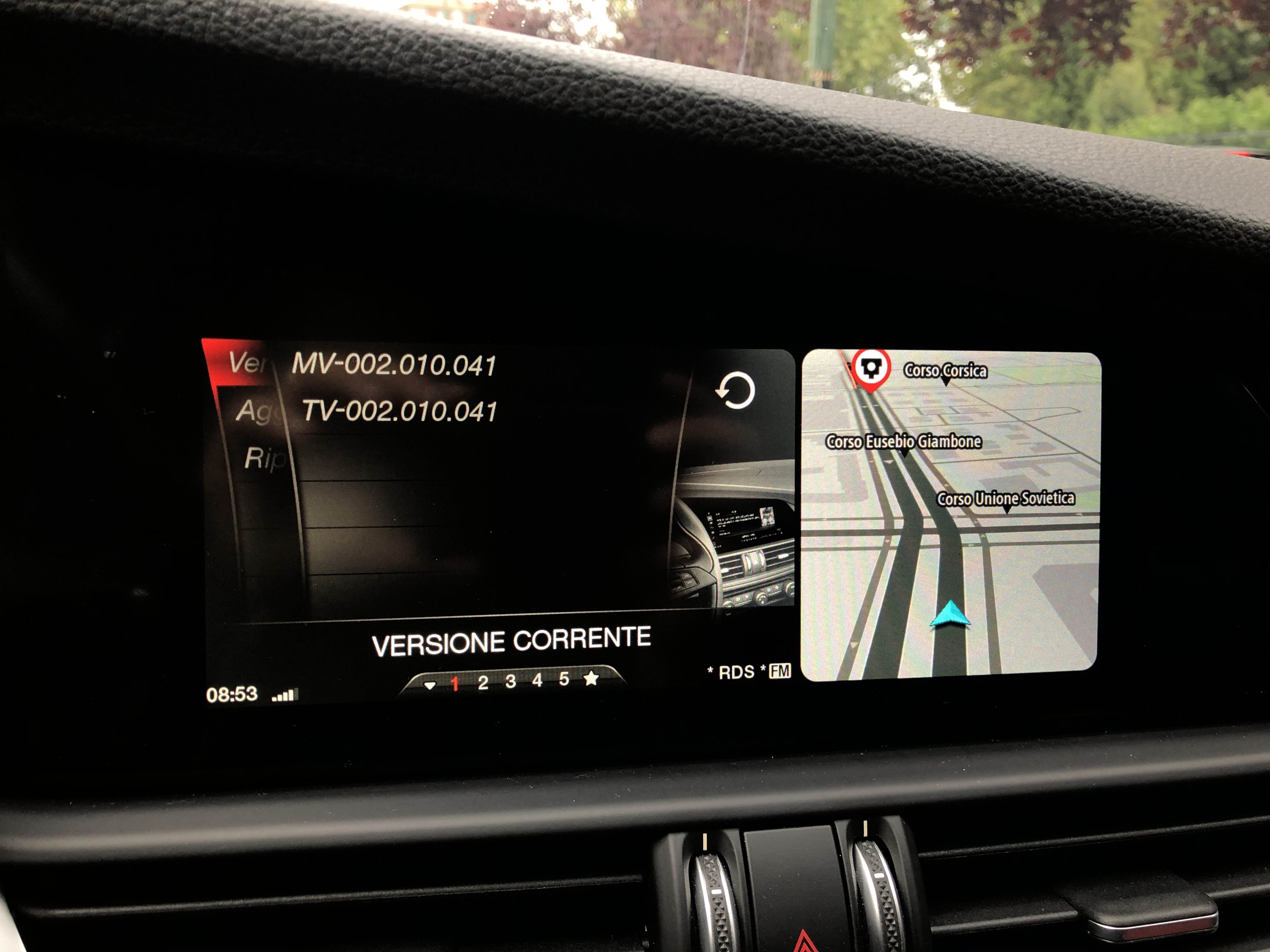

Si sì era proprio quello il link :confused: che casini. Però avrò già la 1046 con quel software e mai un problema
Quindi per qualche strano motivo il problema non è il software ma la mappa.
Strano tuttavia che lo faccia solo sulla tua e non sulla mia come quella di altri utenti.
