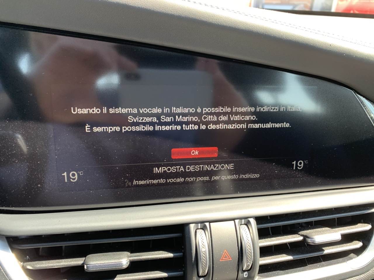

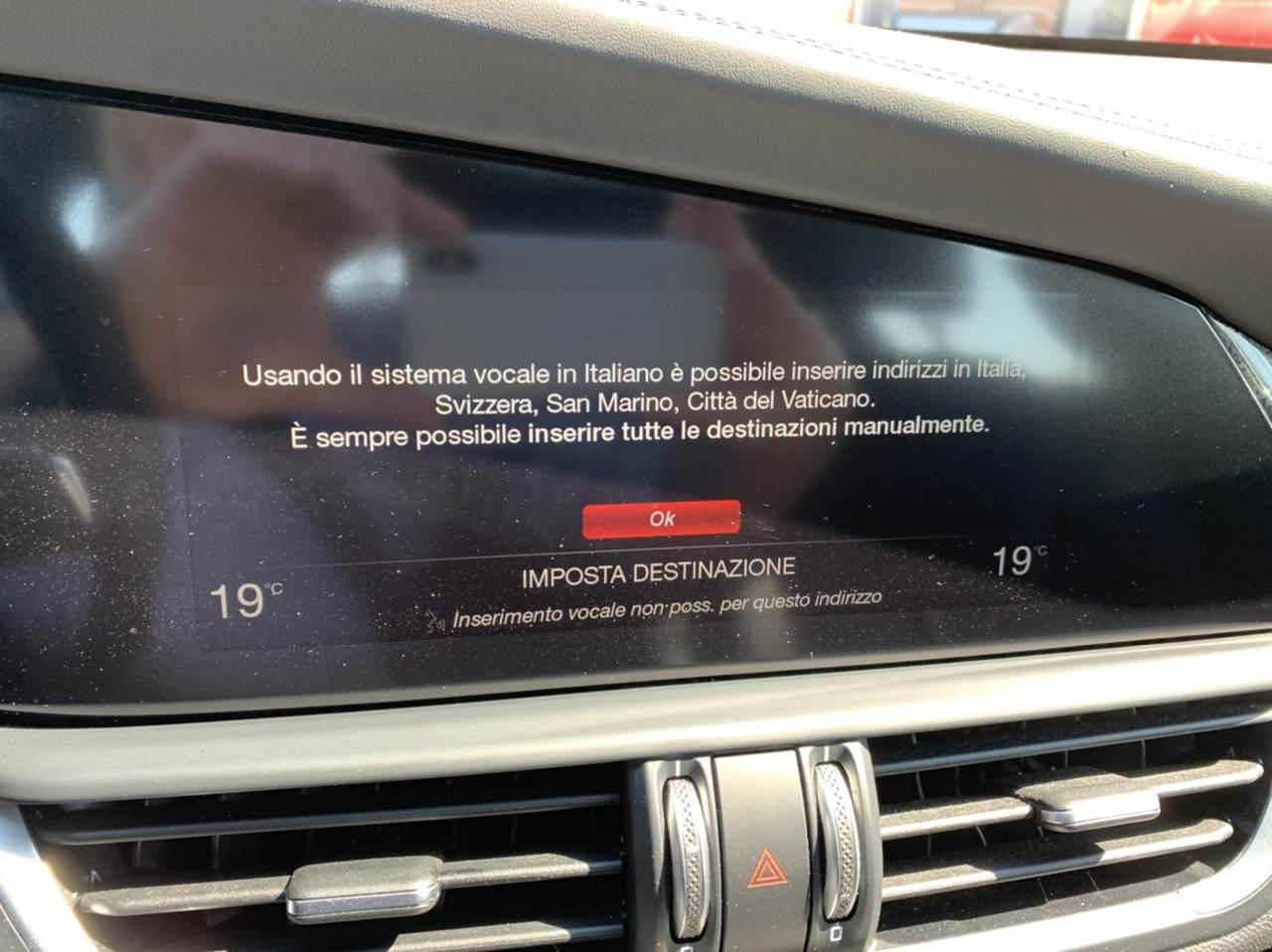

Ma ancora più importante: per cortesia altri verifichino che anche per loro la mappa non comprenda tutti i paesi Europei pronunciando "nazione" e poi il nome di una nazione europea a caso.
Dovrebbe comparire un popup che dice che la navigazione è limitata a due o tre che non ricordo (la Svizzera, andando a memoria, c'è...).
Oggi provo se invece si possono scegliere quelli invisibili al controllo vocale col rotellone...
Allego la schermata che compare.
Peccato che in questi paesi si navighi a voce ma in Italia no...
Mpp, provato ora. Ti confermo quanto scrivi. Ma prima di questo maledetto aggiornamento con i comandi vocali si potevano gestire tutti i paesi europei? Lo chiedo perché personalmente non l'ho mai provato al di fuori dell' Italia.
Visualizza allegato 209284
Confermo anche questa schermata. Con il vocale, oltre all' Italia che non funziona, ho provato la Svizzera e funziona bene. Hai avuto modo di provare vocalmente anche gli altri 2 Stati?
Io ho memorizzato la posizione di casa e l'ho chiamata "CASA". Se dico "naviga verso casa" il sistema capisce e a casa mi ci porta. In qualsiasi altra destinazione italiana, no.
Dalla schermata riportata qualche post più su si evince che parlando in italiano il sistema riconosce solo località di nazioni dove si parla italiano: Italia (anche se in realtà non capisce...), Svizzera (almeno nel Canton Ticino), S. Marino e Vaticano.
Forse il sistema non si fida della pronuncia di nomi stranieri da parte di un guidatore italofono.
In ogni caso, il baco c'è e anch'io ho interpellato il Servizio Clienti a riguardo.
Ciao Rosso_620, cosa ti ha risposto il servizio clienti?
