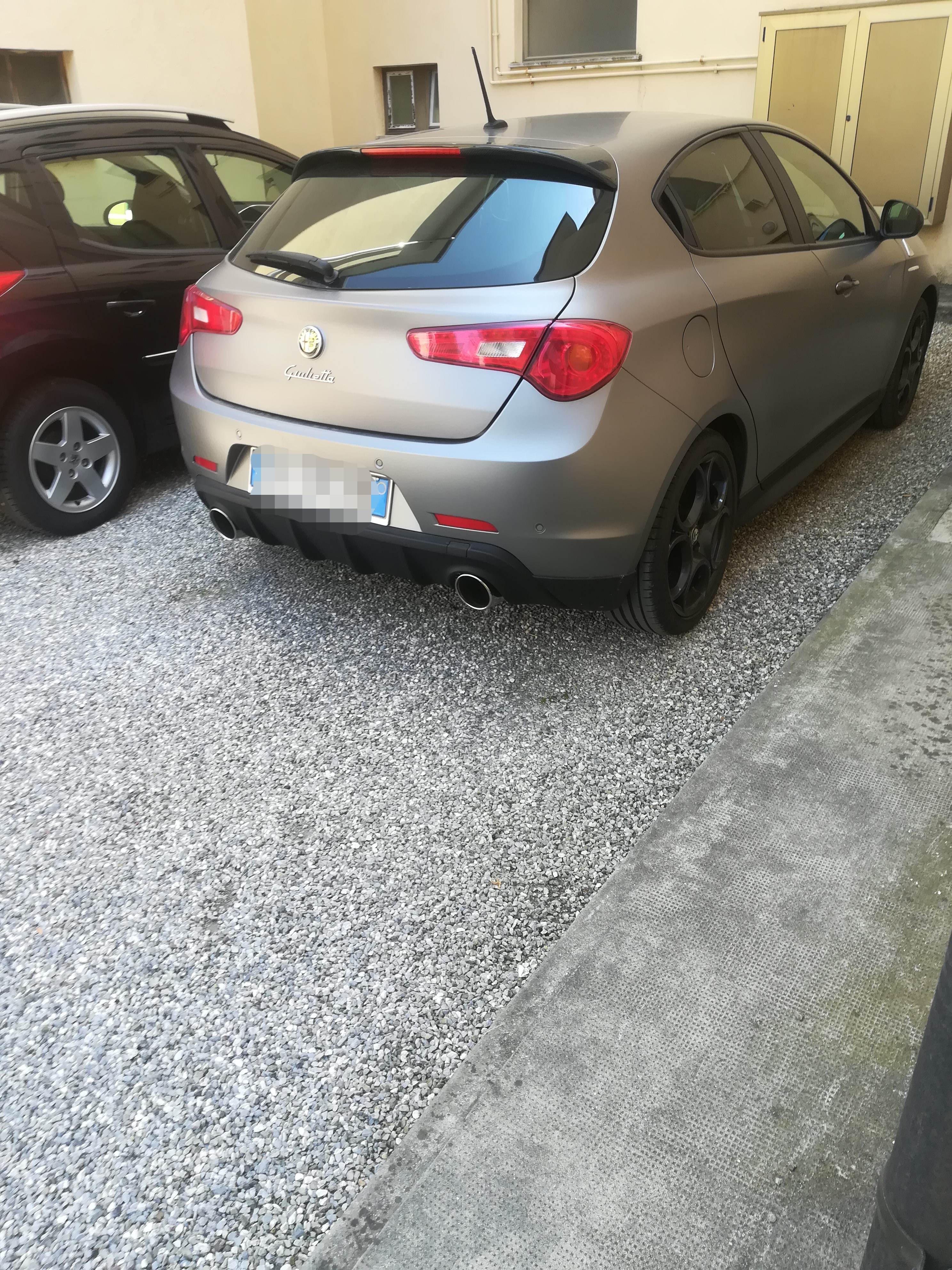

Tu hai lo scarico con i terminali come quelli che ci sono nella foto che ho postato? Mi potresti dire quanto fanno di diametro? Perché voglio mettere anche il Dam posteriore tipo Giulia quadrifoglio e devo valutare se ci stanno
No io li ho semplici lucidi da 114mm, quelli in foto dovrebbero essere da 100, ma costavano una follia.
Dalla descrizione quelli nella mia foto sono 114 come i tuoi.. ma non so a quale diametro si riferisce! Hanno il rivestimento in carbonio ma è staccato dal terminale.. spero che 114mm si riferisca al diametro più grande!
Si al diametro più grande
