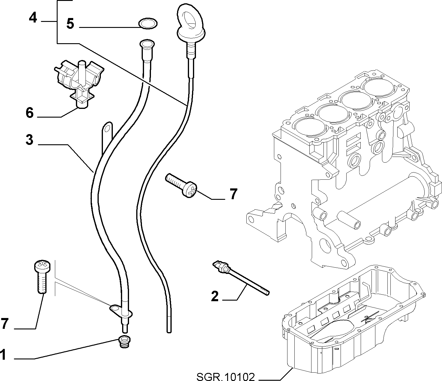

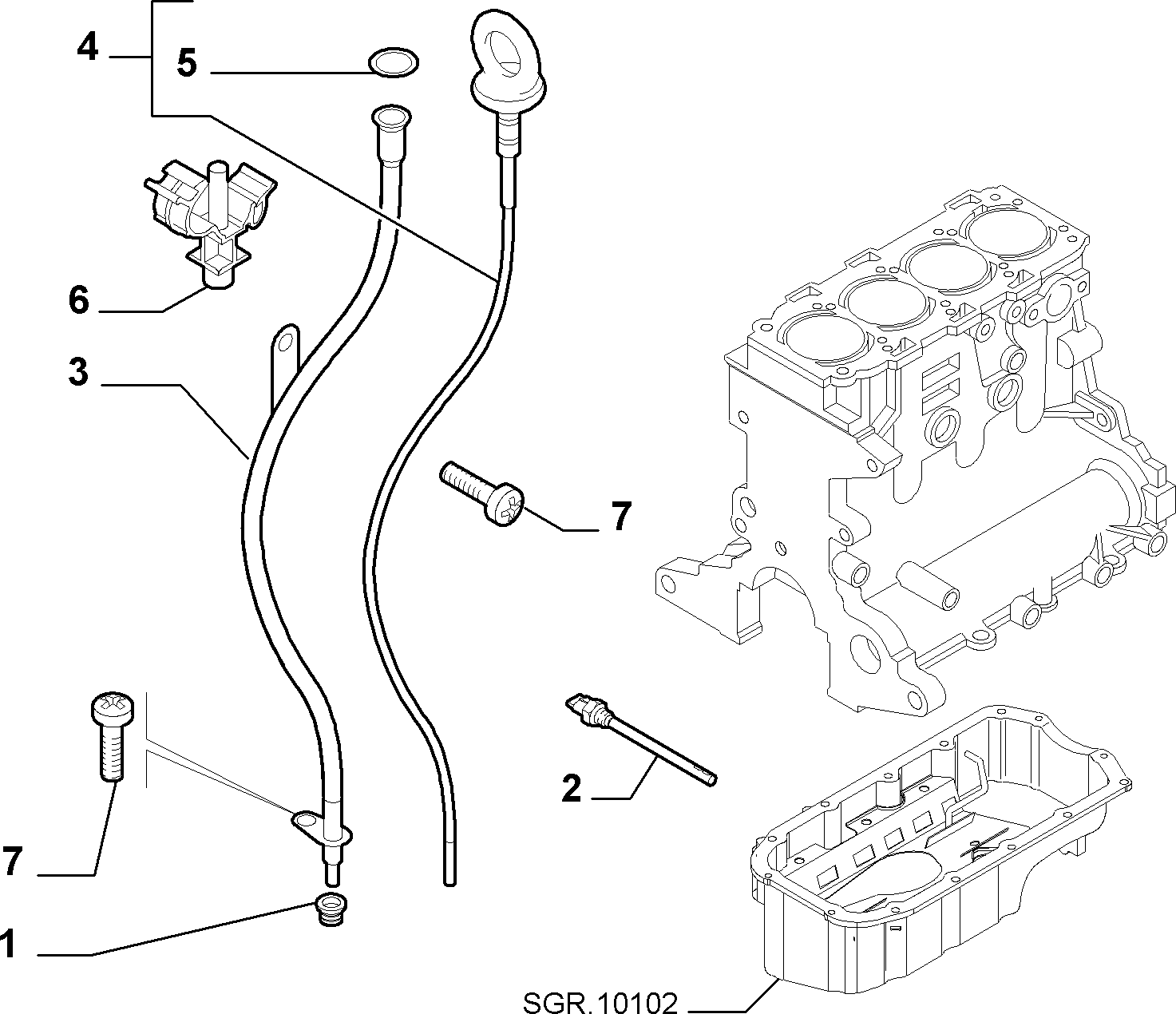

Tavola tecnica con il particolare n. 2 raffigurante il sensore di livello.
Visualizza allegato 262610
