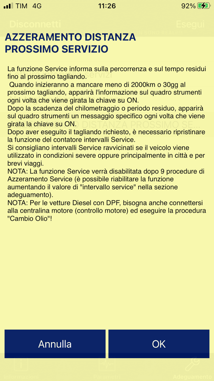

Su FB un utente proprietario di una Stelvio ha postato la schermata relativa al countdown del tagliando.

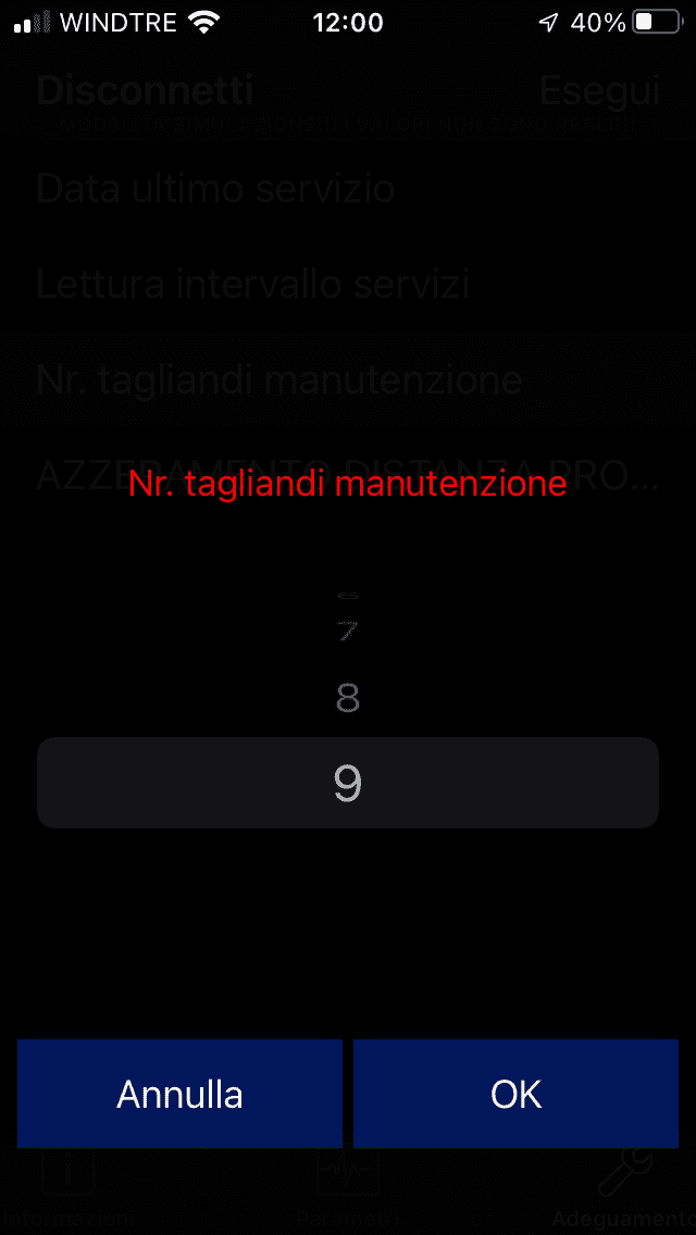

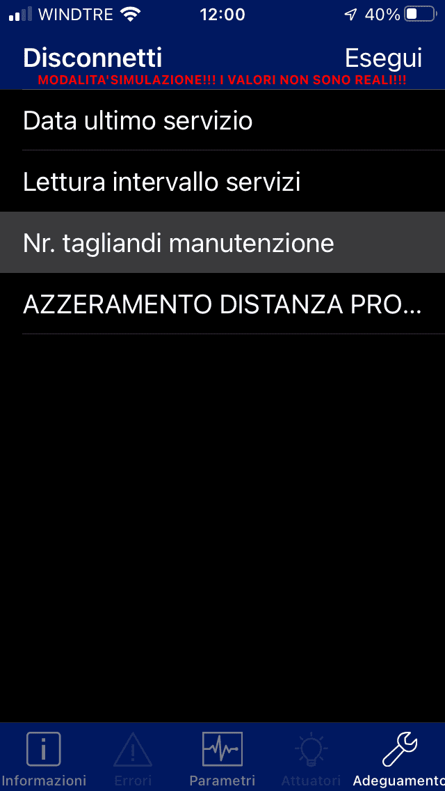

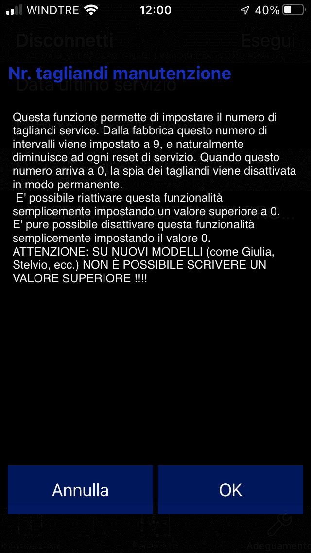

Dall'immagine si vede chiaramente che al posto dei KM e dei gg ci sono delle linee, quindi non segna più ne i KM ne i giorni residui al tagliando, e nei suoi commenti scrive che Alfa ha programmato massimo 10 azzeramenti poi il dato non si può più aggiornare e rimangono i trattini.
Ha anche messo la foto di una pagina del MULTIECUSCAN dalla quale si legge tutto ciò.
Vi risulta? ma perchè Alfa fa ciò? qual'è il senso? Davvero non si può far nulla? spendo 70K ( la Quadrifoglio costa ben di più ma è uguale ) e dopo 10 tagliandi devo guardare un bigliettino per ricordare il tempo residuo al tagliando?

Motorizzazione diversa (Mito) dopo il 9 tagliando i primi in garanzia e gli altri eseguiti personalmente, non si ha più la segnalazione dei tagliandi, pero con lo strumento diagnostico si può modificare, almeno nel mio caso (anche con MES)..
Reazioni: broken e igoroptik
Anche se però devo ammettere che non lo considero più di tanto, quando arrivo a 8000/10.000 faccio comunque il tagliando e se non arrivo a quei kilometri lo sostituisco entro l'anno, ultimo fatto a 5800.
Non ho mai aspettato che si attivasse la spia tagliando..
