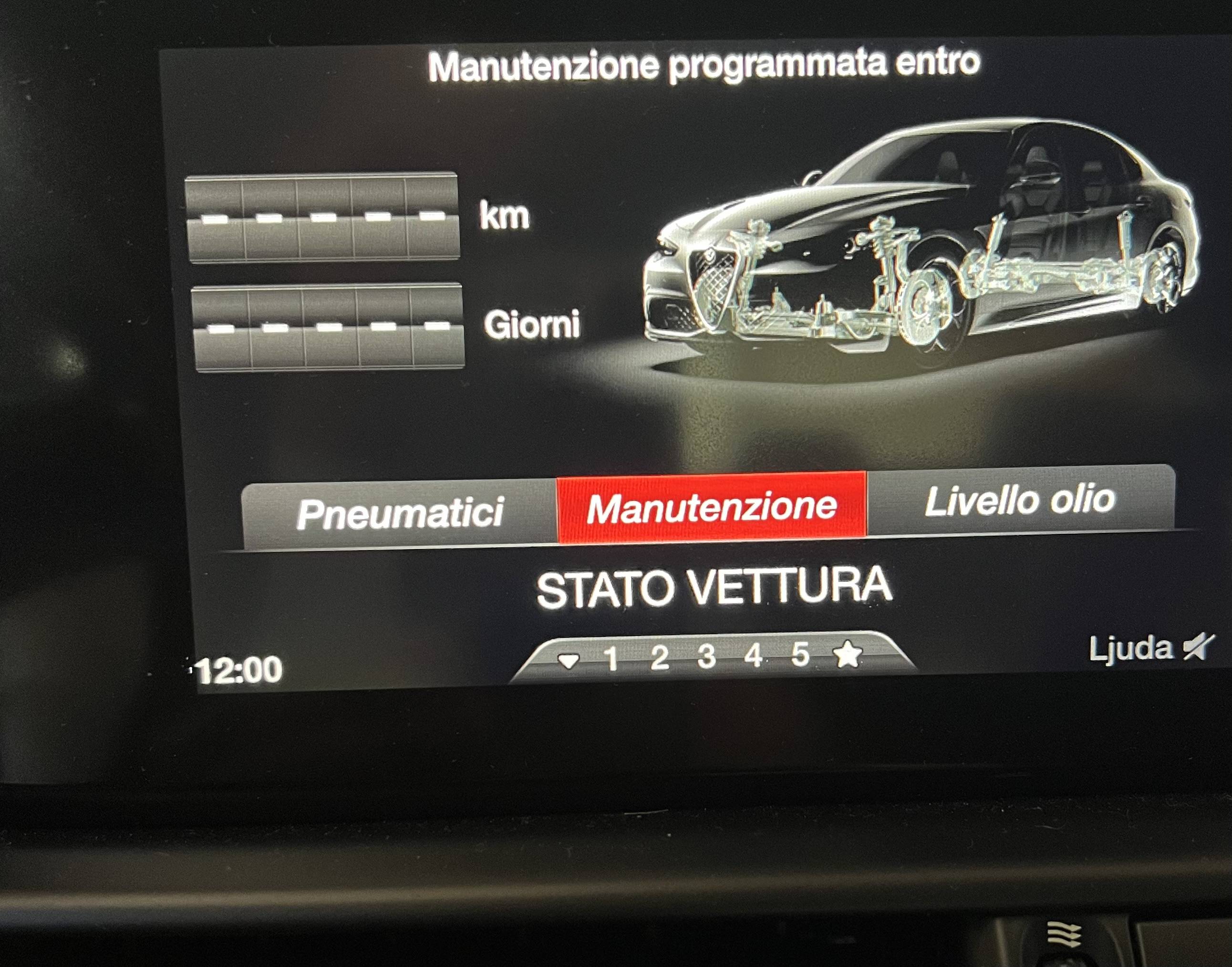

Indicazione Km/gg residui al tagliando spariti!
Ciao a tutti, sapete come far comparire il conto alla rovescia dei km e dei giorni?
Per sbaglio all’ultimo tagliando era stato messo 1 come numero tagliando, ed ora essendo sceso a 0, non posso più riportarlo ad un numero superiore.

Ragazzi il valore tramite ecumultiscan si può riportare tranquillamente a 9 e riappariranno i km e giorni residui. Se vi dice “esecuzione fallita” come diceva anche a me basta semplicemente effettuare un allenamento proxy e magicamente funziona. Durante la procedura di allineamento vi chiederà ad un certo punto prima l’adattatore n.5 e poi successivamente il n.6.
L’unica cosa che non sono riuscito a modificare è la distanza del service, volevo impostarlo a 10.000 km ma non lo fa fare con mes

Questa è una buona notizia.. ma l’allineamento proxy può partire anche senza nessuna modifica? Basta che venga eseguito e stop?
L’unica volta che l’ho eseguito era dopo aver abilitato le palette al volante
L'allineamento si rende necessario per la registrazione di nuove funzioni.

Successo anche a me. Ho provato inizialmente tramite mes su iPhone (con licenza completa) e vlinker ms Bluetooth a riportare a 9 i tagliandi ed impostare il limite a 10000km, ma ovviamente l’operazione falliva. Dopo aver montato i paddle e fatto l’allineamento tramite mes da pc sono ricomparsi i service con km e giorni, ma con valori di default a 20000, non a 10000
