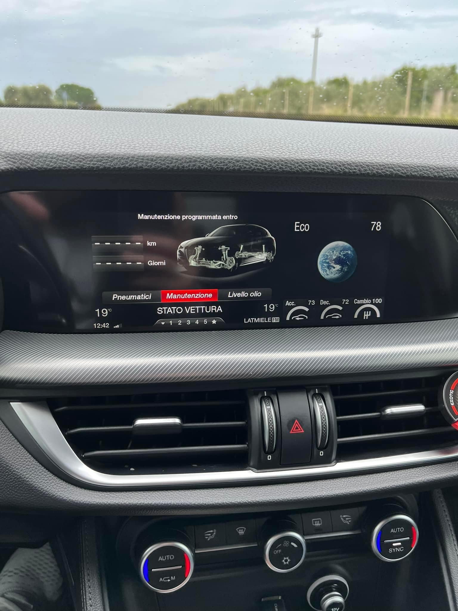

Indicazione Km/gg residui al tagliando spariti!

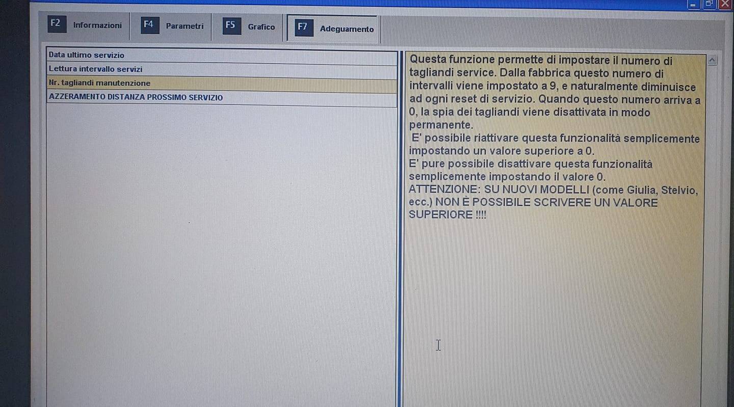

Si sul telefono iPhone c’è solo per iPhone.. non ho licenza lo uso solo per vedere schermate ecc ho la versione completa sul pc..
Ma c’è scritto che su Giulia e Stelvio non si possono cambiare dati del contatore servizi!! Forse con diagnosi originale è possibile..
Reazioni: Antonio156alfa
Non sapevo questa cosa e faccio anche fatica a capire perchè da un certo punto in poi non si possa più azzerare il service. Io faccio i tagliandi ogni 12.000/13.000 km quindi a 120.000/130.000 sparirebbe l'indicazione. Anche io non aspetto la scadenza per fare il tagliando, ma trovo comunque comoda l'indicazione, dato che in pratica con il conto alla rovescia dei km so quando sono a 12.000/13.000 dal precedente tagliando.
Potevano lasciare come è sulla giulietta ecc su uno non lo vuole lo toglie ma è facoltativo così come dopo 10 tagliandi sparisce spero sia solo un problema su Multiecuscan per che se non si può nemmeno in concessionaria sarebbe abbastanza sgradevole.. ma visto che ci hanno abituato a togliere togliere e togliere come asta olio ecc .. non sarebbe da meravigliarsi poi faranno sparire i ricambi al di fuori delle cose per la manutenzione così se uno esempio rompe motore non essendo più fornito butta auto!!spero di sbagliarmi 🙌🏻🙌🏻
Potrebbe essere una strategia. Dopo 10 tagliandi l'auto avrà 130.000/200.000 (a seconda che sia benzina/diesel) e se non ti ricordo la scadenza magari ti dimentichi il tagliando così rompi tuttto e ti devi comprare un'altra auto.
Ma non c’è l’opzione di cambiare il numero di tagliando impostando un valore inferiore a 9? Mi pare di averlo visto su MES
vi allego le immagini.
Potrei capire che se per resettarlo si potesse fare solo presso rete ufficiale Alfa ........ma pare che neppure la rete ufficiale possa far nulla!
Continuo a non capirne il senso.....ma, mia considerazione, pure il deterioramento dell'olio non si aggiorna più ?
Stessa cosa, licenza sul pc e iphone solo per le schermate..
Effettivamente con diagnosi originale potrebbe esser fattibile il ripristino, salvo che non sia una strategia per evitare lo schilometrato, se ci pensiamo 9/10 tagliandi anche a farli uno ogni anno sono 9/10 anni, se si fanno al chilometraggio anche prima facciamo a 10.000 a conti fatti a fine tagliandi siamo intorno ai 100.000K.
Se acquistiamo una macchina usata che ha 4/6 anni sul groppone e 50.000/70.000Km. con tagliandi terminati e facile pensare che sia una skilometrata..
Sicuramente con questo sistema sarà più difficile da parte del concessionario schilometrare l'auto..
Naturalmente pensiero personale..
se ne fai 2 all'anno sono 5, e se per caso ne fai uno o 2 in più perché l'auto ti segnala un deterioramento dell'olio o perchè si rende necessario effettuarlo ancora meno.
la strategia la ignoro.....ma non mi pare una cosa furba perchè "danneggia" l'utilizzatore corretto, qualora fosse questo il senso.
Sarebbe più "corretto" probabilmente far eseguire questo aggiornamento registrandolo.....e rendendolo fattibile solo in Alfa, oltre che lo "skilometramento" ha già una sua protezione.
