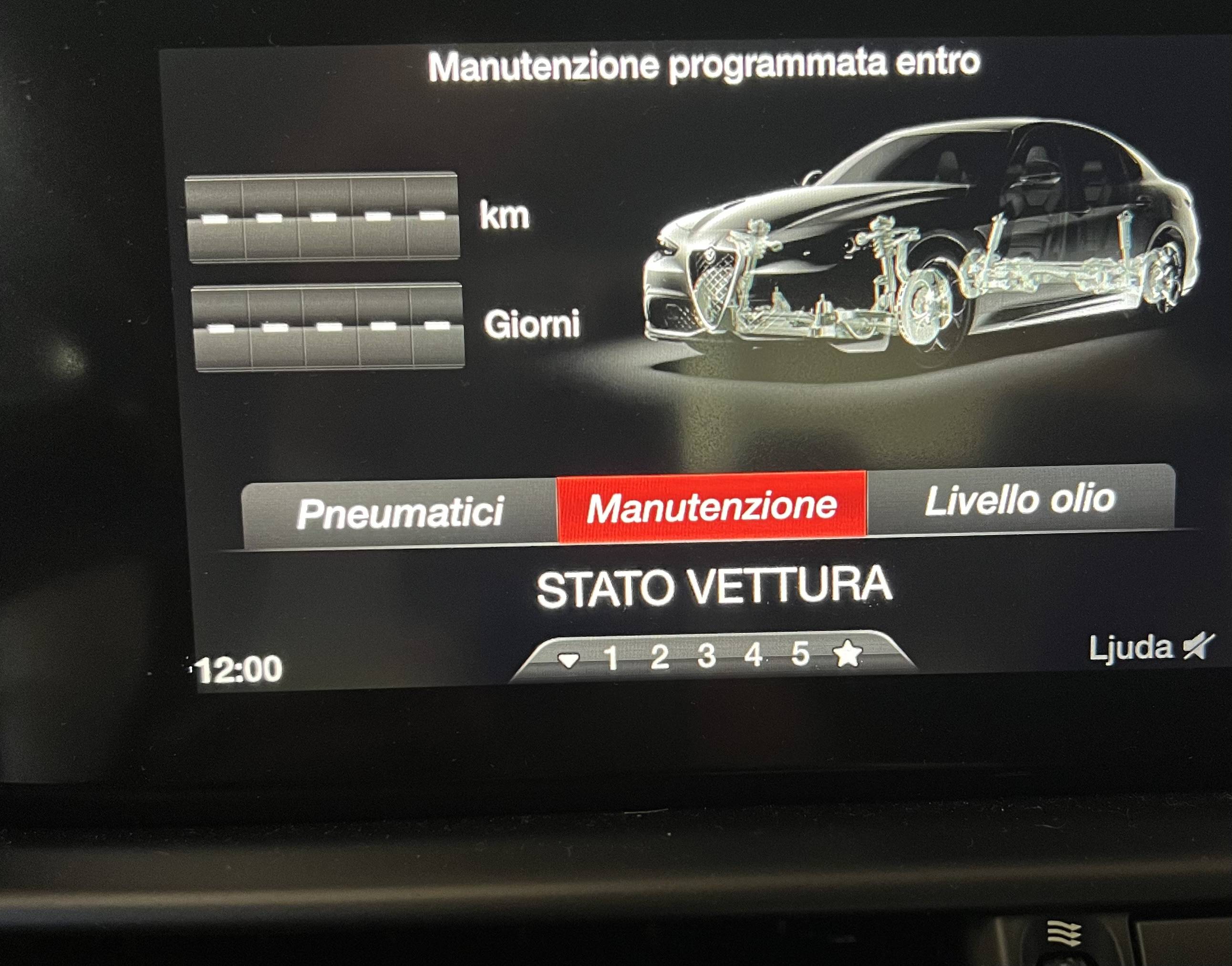

Indicazione Km/gg residui al tagliando spariti!
vi allego le immagini.
Potrei capire che se per resettarlo si potesse fare solo presso rete ufficiale Alfa ........ma pare che neppure la rete ufficiale possa far nulla!

e pare non sia possibile....guarda le foto che ho postato! da quì nasce il post.

Buongiorno ho lo stesso problema anche io, ho fatto il tagliando con il mes ho resettato l’usura dell’olio ma aggiornare i giorni e km per il prossimo tagliando mi dice sempre esecuzione fallita. Quando sono entrato nel mes sulla voce nr.tagliandi era a 0, ho provato a mettere un numero superiore per mi da sempre esecuzione fallita, qualcuno mi può aiutare ?
Ciao a tutti, sapete come far comparire il conto alla rovescia dei km e dei giorni?
Per sbaglio all’ultimo tagliando era stato messo 1 come numero tagliando, ed ora essendo sceso a 0, non posso più riportarlo ad un numero superiore.
