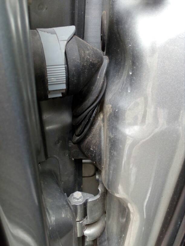

Salve ragazzi.. ho scritto anche l'altro giorno in cerca di aiuto ma nessuno mi ha risposto.. sono alle prese con un infiltrazione di acqua nella mia 147 dopo una nevicata.. ho gia pulito lo scolo dell'acqua sotto il parabrezza e sigillato il tappo dietro il parasassi.. oggi ho sollevato un po la moquette e ho notato che l'acqua sembri provenire da dietro.. Perché il materiale fono assorbente che c'e appena spttp il cassetto portaoggetti è asciutto mentre quello che va verso il sedile è zuppo cosi come anche la zona dietro della moquette.. avete un consiglio o qualcosa che devo controllare nella parte posteriore.. vi prego aiutatemi.

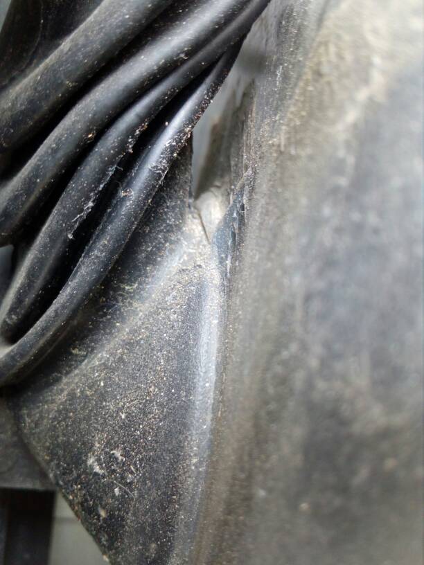

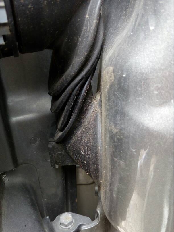

Ciao, io ho una 147, quando ho avuto problemi di infiltrazioni, l'acqua mi entrava dalla spina passacavi. A me entrava lato guida dallo sportello anteriore. Prova a controllare le spine passacavi. Se vai nel post dedicato trovi le foto.

Ho gia letto il post e infatti le avevo gia controllate ma sembrano apposto le spine
