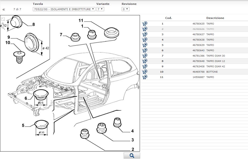

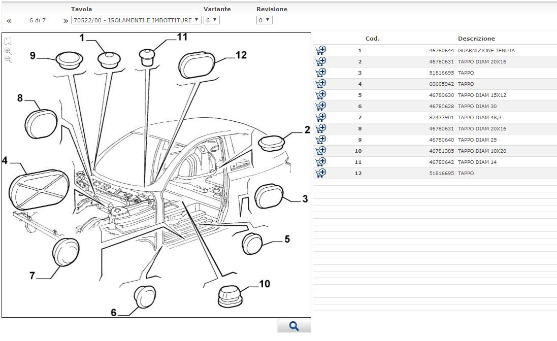

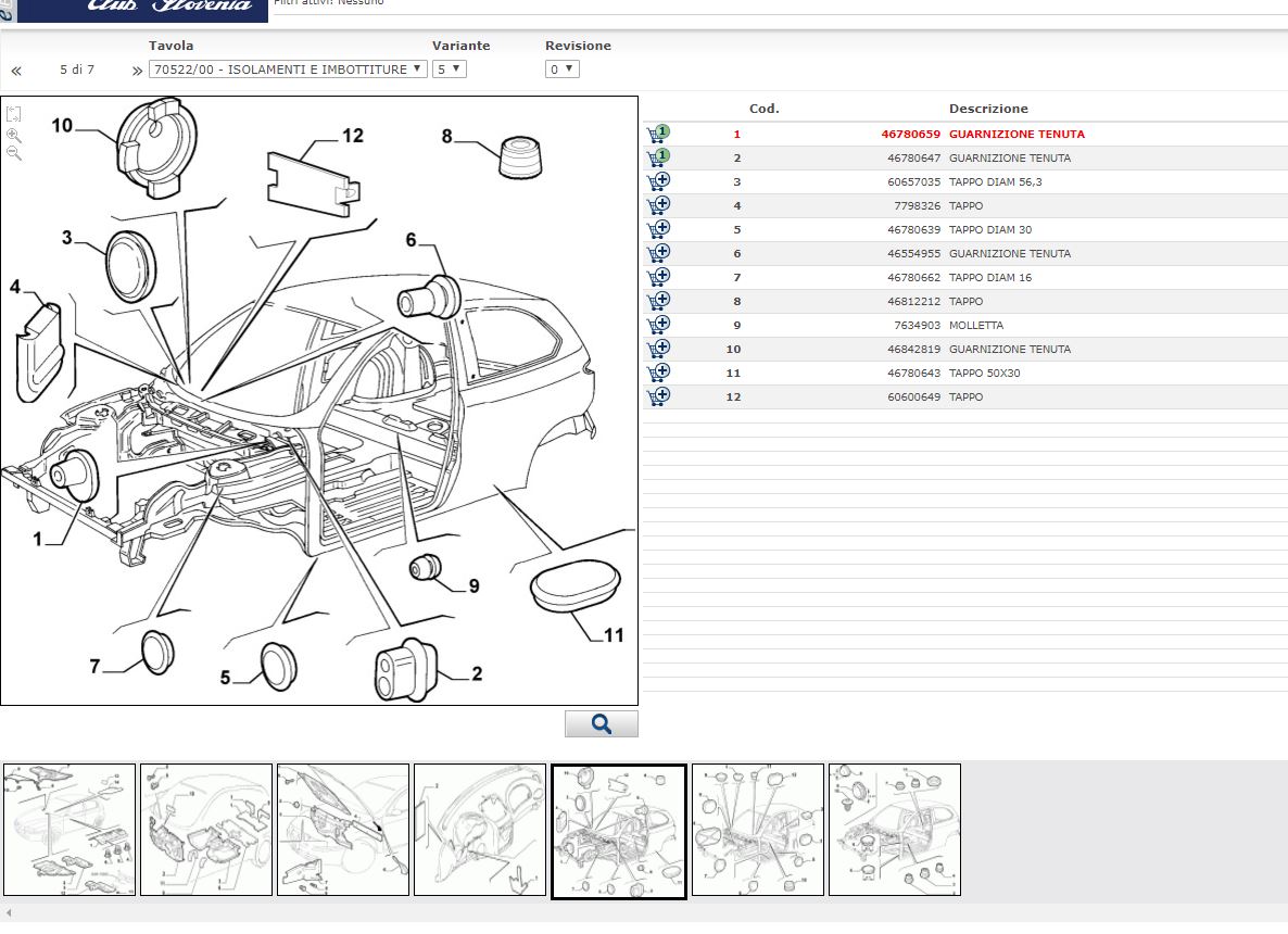

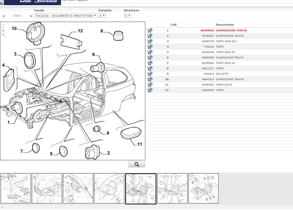

Allora sono andato in alfa ed erano spaesati. Non riescono a risalire se vi è un gommino e quindi all'eventuale PN. Mi dicono di andare allo sfascia macchine prenderlo così vediamo il PN @_@ questi stanno fuori. Sarà un alfa fasulla :(
Sono andato da un rivenditore di ricambi e mi ha dato i due codici lui non riusciva ad ordinarli perchè sono fuori produzione.
Che odissea. Ma qualcuno dietro a quelle spugne ha la mia stessa situazione? Ma sti gommini li ha mai prodotti l'alfa?
codici: 46780659
46780647
https://forum.clubalfa.it/attachments/ukmufvm-jpg.148460/
Oggi provo a procurarmi un tappetino di silicone e sempre con del silicone tappo quei fori sulla lamiera perchè non è accettabile che l'acqua entri e vada sui cablaggi.
Ciao Ragazzi sto diventando un esperto delle tenute per alfa 147 :)
qui ci sono anche i codici. La mia domanda per gli esperti è: Ma sul sito eper Fiat posso compare parti oppure e solo per rivenditori?

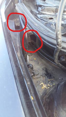

ok fine della storia. Erano i canali di scolo del tettuccio tappati. Ho smontato i carterini sotto parabrezza e stappati i tubicini che escono. Praticamente i tubicini è quello che vedete nel mio post 12 a pag 2 che lo chiamo cavo tagliato. Credevo che fosse un cavo mentre era proprio quello. Da sopra non riuscivo proprio a stapparlo mentre dal vano motore è bastato infilarci la piombatura del cavo da bicicletta e gettargli un po d'acqua da sopra. Adesso se riempio i canali si vede scorrere acqua da sotto l'auto. Penso che nei prossimi ci buttero dello sgrassatore nei fori in modo da pulire bene e poi riempiro con acqua.
