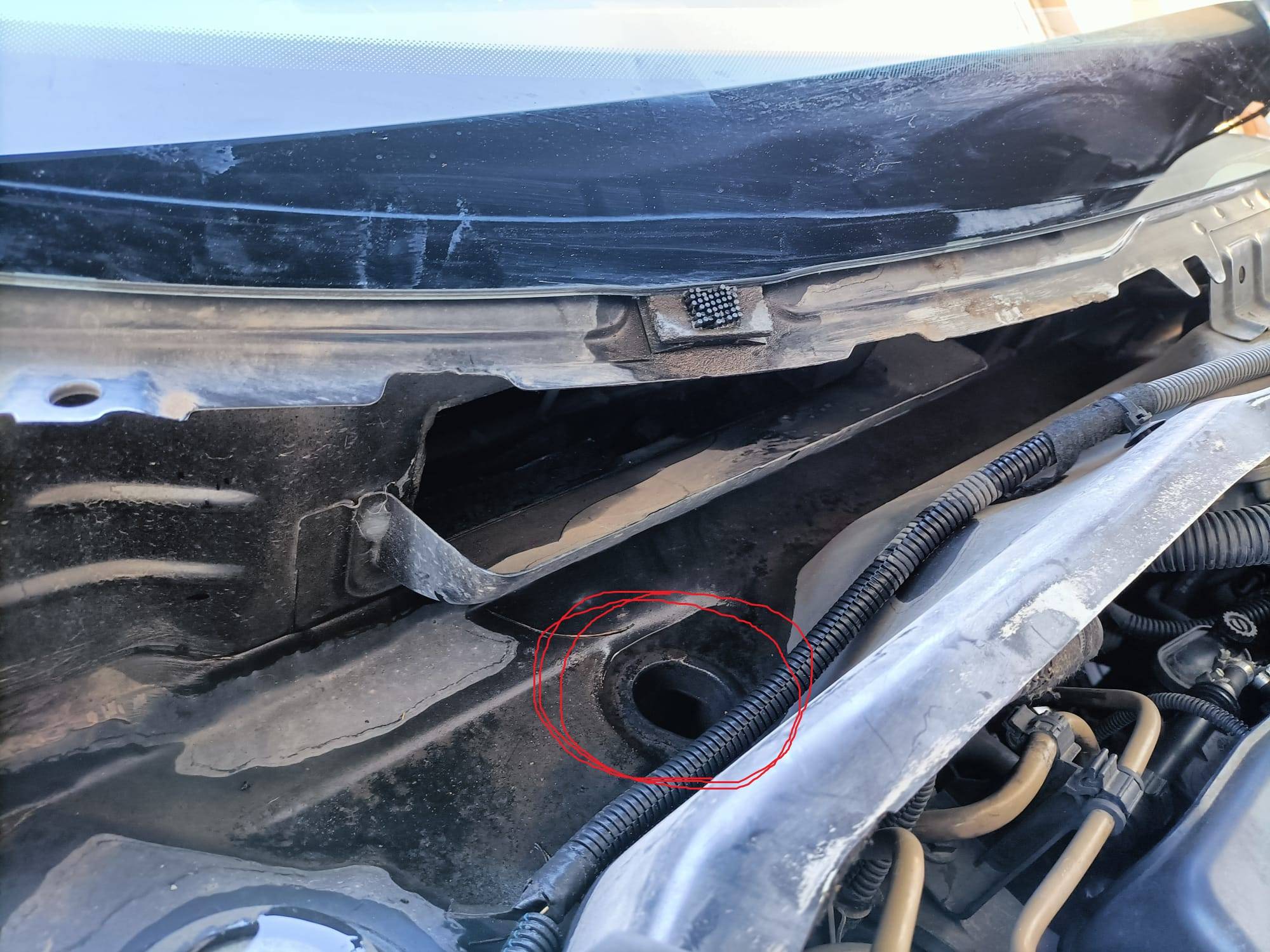

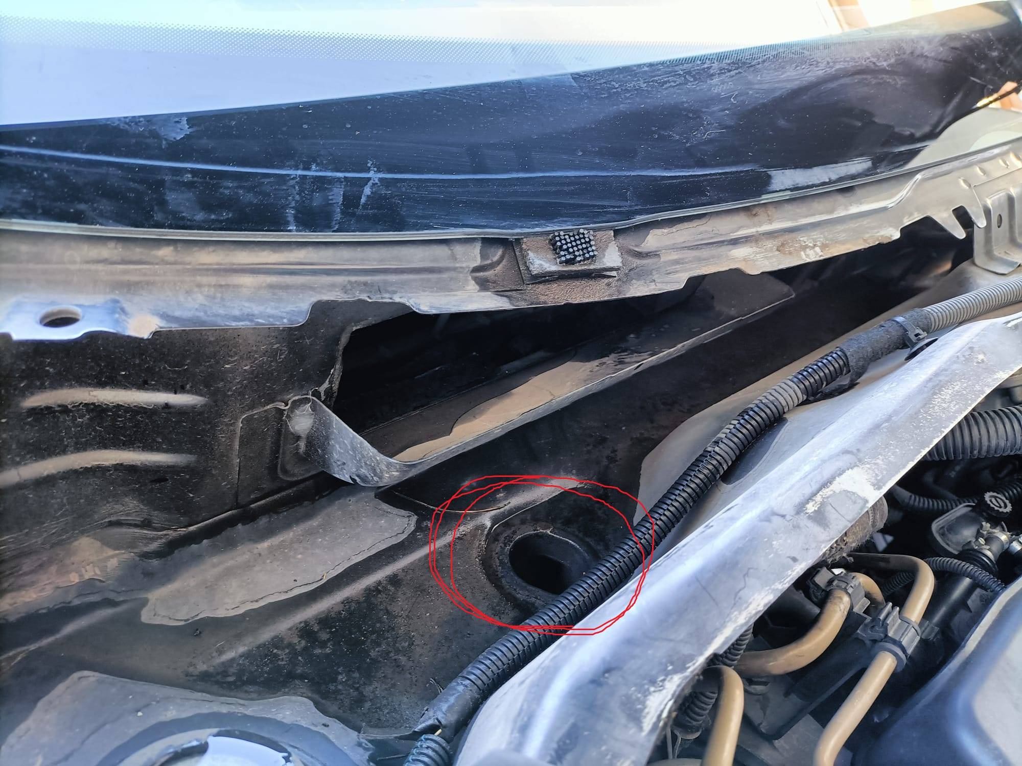

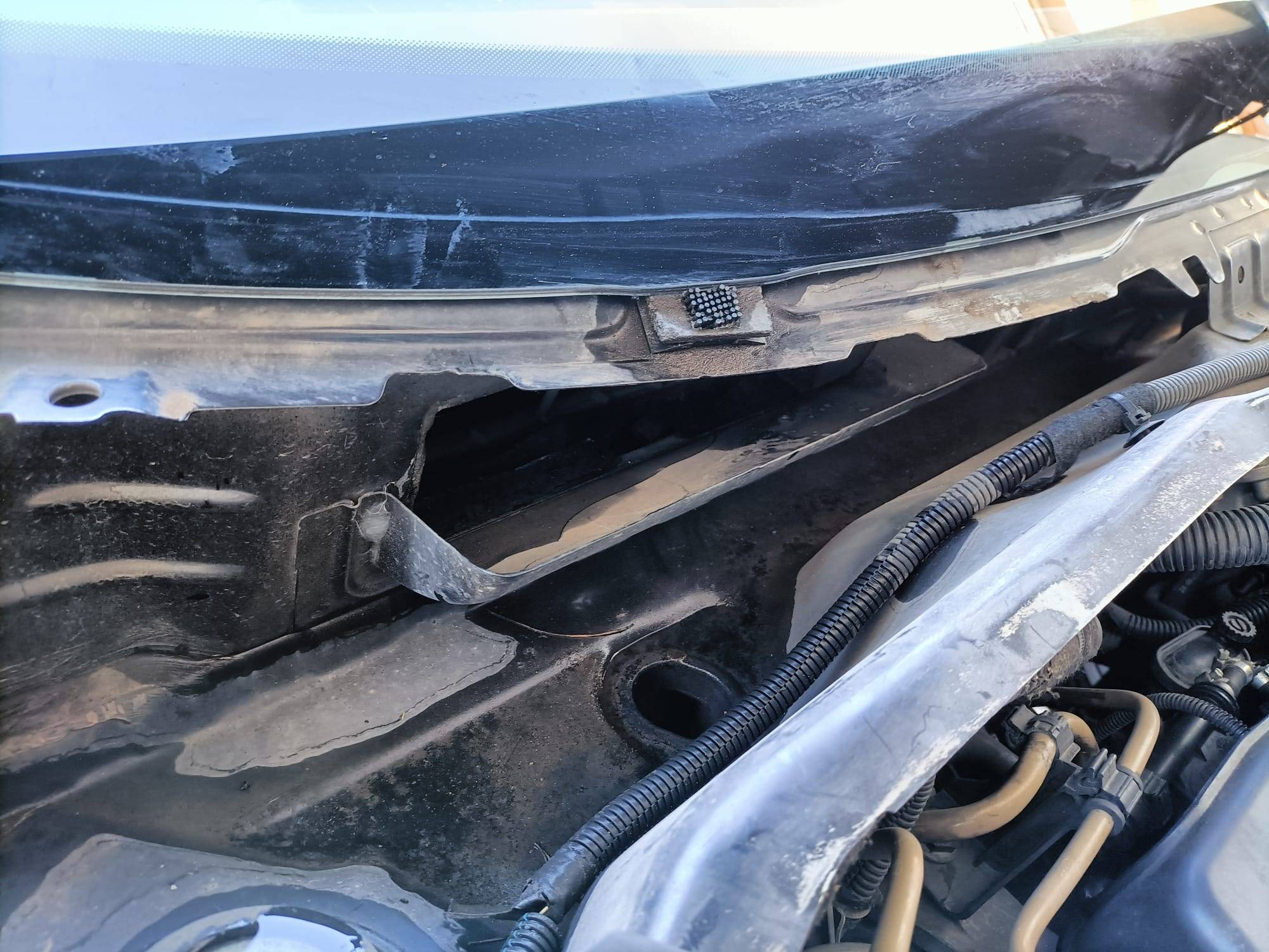

Salve...!!!..Da poco ho acquistato questa Mito jtdm 120 cv,purtroppo ho trovato dell'acqua sul lato passeggero...da come ho capito dovrebbe entrare da quella bocchetta di aspirazione sotto il parabrezza...(vi ho allegato la foto)...qualcuno sa se manca qualche pezzo/paratia...oppure e' proprio un difetto di fabbrica..??...sapete se si può' acquistare un componente che fa defluire l'acqua..??

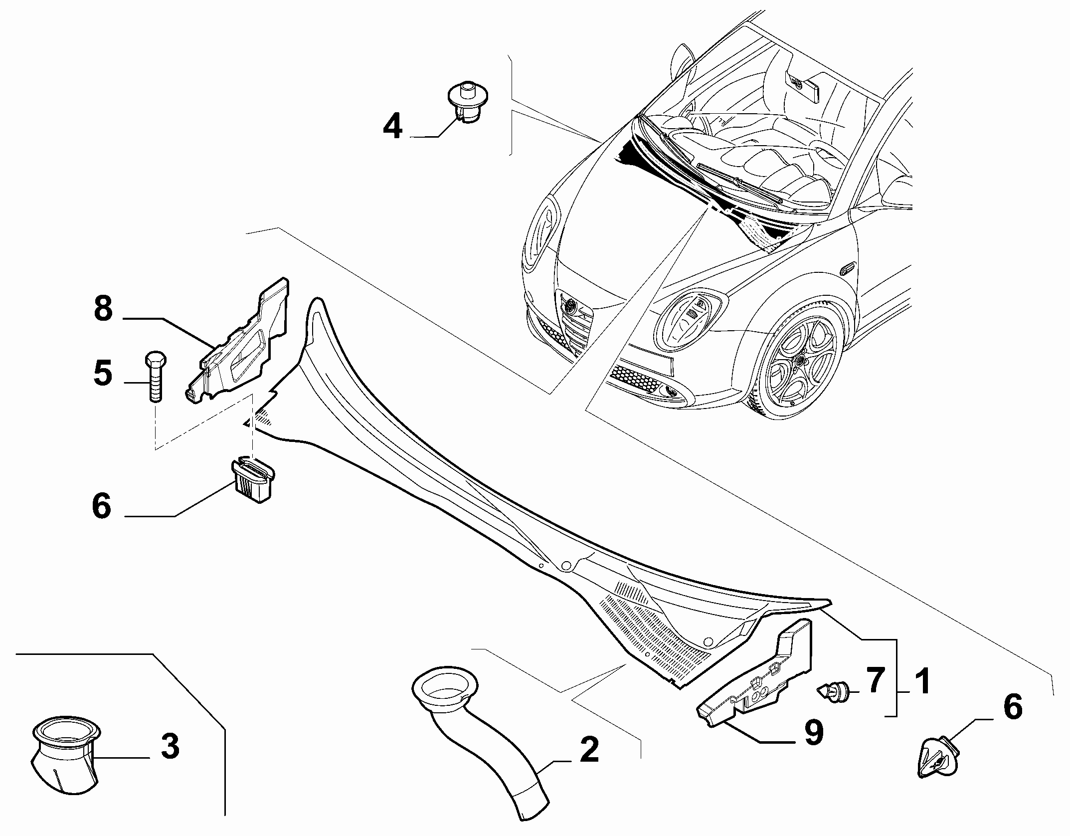

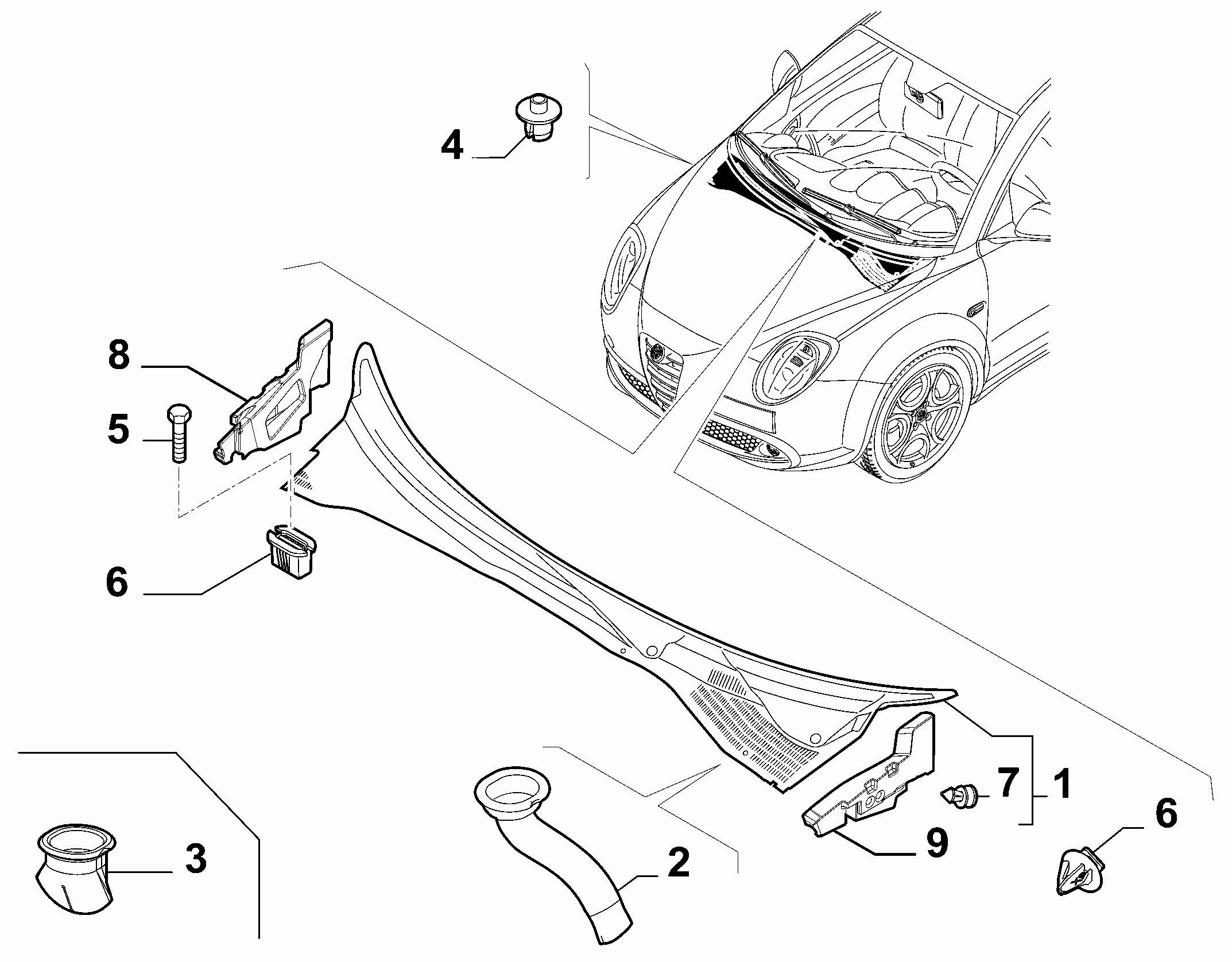

Ti serve il n.1 di sicuro poi forse degli altri acccessori contrassegnati con gli altri numeri.
Ripeto se vai in Alfa con il n° di targa si risale a tutto quello che ti serve ma visto che l'hai acquistata sara' meglio che sia il venditore ad accolarsi di questa spesa..
156114022ORNAMENTO
156114022ORNAMENTO
Visualizza allegato 246294
il numero 1 l'ho gia' acquistato perché' quello che c' era era deformato...ma su questa tavola il pezzo mancante non c'e'
Se hai trovato acqua nella grondaia non manca niente, devi solo pulire bene quei buchi che vedi in foto, servono a far defluire l'acqua che si accumula nella grondaia.. occhio che in quella zona poco sotto c'è l'alternatore se ci finisce l'acqua prima o poi ti lascia..
Visualizza allegato 246318
Si si...quelli l'ho puliti bene...poi ho soffiato anche con l'aria....poi ho fatto la prova con dell'acqua e scaricano benissimo...ma se guardi bene quel bocchettone sta proprio messo come se fosse fatto apposta per raccogliere l'acqua che scende dal parabrezza... è vero che sopra c'è la paratia dei tergi..ma come ben sai quella non è incollata e quindi non è a stagno.
