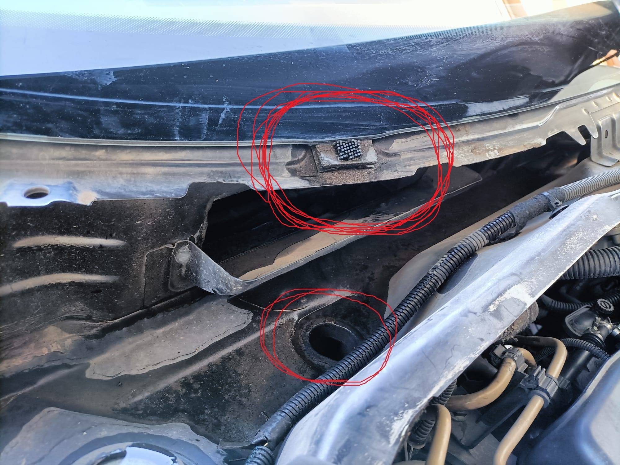

L'acqua in quel punto entra se i fori sono tappati e si riempie il pozzetto, alla prima curva l'acqua fa l'onda e finisce proprio in quel punto entrando nell'abitacolo, altro punto che va controllato e dove si innesta la mascherina contro il vetro, se non fa presa bene l'acqua potrebbe passare e finire in quel punto, non per niente è visibile una macchia di umido proprio in quel punto..Si si...quelli l'ho puliti bene...poi ho soffiato anche con l'aria....poi ho fatto la prova con dell'acqua e scaricano benissimo...ma se guardi bene quel bocchettone sta proprio messo come se fosse fatto apposta per raccogliere l'acqua che scende dal parabrezza... è vero che sopra c'è la paratia dei tergi..ma come ben sai quella non è incollata e quindi non è a stagno.
