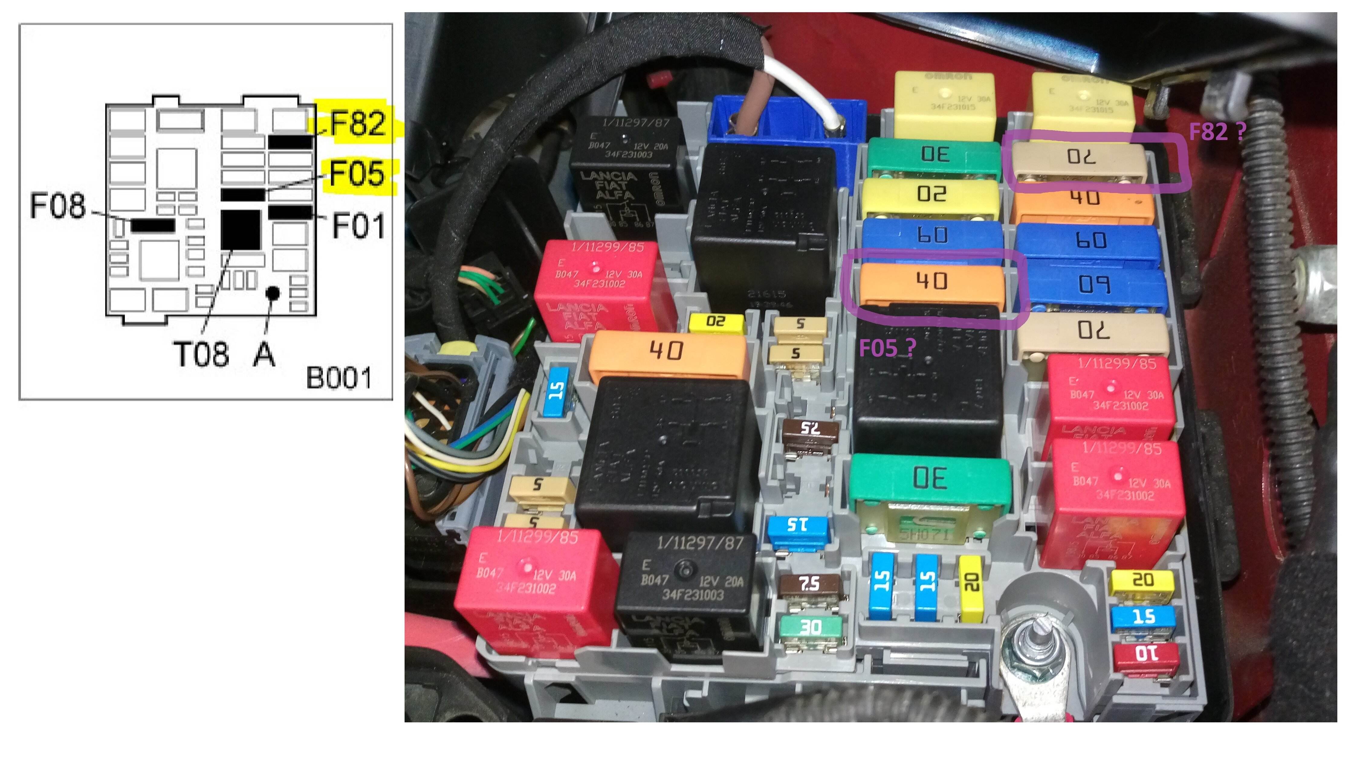

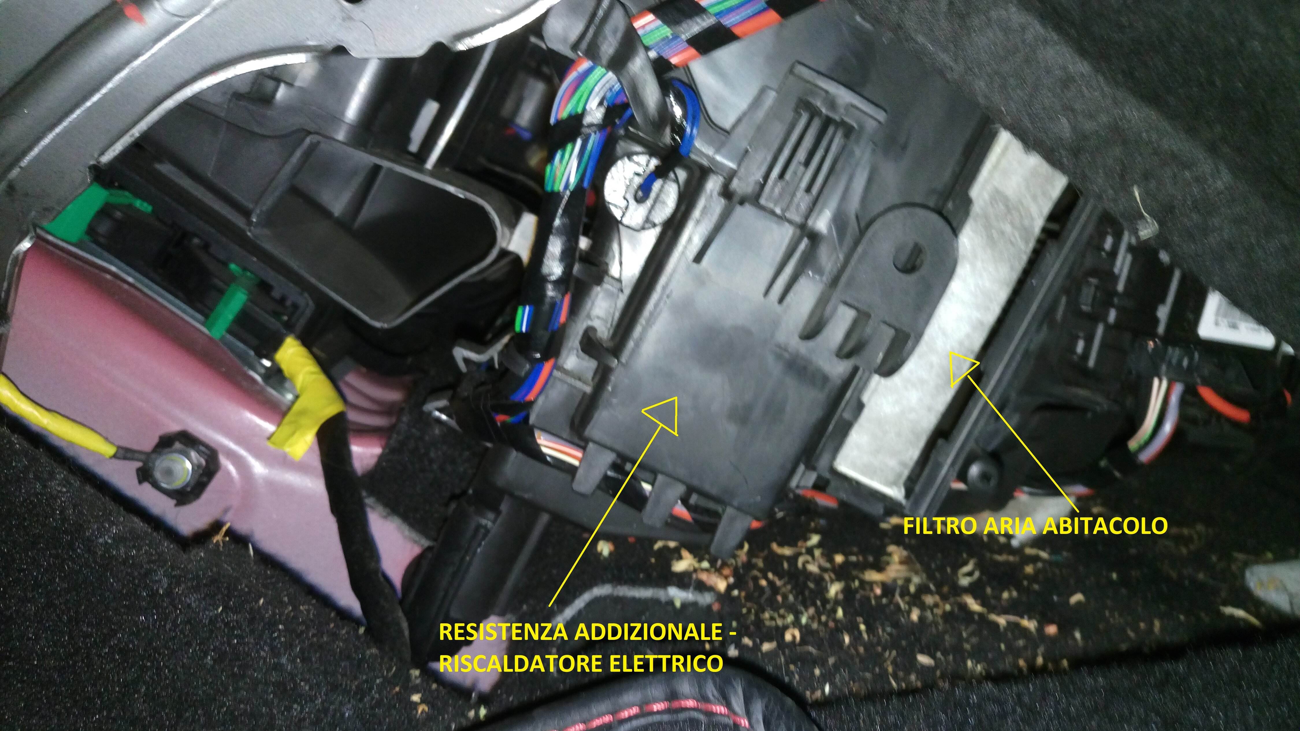

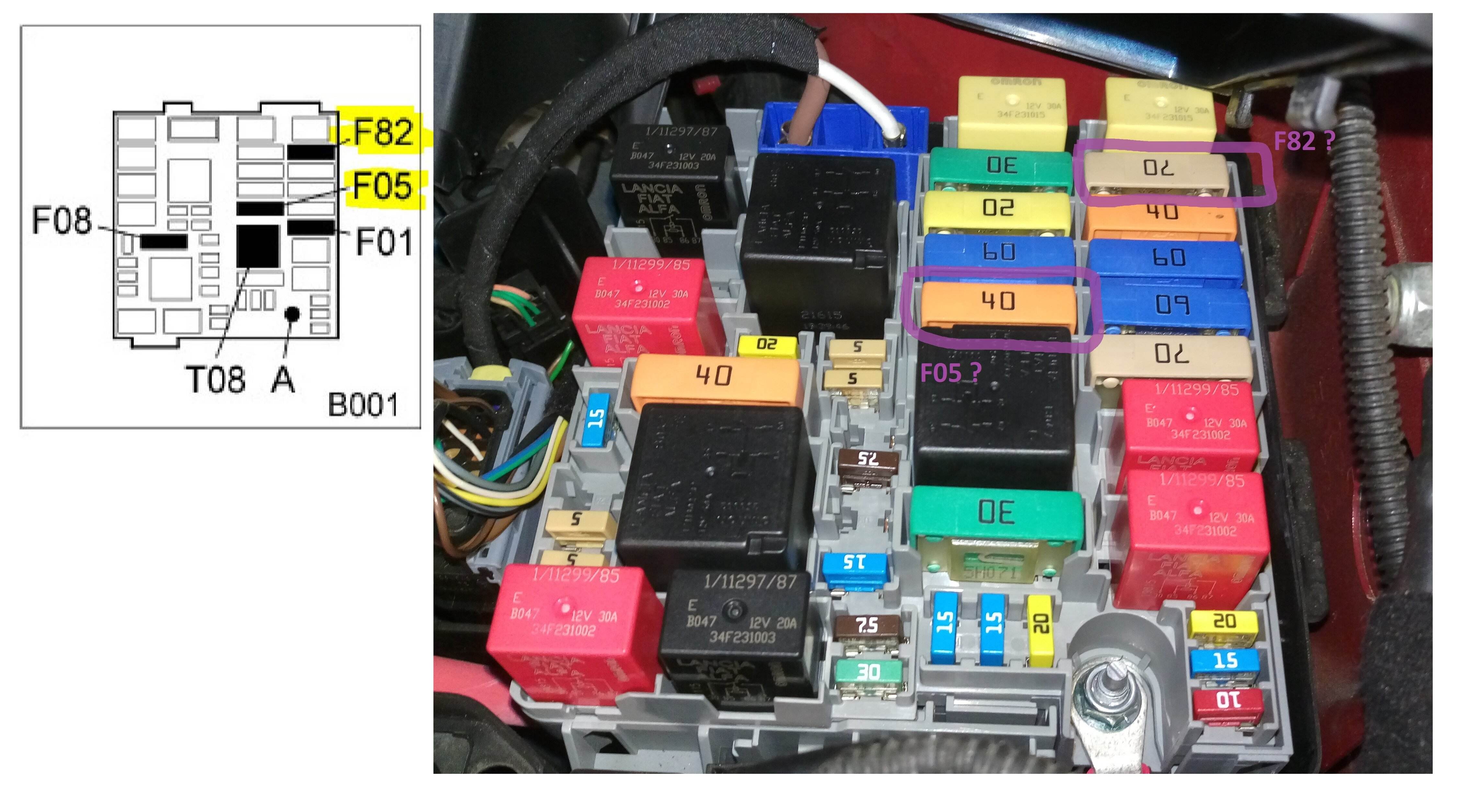

Ho aperto la scatola fusibili nel vano motore e il pannello laterale nell'abitacolo:
La resistenza addizionale è dove ho indicato con la freccia? Effettivamente arrivano dei cavi elettrici ma non ho capito se si può aprire lo sportellino e come.
Salve

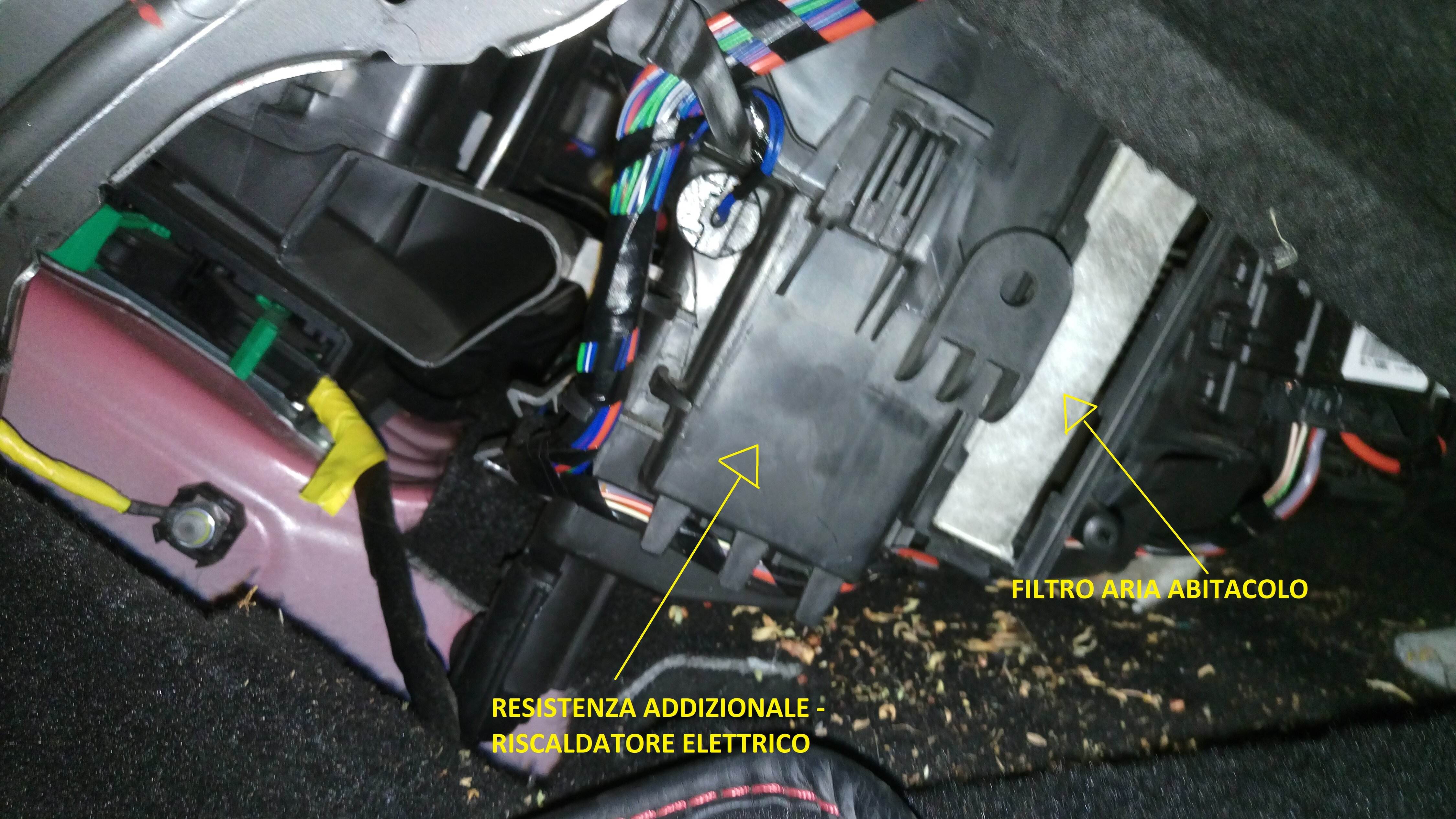

Visualizza allegato 178820
Visualizza allegato 178821

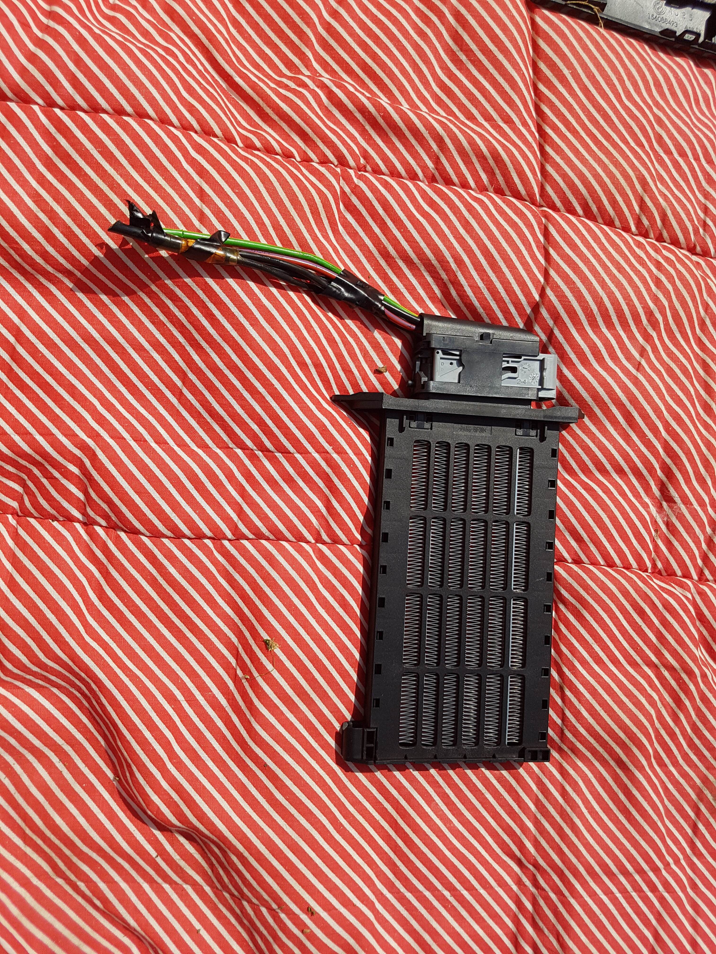

la resistenza è questa.non riesco a vedere bene il connettore nella tua foto ma con la mia di esempio dovresti capire di più
    2.4 MB · Visualizzazioni: 621
Il problema è che non ho capito come si apre lo sportellino dov'è alloggiata la resistenza perché l'unica cosa che sono riuscito a fare è aprire il gancio a clip in alto a sinistra nella mia foto ma poi nulla.

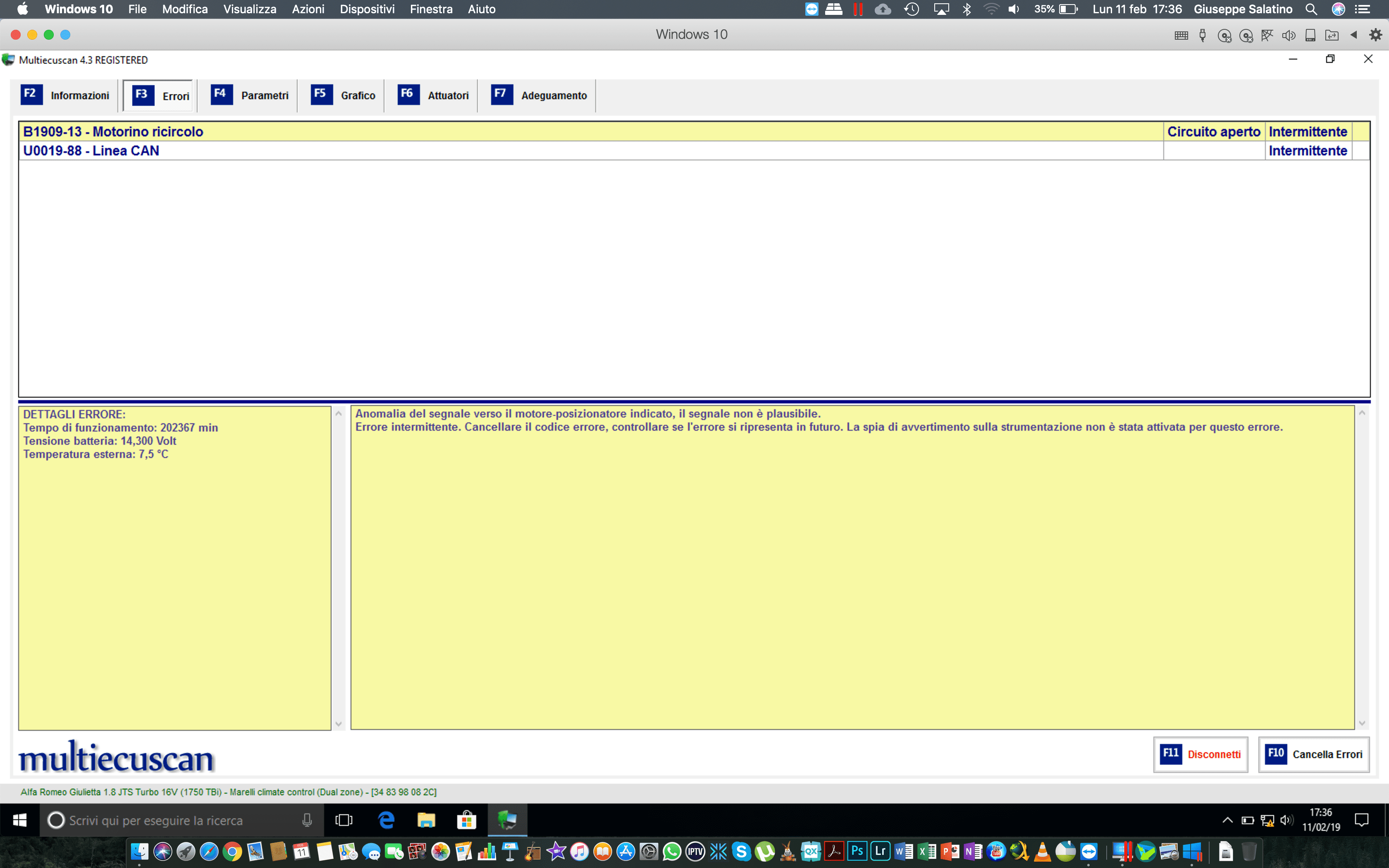

Ragazzi, chiedo aiuto a voi prima di chiedere lumi in Alfa Romeo.
Innanzi tutto, ho trovato questo errore, cancellato non si è ripresentato nell'immediato, comunque ve lo riporto.

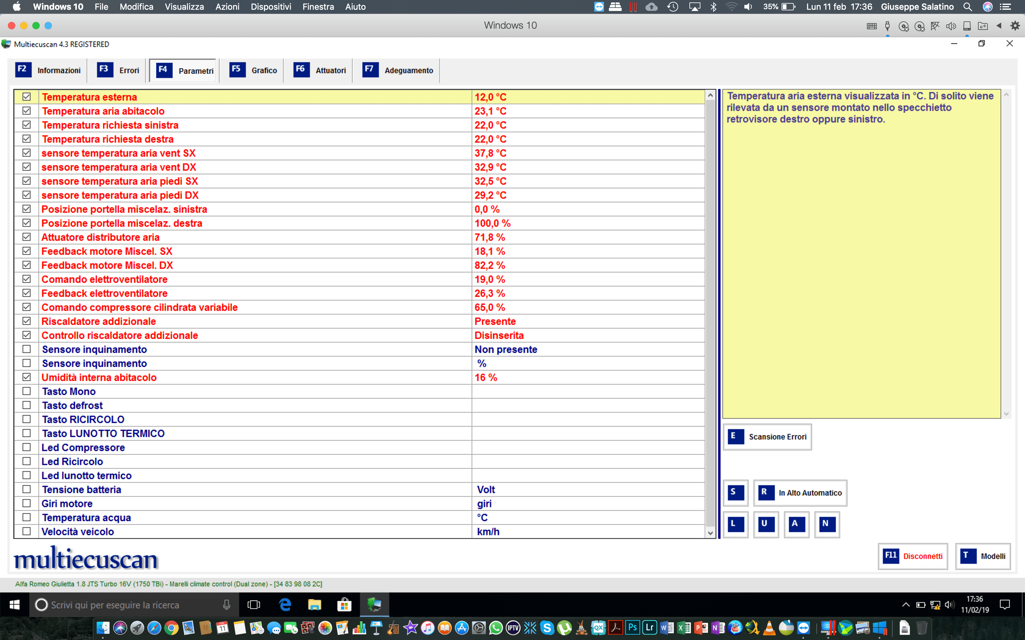

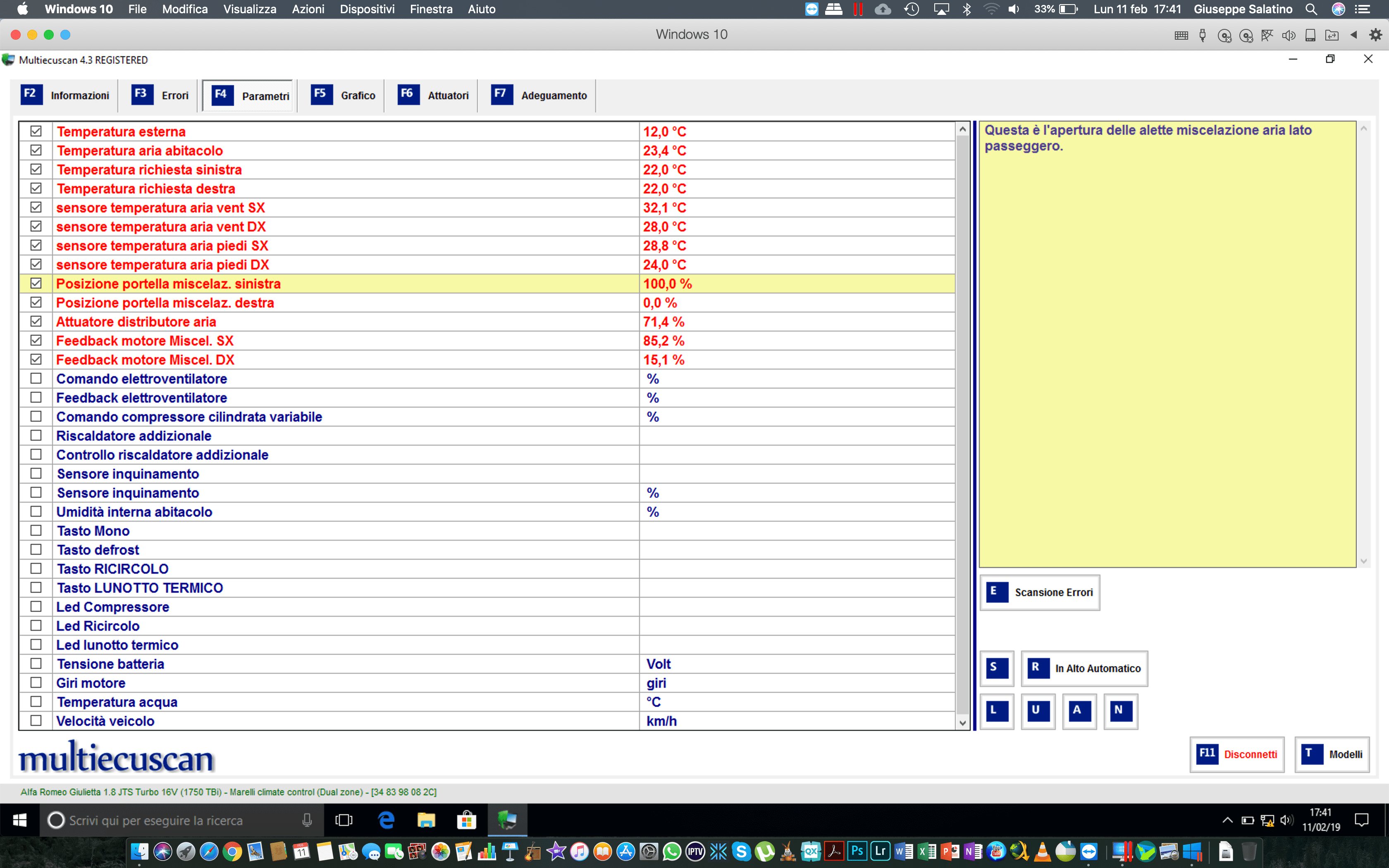

Cosa potrebbe essere? Inoltre, indagando nella centralina clima, guardate qui:
E' normale la differenza di temperatura che rileva tra DX e SX? Il motorino di miscelazione funziona perché se gioco con le temperature, si apre uno o l'altro ma da quello che ho visto è influenzato dal fatto che a DX legge una temperatura più bassa che a SX.
Sensore di temperatura ciucco? O rientra tutto nella norma?
Se faccio l'autoapprendimento del clima ho sempre esito positivo.
