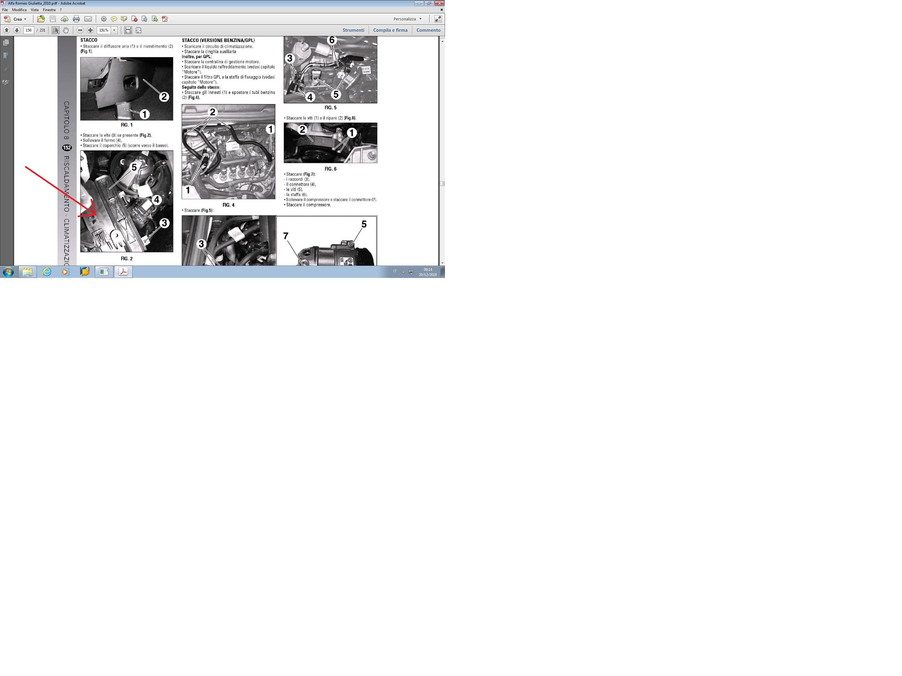

la resistenza si trova esattamente davanti al filtro aria abitacolo , allego una foto per migliore comprensione.allego anche il file del manuale officina dove sono descritti per filo e per segno tutti i parametri per l'accensione del riscaldatore ( temperatura ecc ecc ) e anche la posizione dei fusibili nel vano motore
