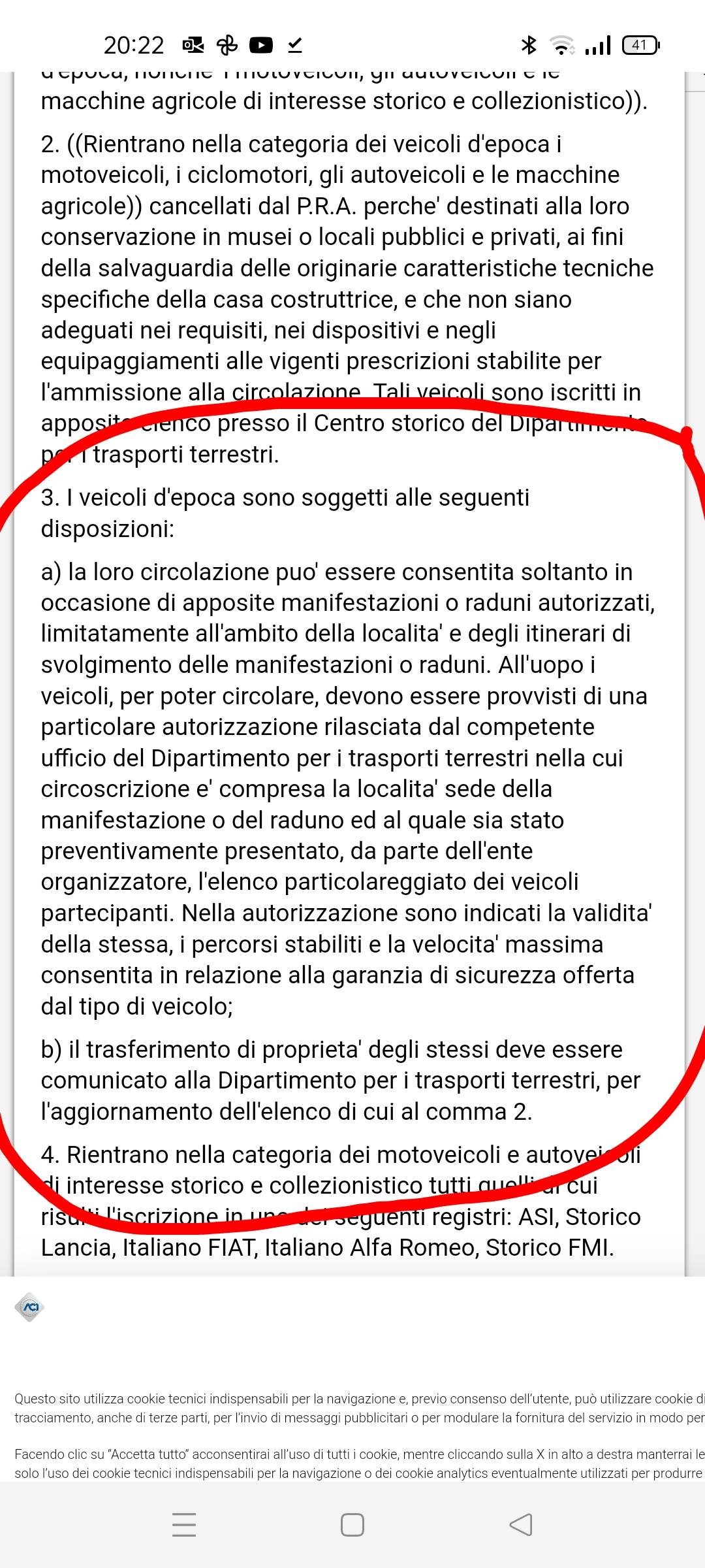

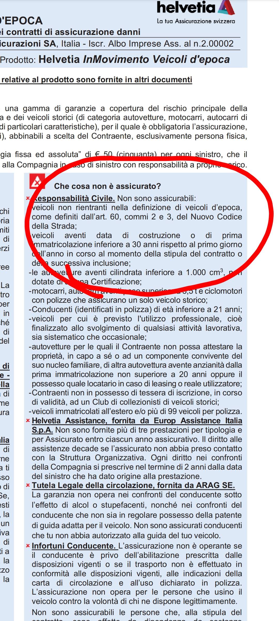

Hai letto mai cosa dice il primo paragrafo della tua assicurazione?

Il discorso gigi è questo, tamponi un auto con la tua bella auto d'epoca, danni collarino ecc ..ecc...magari 7000-8000 euro pagano e zitti perché tanto è il mercato delle vacche... c'è un bussines dietro e le assicurazioni prendono soldi a palate con queste auto d'epoca e storiche rispetto al coinvolgimento in incidenti delle stesse.
Il discorso cambia quando ci scappa il morto o qualcuno si fa' male veramente, li vedrai che si presentano 4 avvocati dell'assicurazione e ti chiedono dove andavi, cosa facevi e devi magari dimostrare con una iscrizione che stavi recandoti alla mostra di auto a Recanati...
Forse puoi dire che stavi andando dal meccanico...non lo so...so solo che se utilizziamo un auto storica sovente (5000-8000km annui) forse sarebbe meglio valutare un prodotto assicurativo con prestazioni più elevate.

Il problema non sono le forze dell'ordine forse non ci siamo compresi....la macchina è regolarmante assicurata...è la prestazione assicurativa che non è completa come una normale assicurazione, le assicurazioni non rompono troppo e gli va bene cosi fino a che non si urta un ragazzo con lo scooter e gli si devono risarcire 800 mila euro perche zoppica a vita...
Quella che ho linkato sopra è helvetia...la tua bellissima GT è una auto che rientra nell'art. 60 comma 2,3 del codice della strada SI o NO?
Se è si è assicurabile a piena copertura se è no non hai una copertura molto dubbia...ripeto finche sono 3 mila euro di danni non dice nulla nessuno...quando sono 1 milione vediamo...
