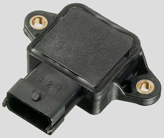

Forse era un esperto in ricami...comunque sia, smonto il corpo e devo cambiare il motorino. Solo che davvero non mi sembra simile a questo articolo che ho acquistato. Dovrebbe essere dietro quella copertura di plastica a sinistra dici?
Visualizza allegato 155304
ma il pezzo ti é già arrivato??
Le immagini sono sempre rappresentative e quasi mai si riferiscono al pezzo preciso identico.

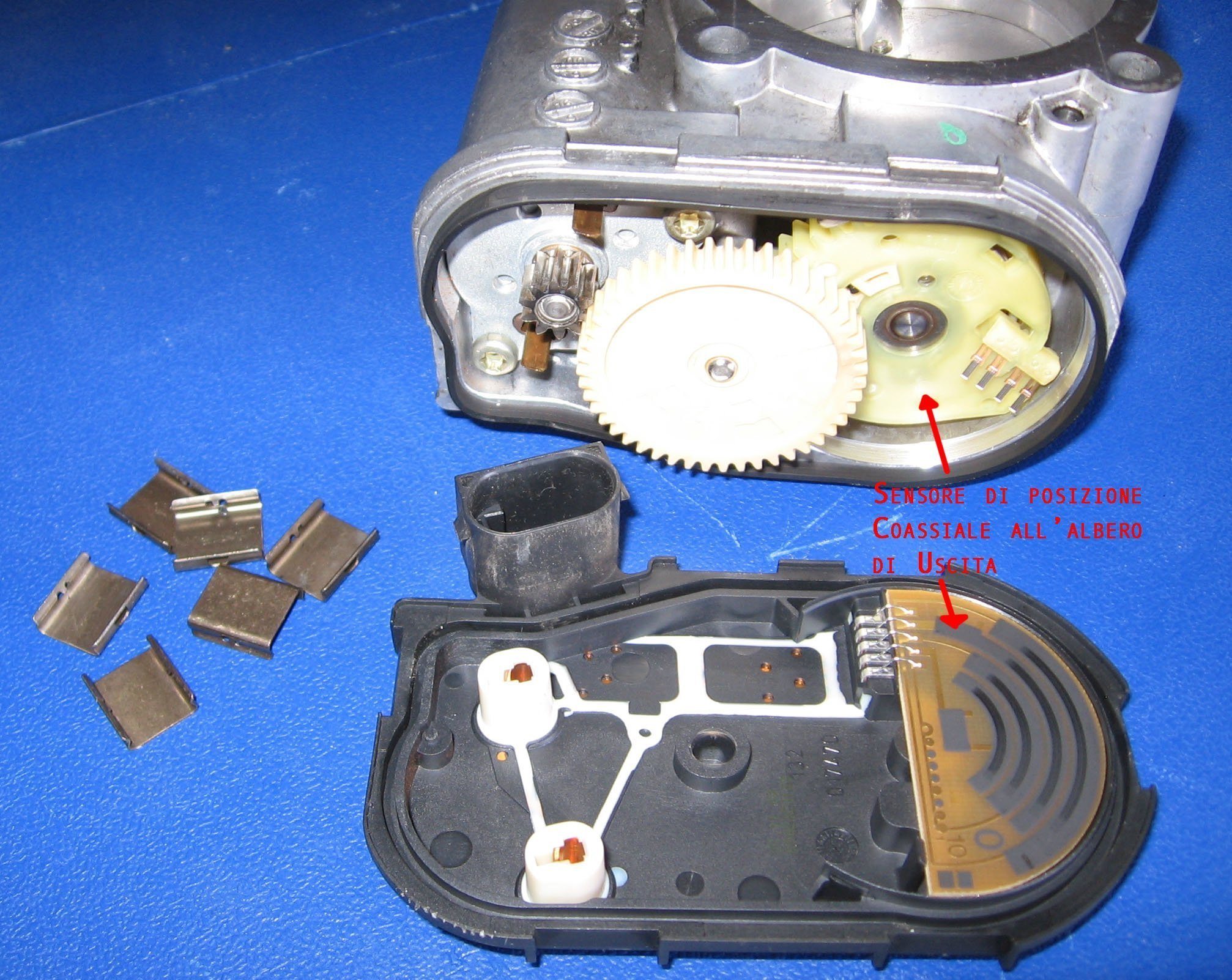

Ma poi hai smontato il coperchio del motorino per vedere in che stato sono gli ingranaggi?

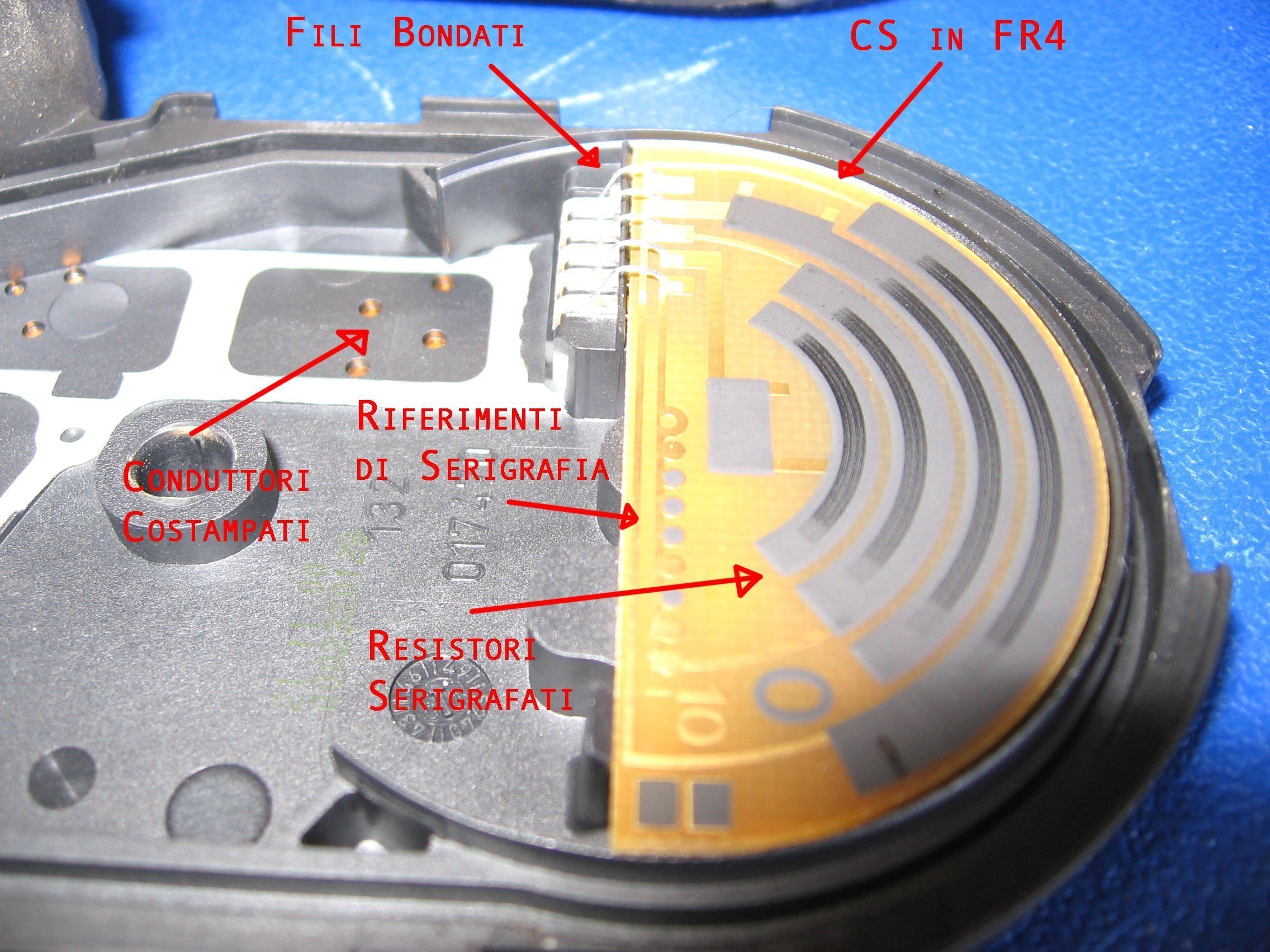

Ho trovato delle foto della parte motorizzata del corpo farfallato, 156 2.5 V6
Come si puo' vedere, il sensore e' interno ed e' montato sul coperchio e non e' quello che hai acquistato.
P.S. ho scoperto che sono in commercio anche i kit di revisione (ruote dentate) a 25/30 euro.

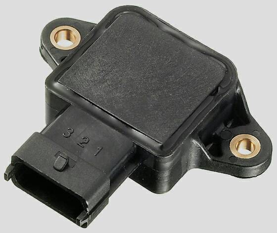

Si, il pezzo mi è arrivato ed è quello che ho postato nel messaggio precedente. Lo linko dinuovo. Visualizza allegato 155312
questo non é il motorino del minimo ma il sensore di posizione angolare della farfalla.
Montava sui corpo farfallati twin spark Euro 2. Assieme al motorino passo passo.
