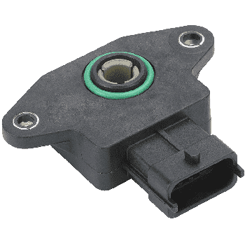

Signori! Rieccomi qua, finalmente sono riuscito a trovare il tempo per scrivere! Mi è arrivato il sensore del corpo farfallato che avevo ordinato tempo fa. Apro il cofano nel tentativo di sostituirlo e...sinceramente non so dove diamine va piazzato. Lo porto da un elettrauto della zona, mi dissero che si laureò ad Harvard, quindi speravo potesse aiutarmi ma dalla sua espressione basita capii che...non sapeva manco cosa avesse in mano :) Quindi mi tocca rompervi le scatole ancora una volta e chiedere a qualcuno di voi se sa dove va posizionato questo sensore? Grazie
