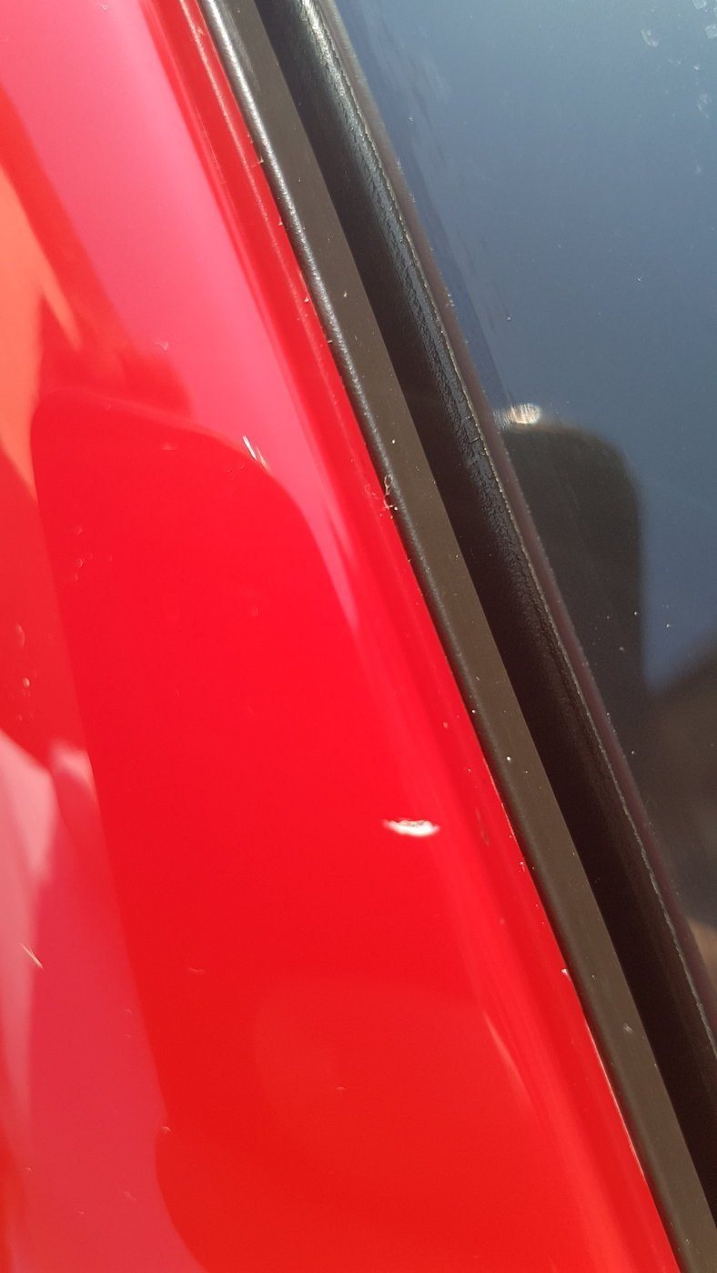

Chiedo agli esperti...ma un errato pre lavaggio ( poca diluizione o troppo tempo con mafra 2g) può mangiarsi la protezione del sigillante c2v3? Nel mio lavaggio di forse ho diluito 1: 15 e ovviamente ho applicato il dolo quick detailer e dopo poco mi sono ritrovato questo sul montante. e non credo che paste e polish possano risolvere :-(
    86.5 KB · Visualizzazioni: 166
Si, certo.
Dalla foto non capisco nulla però.
