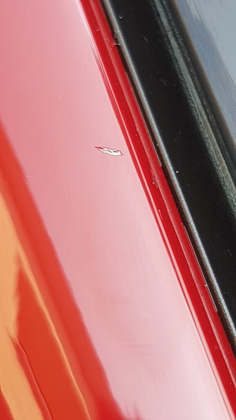

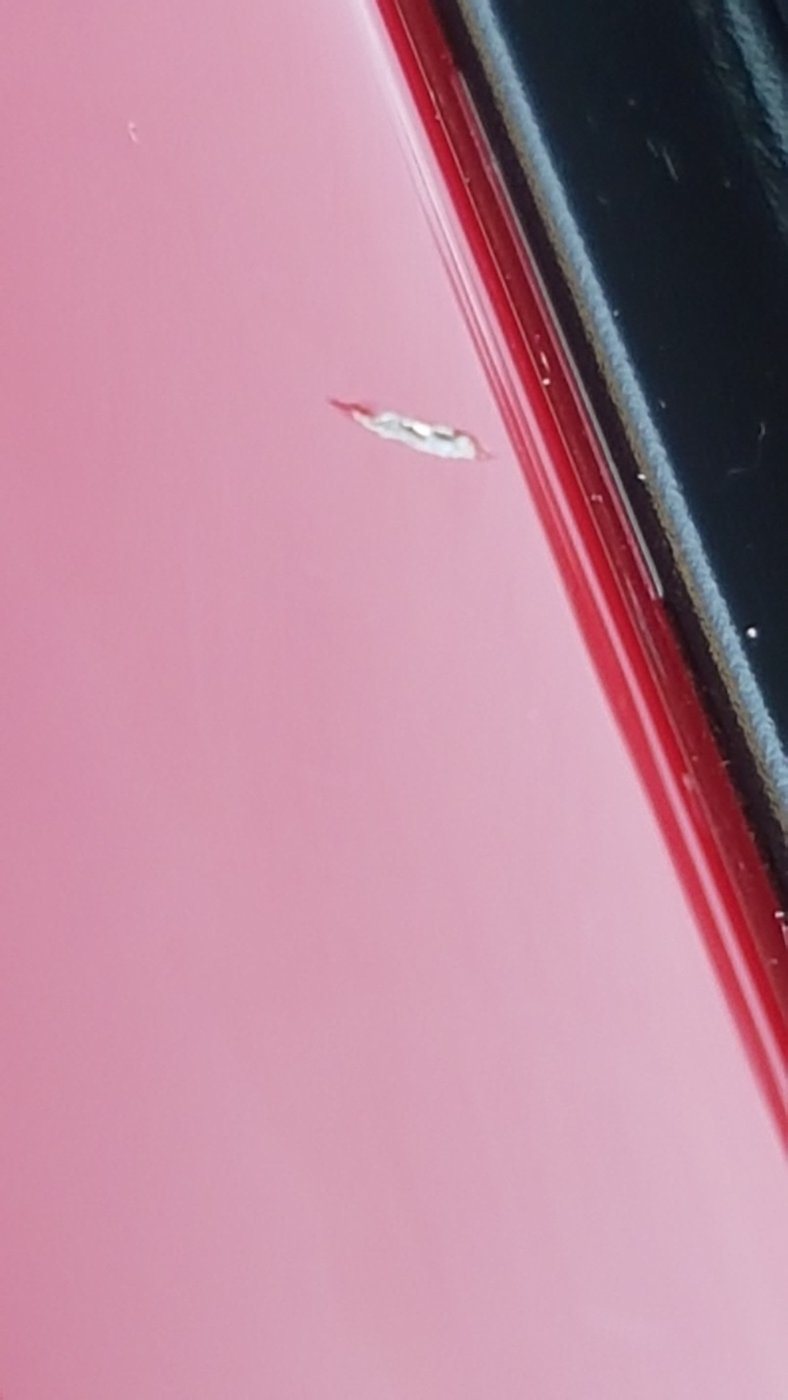

Da queste foto si capisce meglio?
Certo che il prelavante può fare danni!!! E quello che mi sembra di vedere nelle foto è davvero notevole! :eek::eek::eek:
Però non sembra un danno chimico ma fisico.
Le dimensioni fortunatamente sono minime(3-4 mm ). Io faccio molta autostrada/superstrada quindi sassolini detriti etc etc purtroppo sono all'ordine del giorno. Quello che mi chiedevo io era se con un prelavaggio diluito male, mangiando il sigillante dato la volta prima e lasciando solo il quick detailer ho praticamente esposto la vernice che altrimenti , dopo questo impatto(immagino con un sassolino) si sarebbe rovinata meno.
Detto questo...l'unico rimedio è riverniciare o si può fare altro?
Forse sto andando ot?
Quel danno difficilmente te lo fa un prelavante, è dovuto più ad un sassolino. Purtroppo serve il carrozziere adesso.
Reazioni: kormrider e VURT
sono stato in concessionaria peri due graffi e mi hanno detto che la settimana prossima provvedono ad un ritocco. fatto con attenzione
non sarà identico, anche se passeranno l'armonizzante ed il trasparente. ci sarà una piccola differenza , ma verrà meglio rispetto al fatto che se lo faccio io :-)
