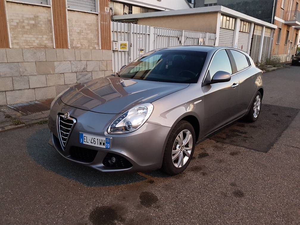

Eccomi appena tornato dal lavaggio, che fatica e che sudata. Siate buoni con i pareri è stata la mia prima volta[emoji23] da lontano non è male
Veniamo ora alle difficolta:
1) difficile togliere il p-ray anche se lasciato 5'. Ho fatro 4 risciacqui e alla fine go dovuto farne uno apposta per i cerchi.
2) quando asciugavo con il mago sembrava restare unta la superficie e poi spariva questo effetto
3)con il FA ho avuto problemi e non credo di aver tolto i residui perche ho usato yellow fellow ma dopo neanche metà auto era oramai inutilizzabile per pulire, ne serviva almeno un altro
4)purtroppo non ho potuto mettere H2go perche non avevo piu panni, pksso mettere solo questo se pulisco il vetro?
5)i cerchi è difficile farli puliti, usato lo spazzolone (ho visto pero che costa quasi 20e)
Purtroppo per fare questo primo ciclo servivano piu panni che poi ovviamente non serviranno. Grazie
