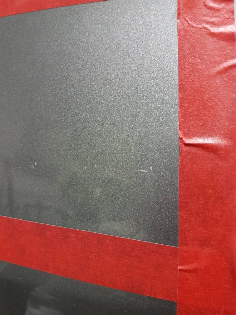

Rimossa con cotton fiock e alcol. Ho passato resurrection su tetto e portabagagli ma a me sembra cone prima se non peggio[emoji23]
Ho anche visto questi segnetti, come posso sistemarli? Stuzzicadente con colore e poi lucidata?
ma hai usato il normale alcool etilico? occhio che opacizza la vernice, in quel caso l'isopropilico non fa danni.
resurrection a mano va lavorato parecchio, fino alla fine altrimenti i residui di polish possono creare aloni o patine che opacizzano leggermente.....
su quei segni l'unica è un ritocco con pennellino, ma saranno sempre visibili.
