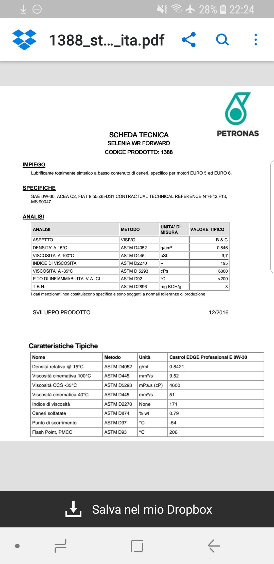

Ho reperito le schede tecniche di Selenia WR e Castrol Edge 0W-30, non vedo particolari differenze tali da far qualificare il Castrol una schifezza...
Allego foto con le due schede
