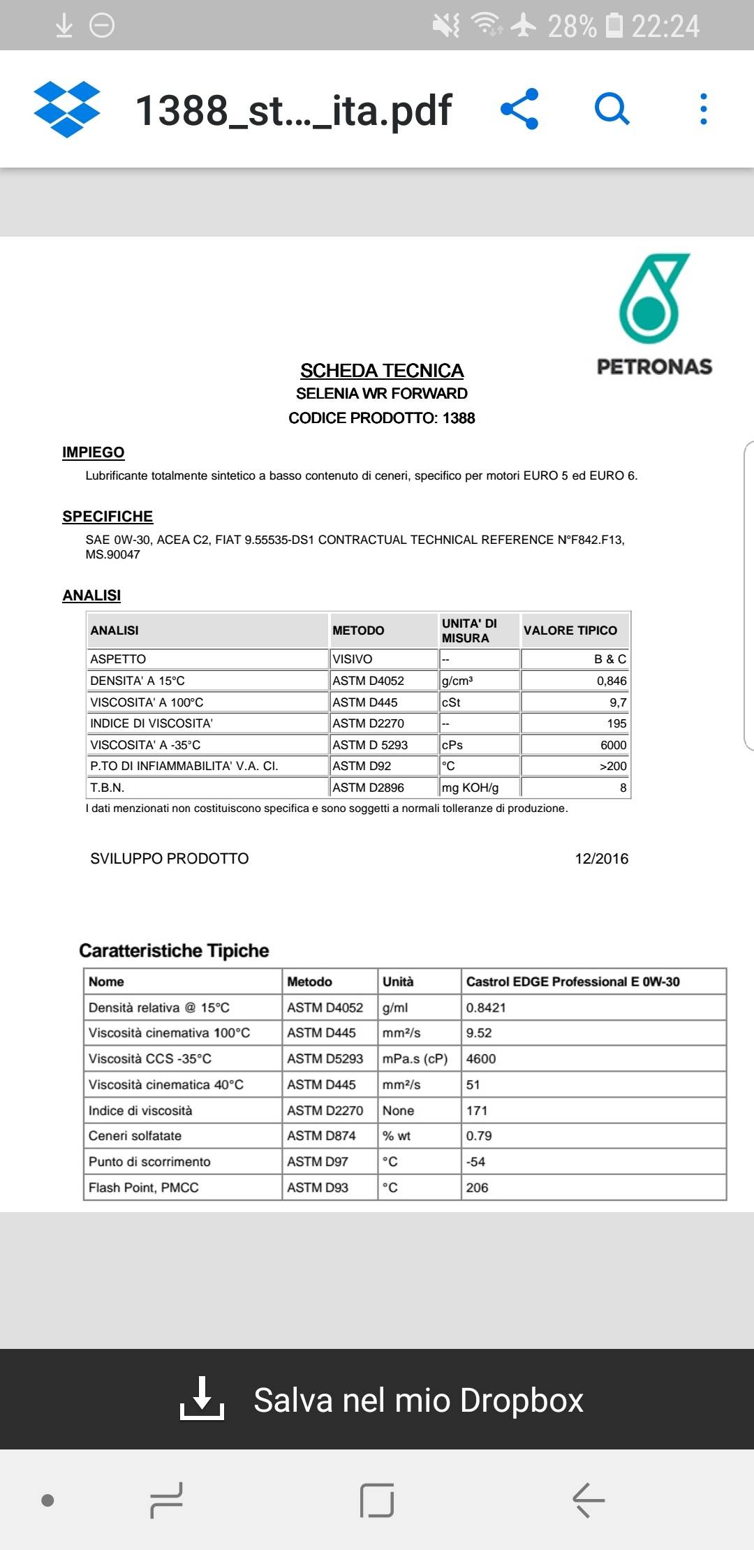

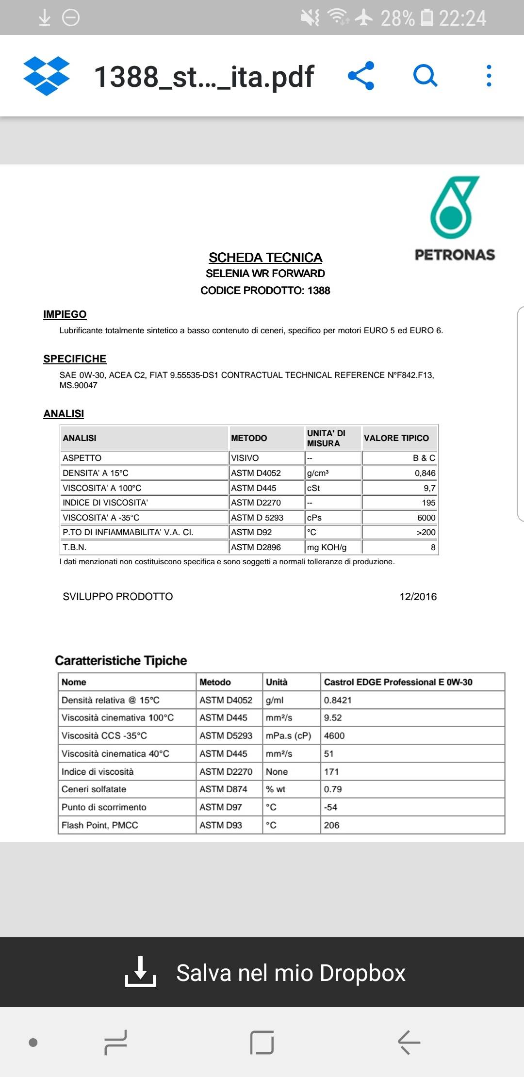

Ho reperito le schede tecniche di Selenia WR e Castrol Edge 0W-30, non vedo particolari differenze tali da far qualificare il Castrol una schifezza...
Allego foto con le due schede Visualizza allegato 177666
Ho detto scheda di sicurezza, non scheda tecnica. Avendo stesse viscosità e specifiche le 2 schede tecniche devono essere per forza uguali. Anche quella del motul lo è ma è normale altrimenti avrebbe tutt altre specifiche.
