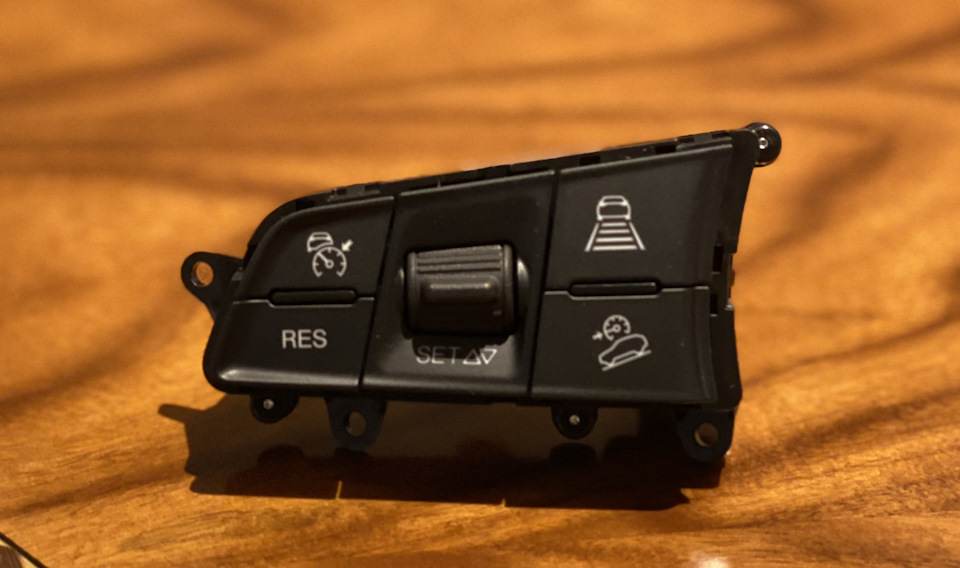

Ciao a tutti,
vorrei installare la pulsantiera e attivare il ACC.
Qualcuno sa se il codice 156122843 è quello giusto per la pulsantiera con CC, RES, ACC e Down Hill come nell'immagine allegata?
Grazie mille
    38.8 KB · Visualizzazioni: 565

qualcuno sa il codice esatto del tastierino e sa se l'unico posto dove poterlo comprare è un concessionario Alfa?
Si, il ragionamento non fa una piega e non mi azzarderei a farlo io per primo...
Il codice è 0156146359. Io l'ho trovato solo Alfa e l'ho pagato una 60ina di €
