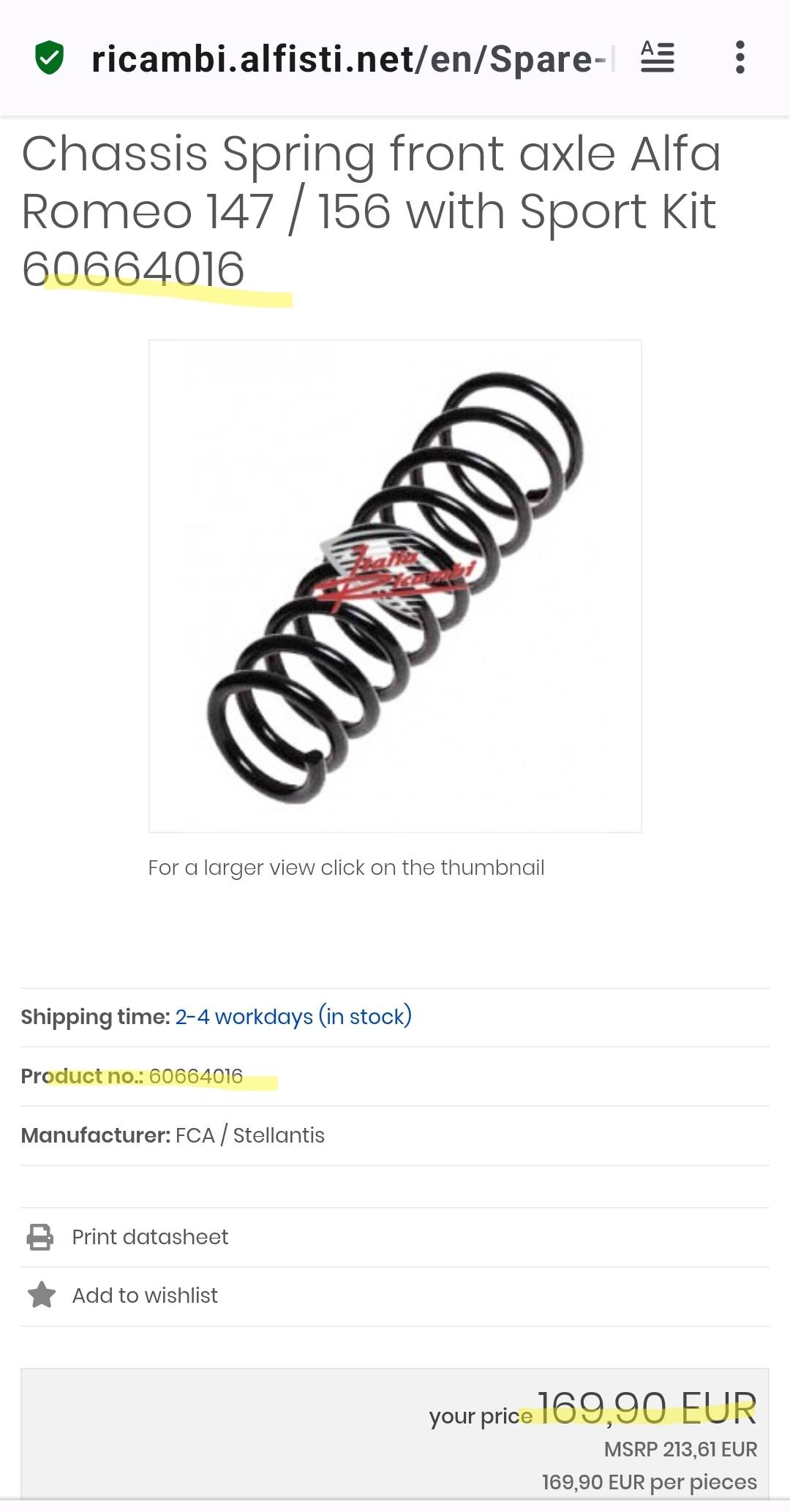

Esattamente. Le molle del pack sport sono - 15mm le puoi ordinare qui:
Anteriori
170 CADAUNA

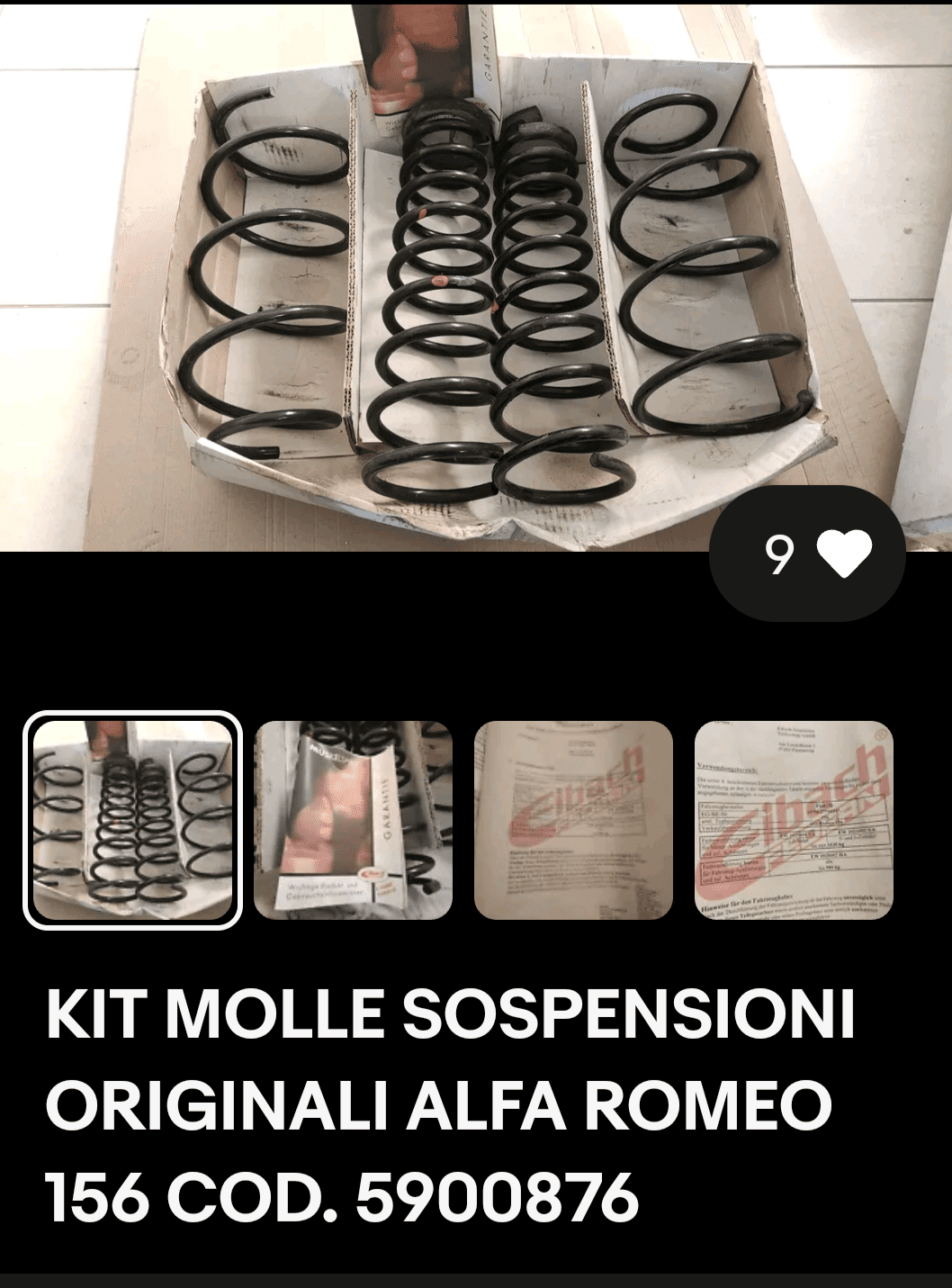

Caspita, pensavo venissero meno a dire il vero... Le stesse molle si possono trovare anche non marchiate Alfa Romeo in modo da pagarle meno? Dovrebbero essere prodotte da Eibach e un'altra marca che ora non ricordo.
