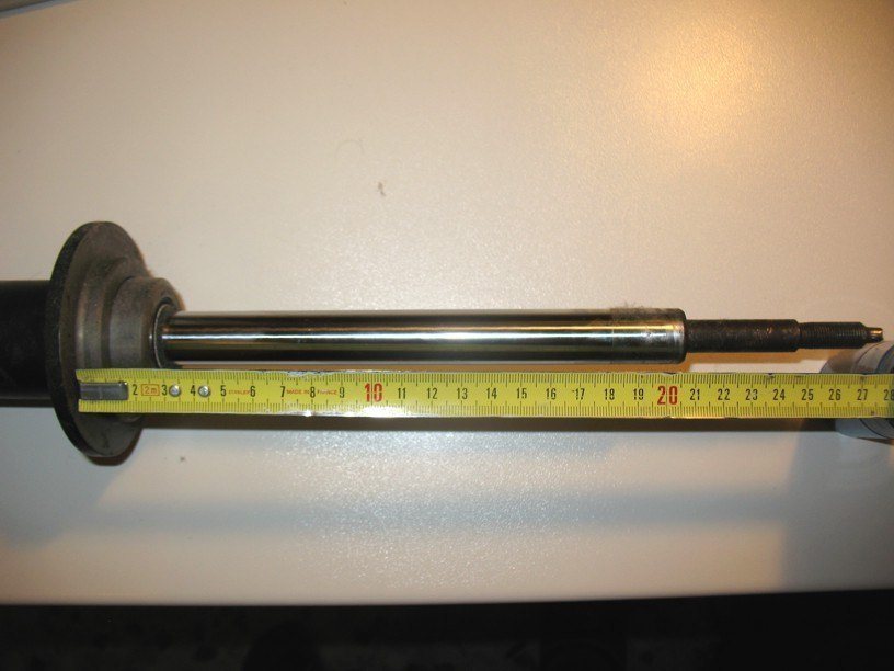

Qui una foto dei monroe anteriori in origine colore blu con stelo
molto corto che erano sulla mia imola (poi incidentata);
https://forum.clubalfa.it/attachments/88355
misurati come in figura dal piattello alla fine della parte cromata
fanno solo 210mm (compatibili con assetto -10, -20 e forse -30mm);
come riferimento, quelli già leggermente accorciati per assetto -10mm,
non devono superare i 222mm sennò la molla -10mm
(311mm smontata) ha troppo poco precarico e tende a muoversi,
se misuri l'altezza delle tue molle aftermarket da smontate
e fai un paragone ricavi qual'è l'altezza massima degli steli compatibili
