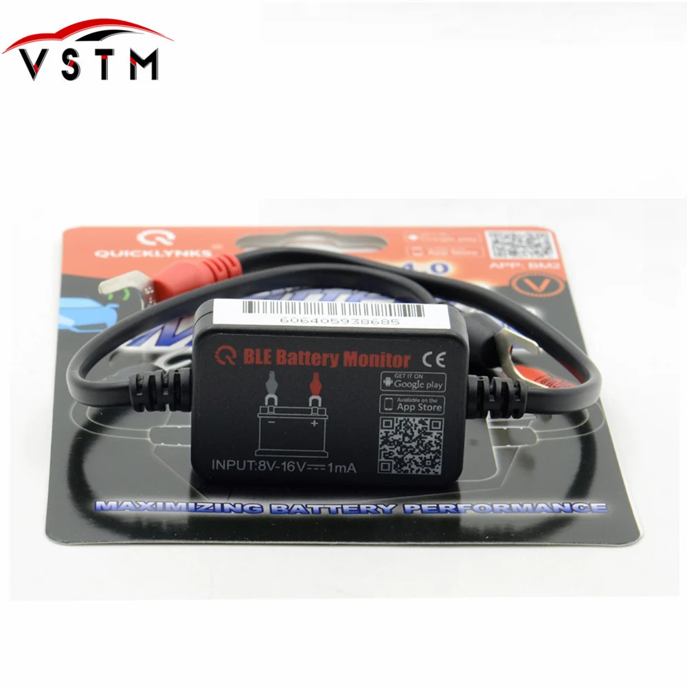

Per ora ho visto solo questo a prezzo decente.
€ 20,92 6%di SCONTO | 12V Bluetooth 4.0 BM2 strumento diagnostico Tester monitor batteria per Android IOS iphone analizzatore digitale unità di misurazione della batteria
Apro una parentesi chiedendo che senso possa avere acquistare uno strumento per controllare le condizioni di una batteria quando palesemente la stessa lo manifesta con difficoltà di avviamento a freddo e l'unico rimedio è la sua sostituzione.
Tanto più che un'eventuale interruzione delle connessioni interne (morte prematura) non può essere previsto dallo strumento.
Magari può essere utile ad un'officina che ha centinaia di clienti da tranquillizzare ma chi usa l'auto quotidianamente sa bene quando è arrivato il momento di sostituire la batteria.
Trovo invece molto comodo lo strumento indicato da DiCDiC, utile per valutare lo stato di carica istantaneo e per tracciare la storia dell'impianto di ricarica.
Sò opnioni.... :)
