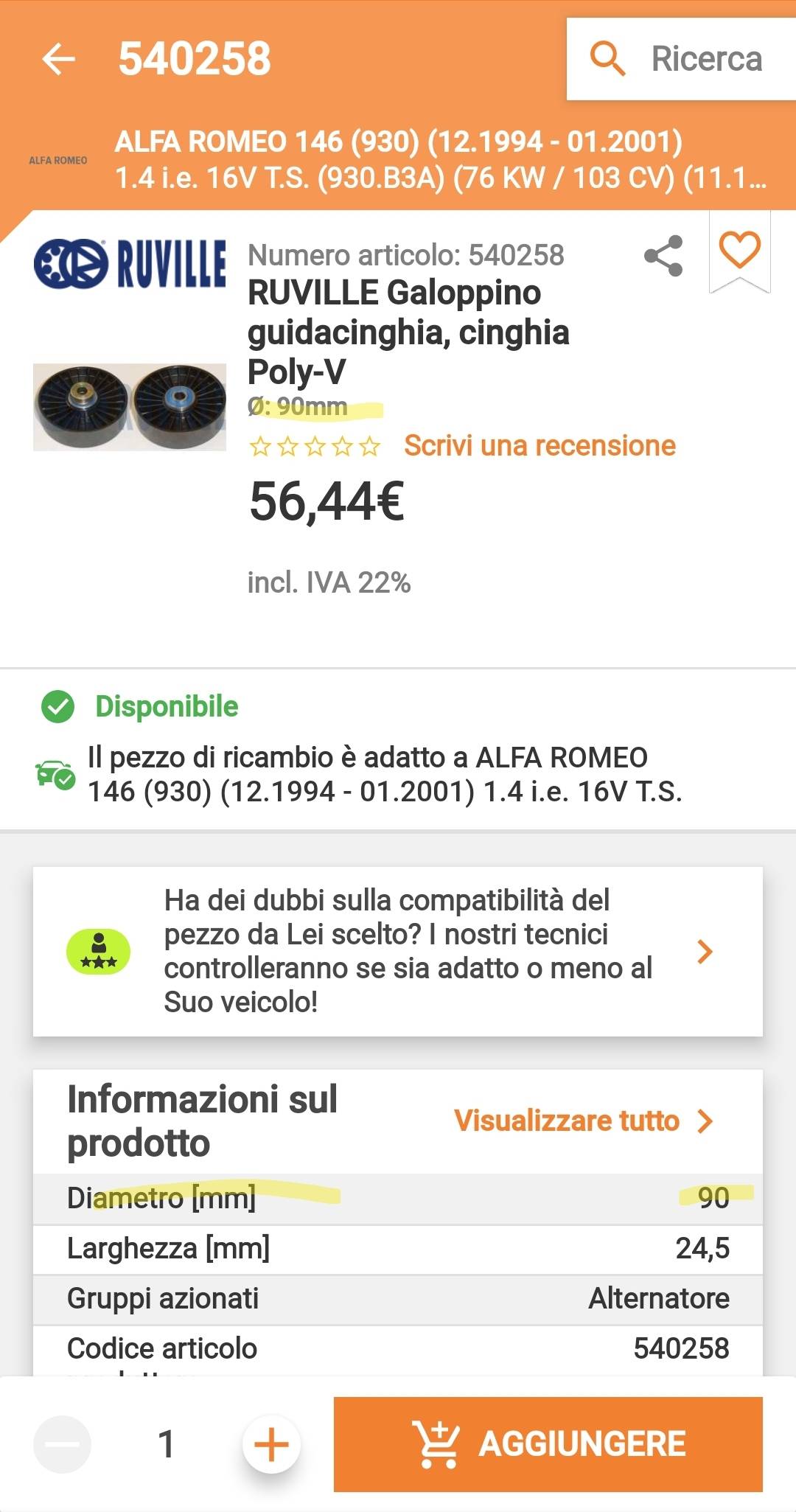

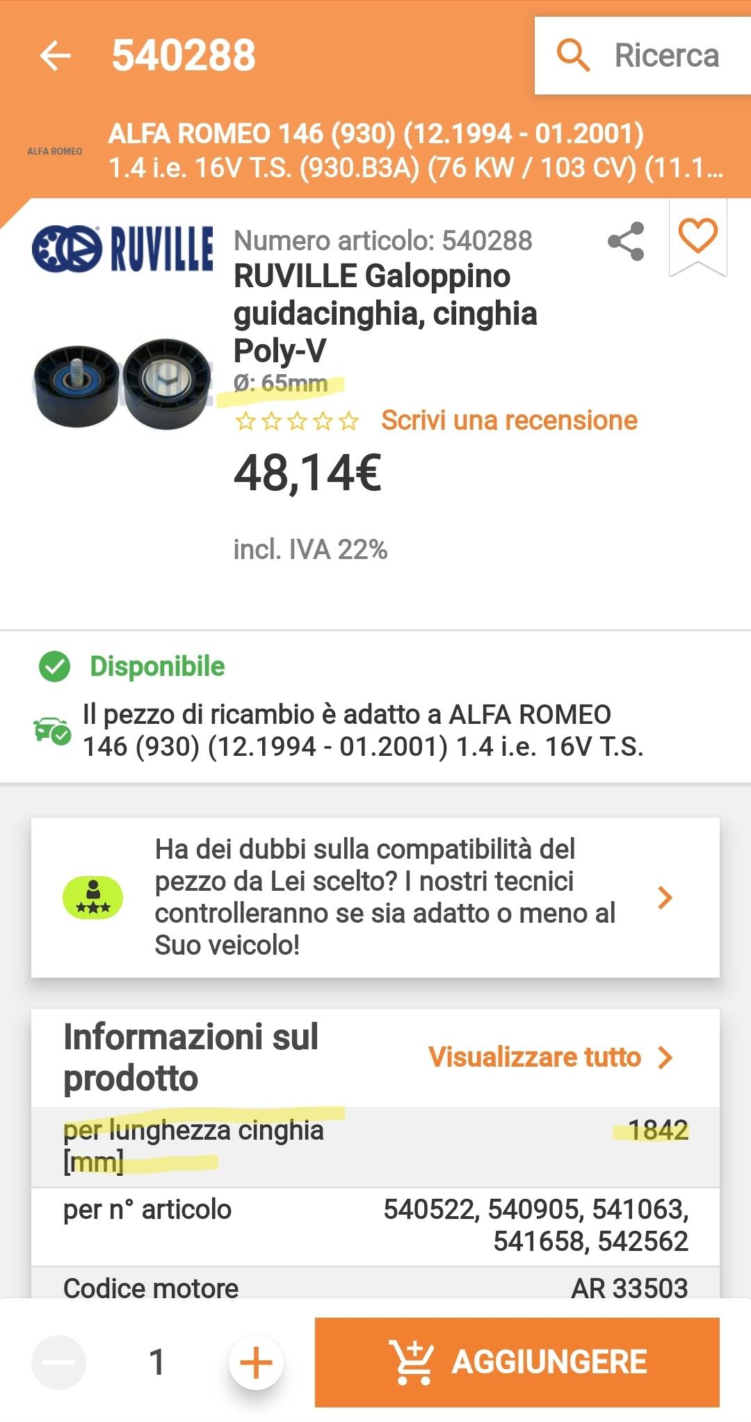

La cinghia servizi c'è. Ora è da vedere se ti cambia anche i cuscinetti. Ma prima di fargli fare il lavoro gli hai chiesto se conosce bene questo motore e ha tutta l'attrezzatura per la messa in fase?
