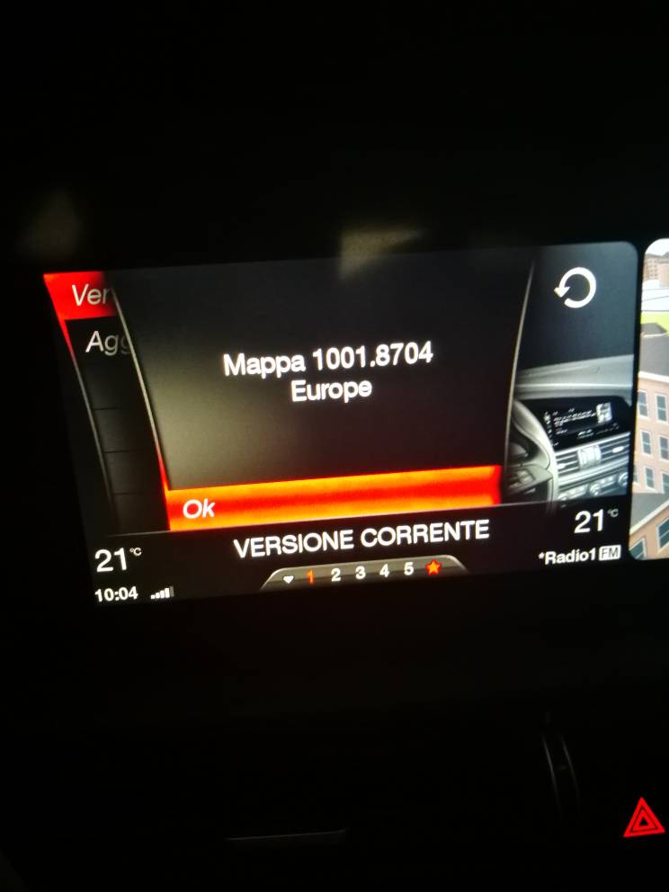

OGGI E' USCITO ANCHE A ME L'AGGIORNAMENTO.
MA PERCHE' A ME VIENE QUESTA SCHERMATA ?

E NON INVECE 1001 COME ULTIMA VERSIONE CHE HO LETTO AD ALTRI?
QUALCUNO PUO' SPIEGARMI?
GRAZIE ANTICIPATAMENTE.
Perché tu hai il navi 8'8" e quindi scarichi la mappa 6.0.0 che è più grande (2 GB circa) di quella destinata ai navi 6,5"
La versione delle due mappe è invece la stessa (1001 build 8704)

No, semplicemente perché sino ad ora maps.mopar metteva a disposizione solo una mappa grande ed uguale per tutti e due i tipi di navi
