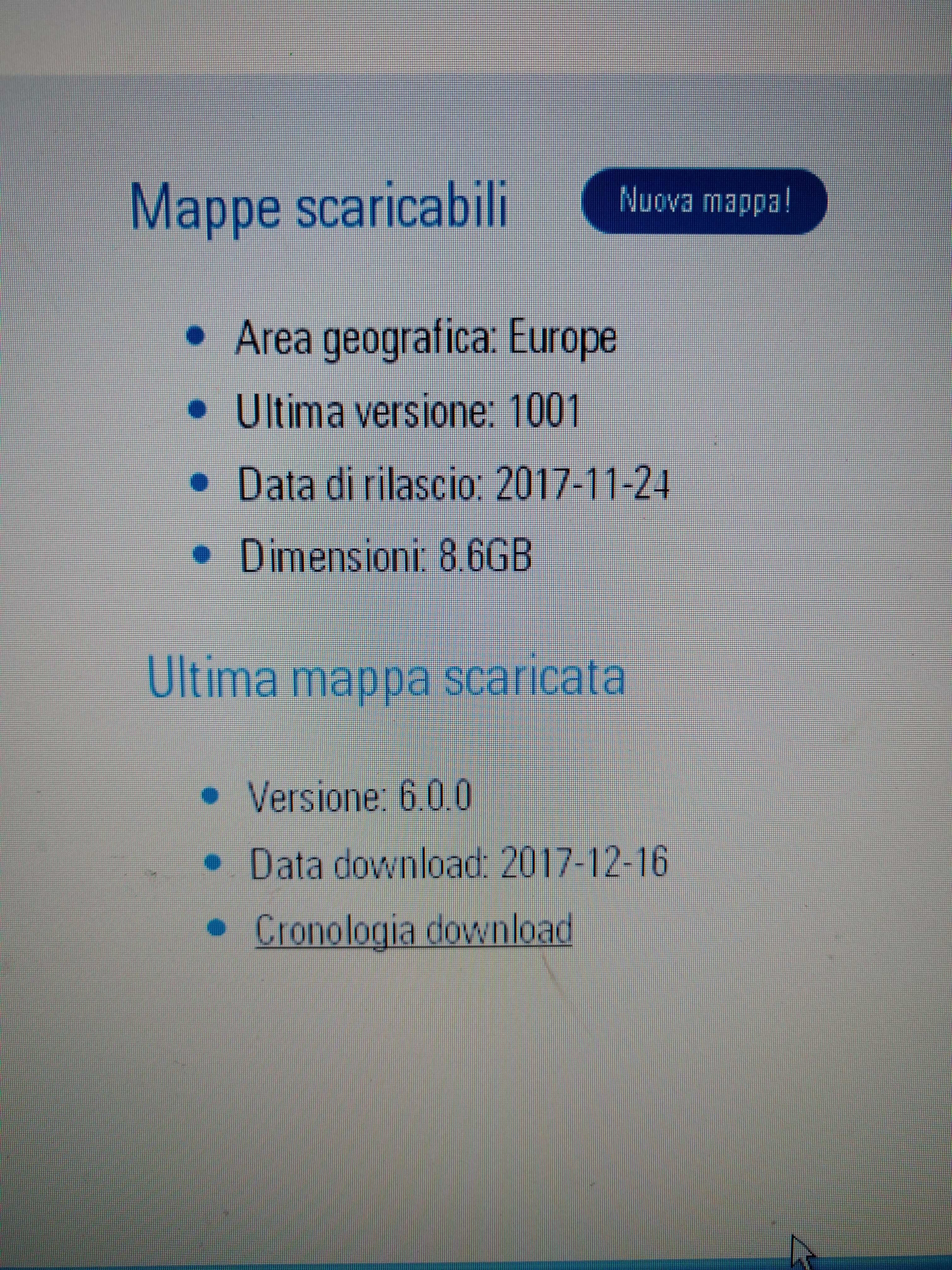

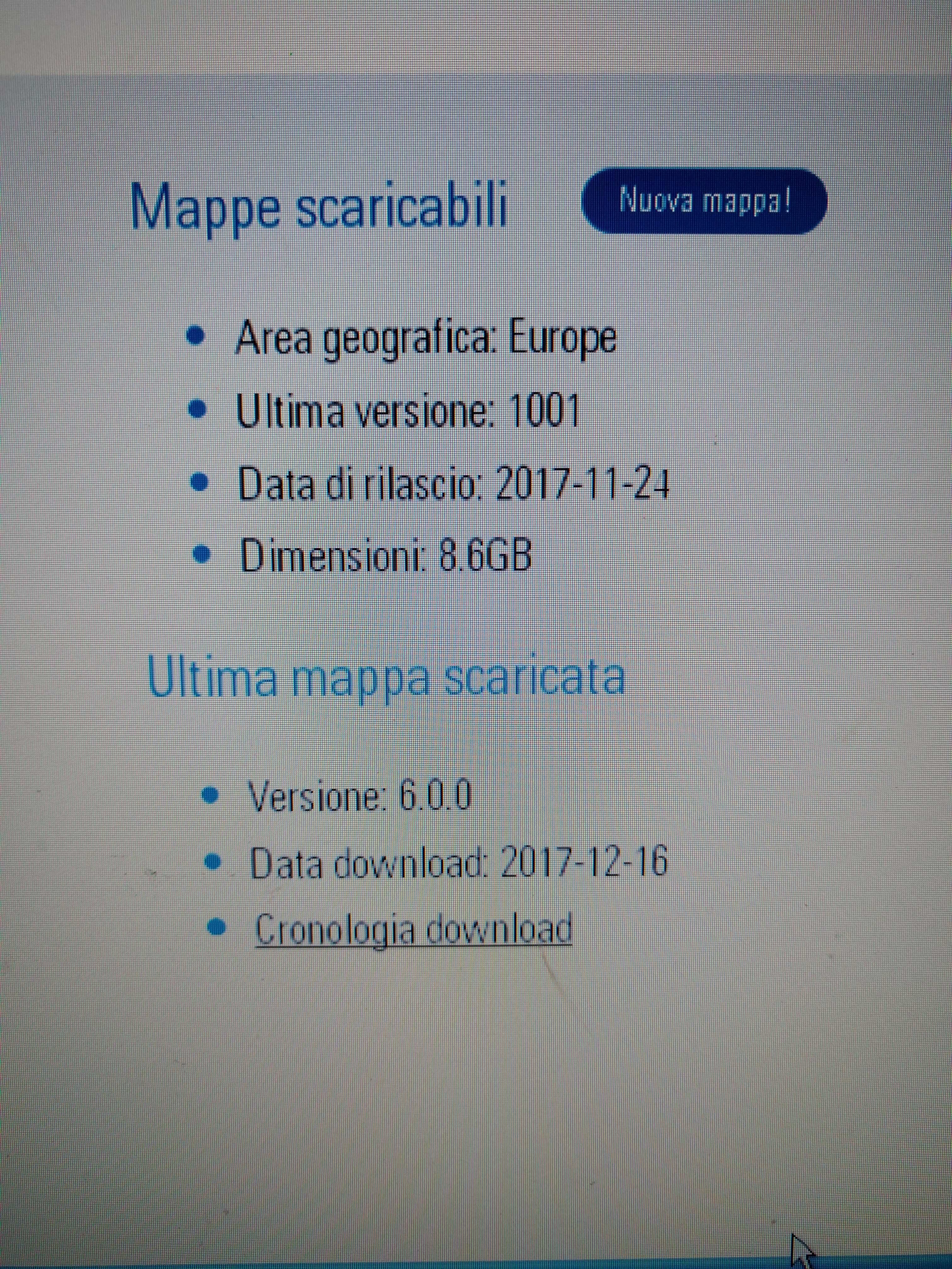

ma che vuol dire....fa le calzette il sito ? Ho istallato la 6.0.0 ed ora propone nuova mappa la 1001???? Bho

Visualizza allegato 155807ma che vuol dire....fa le calzette il sito ? Ho istallato la 6.0.0 ed ora propone nuova mappa la 1001???? Bho
Ho appena controllato anche io avendo ieri scaricato ed installato la 6.0.0....Visualizzo la tua stessa schermata.....:confused::confused::confused::confused: Mi sono perso...Ho hanno rinominato l'aggiornamento 6.0.0 o hanno fatto uscire un ulteriore aggiornamento dell'aggiornamento, o si è imballato il sito..o...o_Oo_Oo_Oo_O:confused::confused::confused: Altri in questa situazione?
