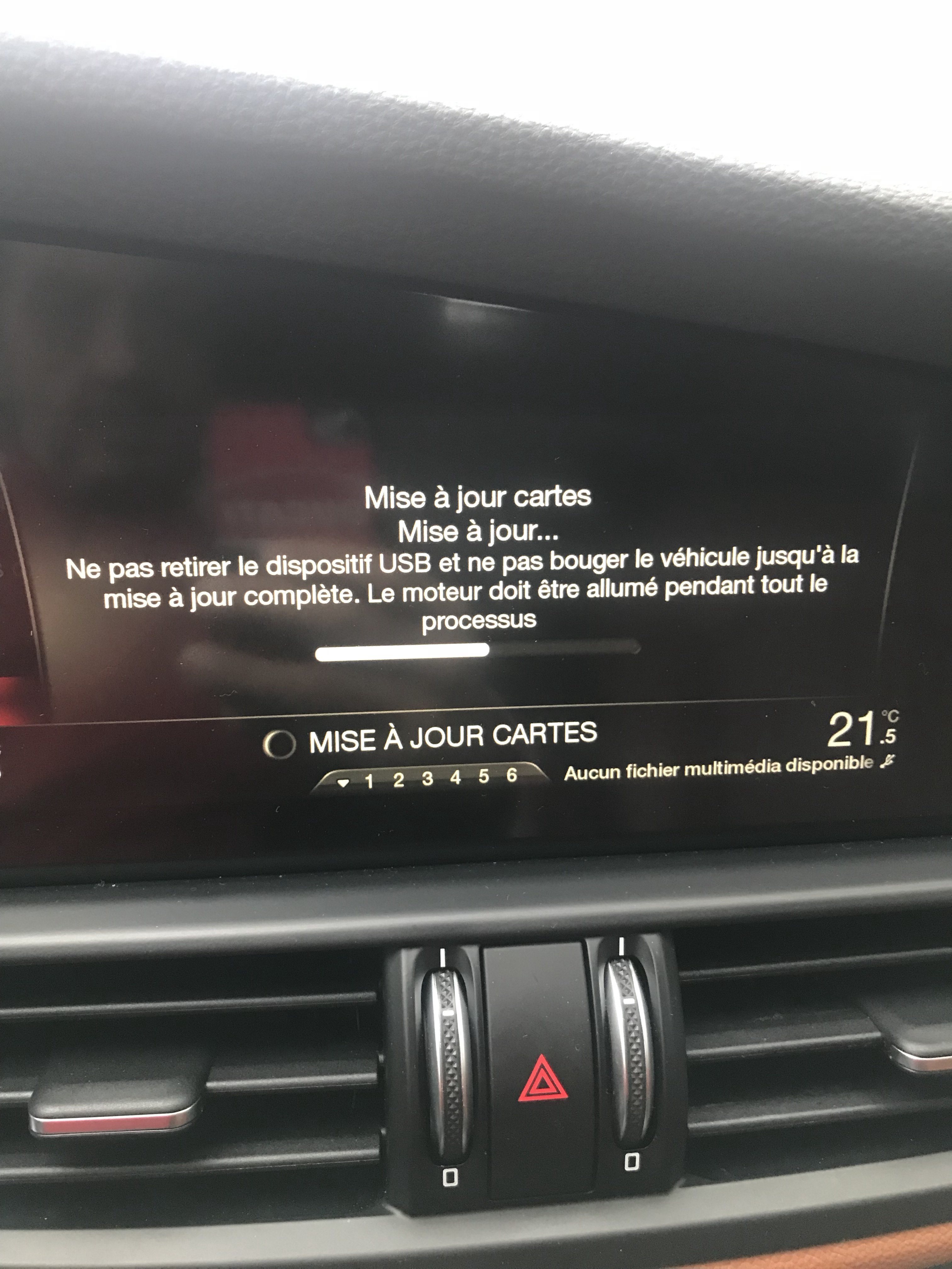

Molto probabile! [emoji16]
Oppure puó essere che l’aggiornamento vada comunque avanti anche quando il sistema apparentemente si spegne.
Già, non sempre uno schermo nero indica un hardware spento!
Io invece gli accidenti li ho tirati al quinto GB quando il download è fallito...:mad:

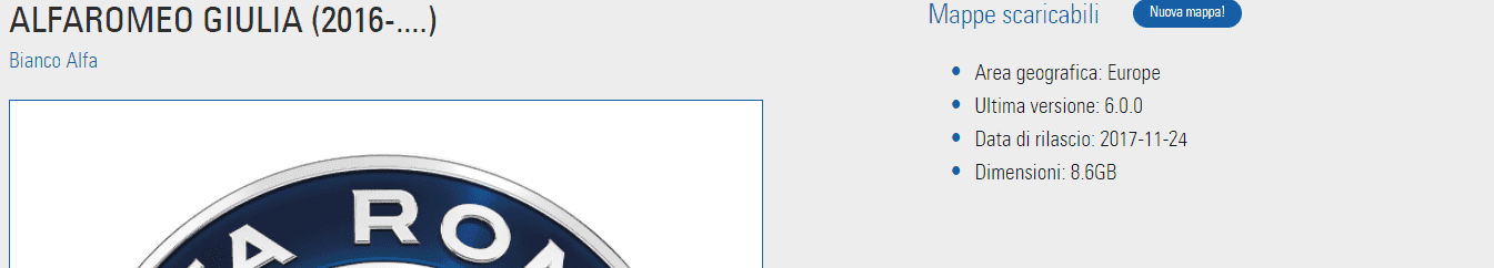

Ciao qui
Home
Se inserisci il tuo VIN sarai informato della disponibilità o meno di una mappa per il tuo sistema
Esso sarà 6.0.0 se il tuo navi è da 8,8" oppure 1001 se invece il tuo sistema è da 6,5"
Ovviamente la prima è + grande di circa 2GB
Nota bene: a valle dell'update in entrambi i casi se interroghi l'auto circa la versione installata otterrai la info:
1001.8704

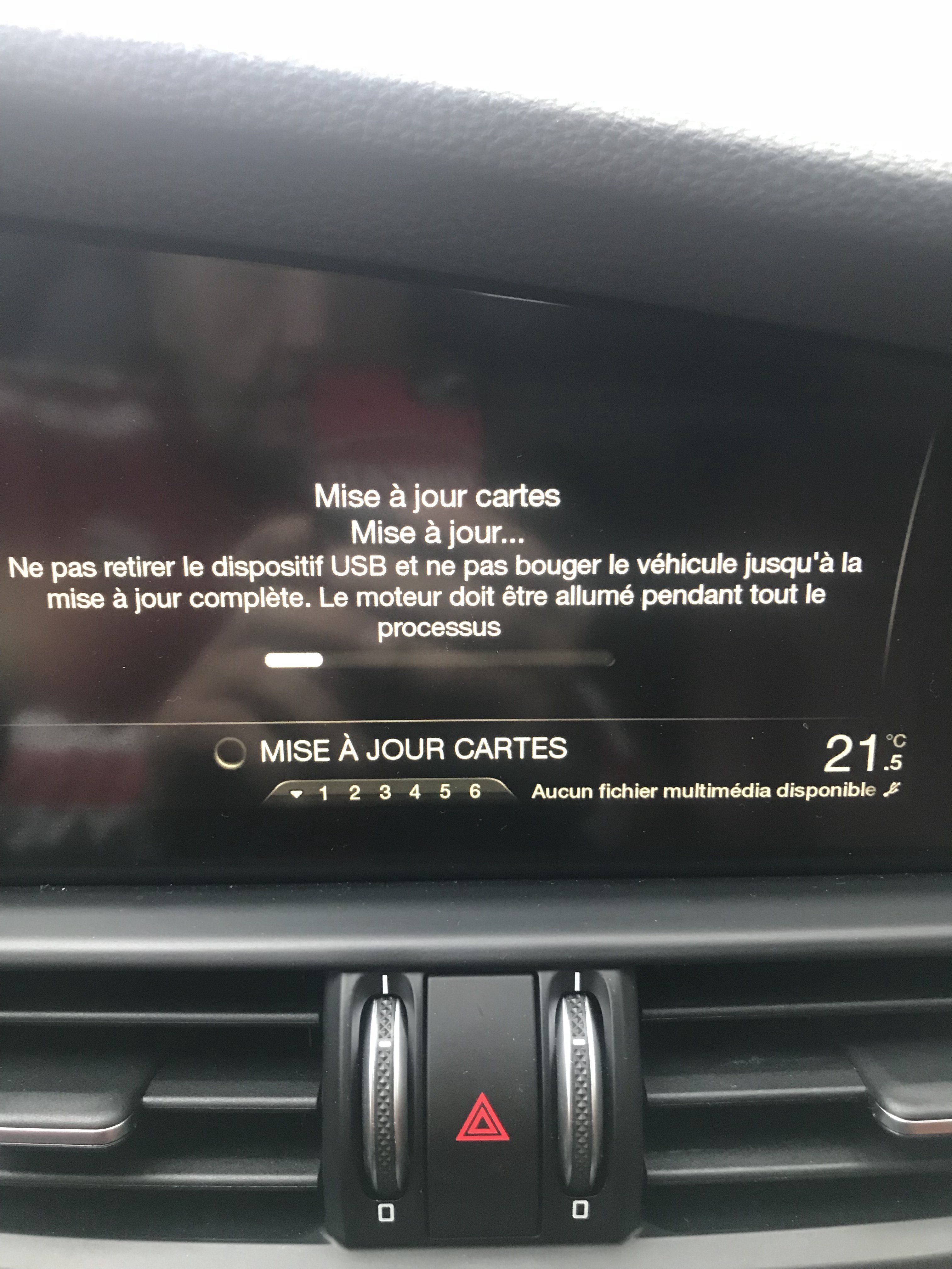

La chiavetta prova dapprima a formattarla in NTFS da Windows
I due file devono essere al primo livelllo della chiavetta senza alcuna cartella
Se non va prova a formattarla exFat
Usa la porta USB centrale sotto il display navi
Non usare contemporaneamente altre chiavette in altre porte USB
Motore acceso (togli lo start e stop in modo da evitare che si spegni in marcia)
TI dice che devi essere fermo ma una volta avviata la procedura puoi anche camminare ... nessun problema ma non spegnere il motore
Ma se per qualunque motivo dovesse accadere ... non ti preoccupare: la procedura dovrebbe riprendere da dove era terminata ;)
1,5 ore ci vogliono tutte ma alla fine ... nessun rimborso per il carburante usato :)
