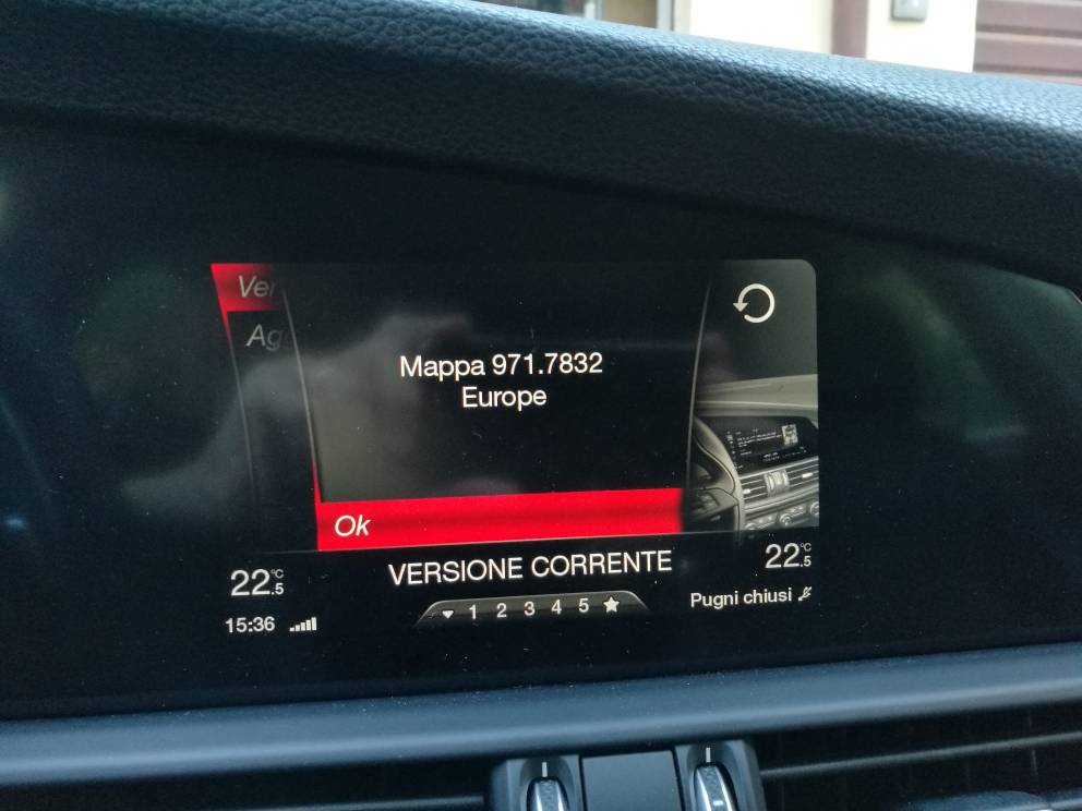

Piccolo problema...io ho acquistato una Giulia usata...ancora è in garanzia. Sono andato sul sito della mopar per scaricare la mappa aggiornata ma mi dice che devo prima rivolgermi all'assistenza Alfa..poi potrò effettuare il download....io ho ritirato ieri la macchina dall'Alfa per fare tutti gli aggiornamenti del caso....mi dice che c'è un nuovo aggiornamento il 10.01 se non sbaglio, ma poi non mi permette di scaricareVisualizza allegato 155882

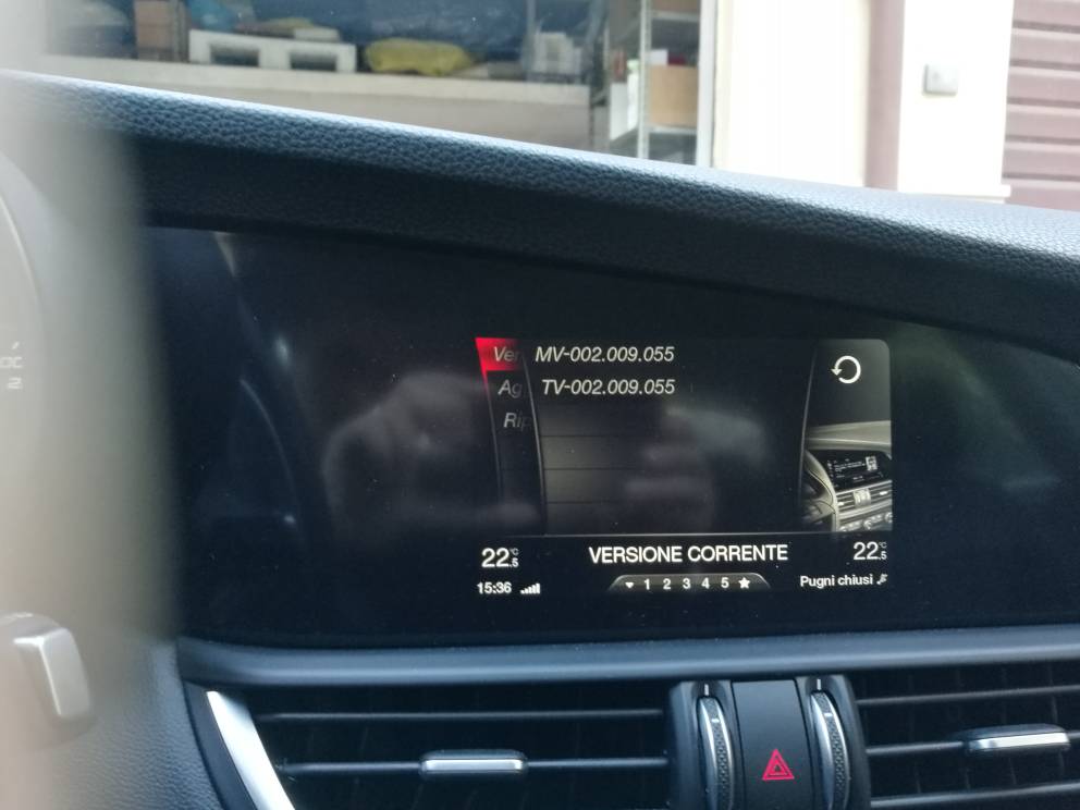

Quali intendi ?
La M86 ... 002 009 055 ?
002....le prima versione del software era una 001....e non poteva avere aggiornamenti automatici delle mappe perciò non le prende....deve prima aggiornare il software e da lì in poi fare tutti gli aggiornamenti mappe che vuole

Capito ... Non lo sapevo

Io ho questo.....[emoji45]
