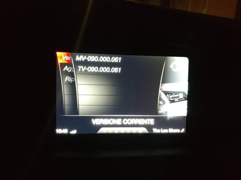

aggiornamento fatto .. la versione 090 di alfa owners va bene anche sulle auto italiane ..

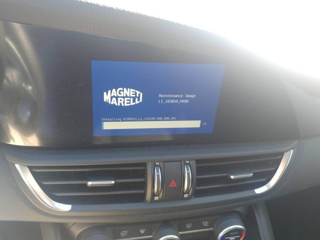

Fatto l'aggiornamento alla versione 90.
File scaricato dal forum internazionale.
Procedura semplice. Una ventina di minuti forse meno. L'aggiornamento è partito in automatico con la usb inserita. (Ovviamente chiede conferma prima di iniziare)
Non ho riscontrato alcun problema.
Prima avevo la versione 59.
