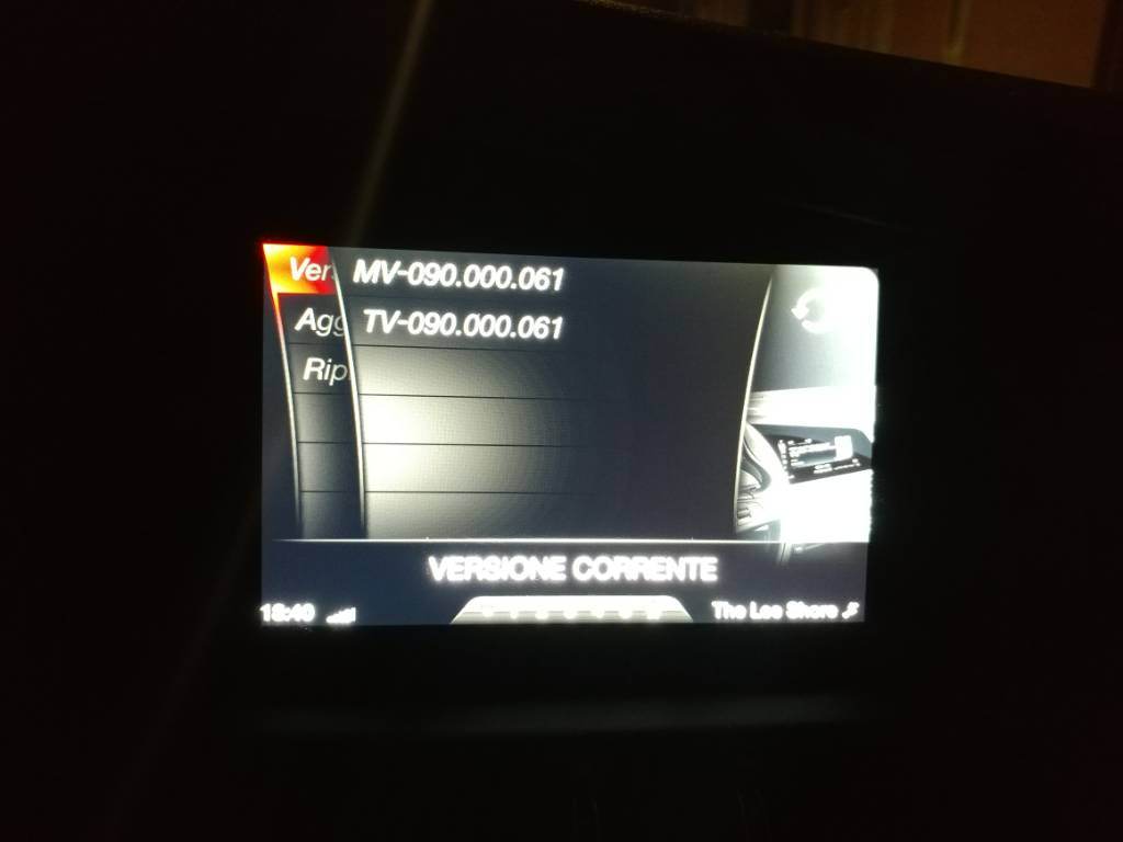

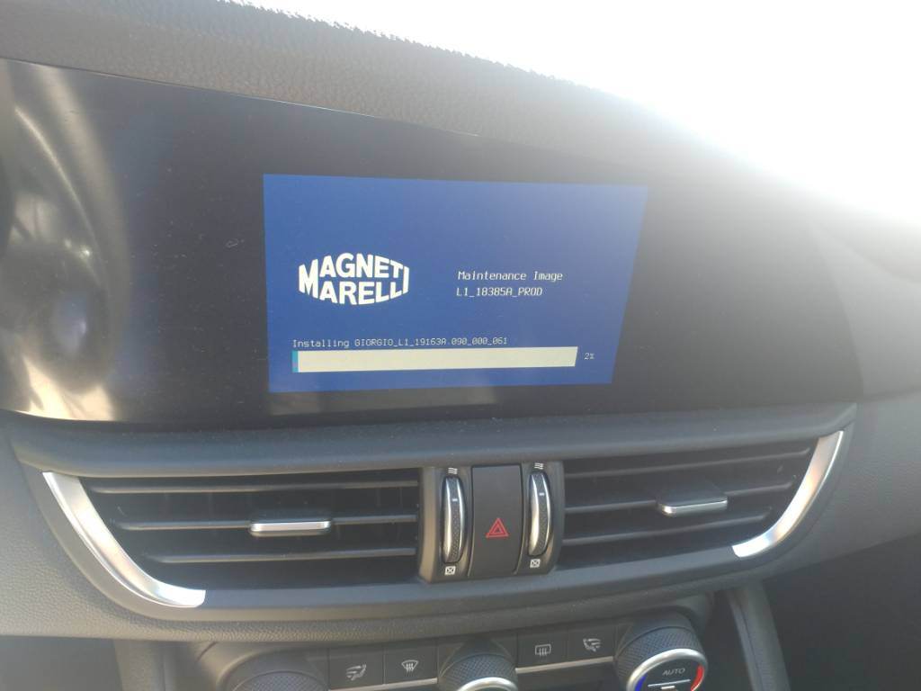

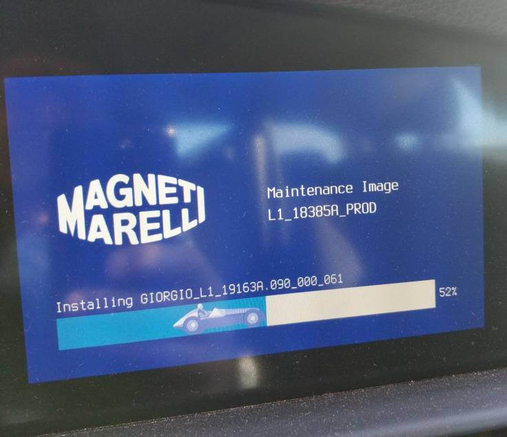

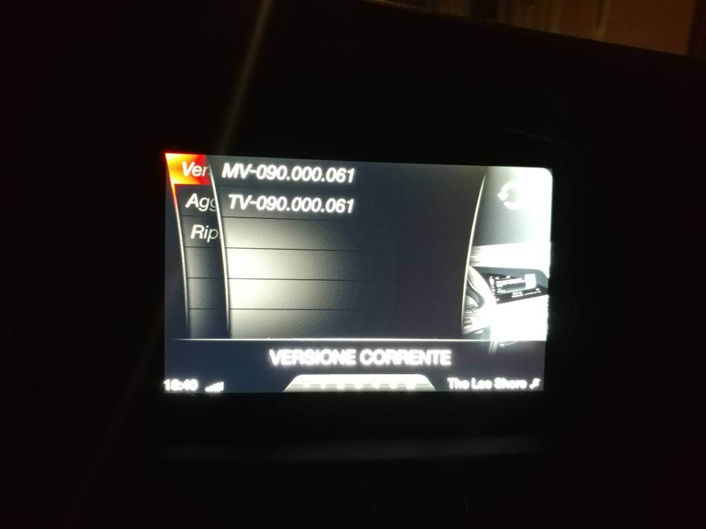

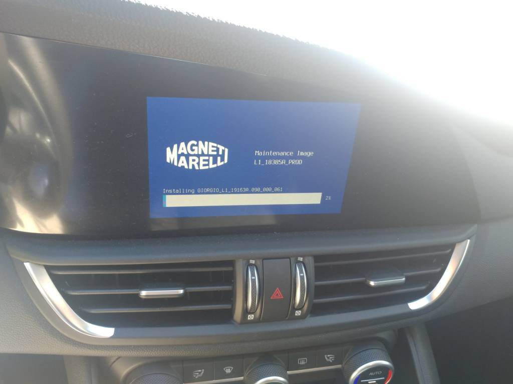

Fatto l'aggiornamento alla versione 90.
File scaricato dal forum internazionale.
Procedura semplice. Una ventina di minuti forse meno. L'aggiornamento è partito in automatico con la usb inserita. (Ovviamente chiede conferma prima di iniziare)
Non ho riscontrato alcun problema.
Prima avevo la versione 59.Visualizza allegato 200547Visualizza allegato 200551
