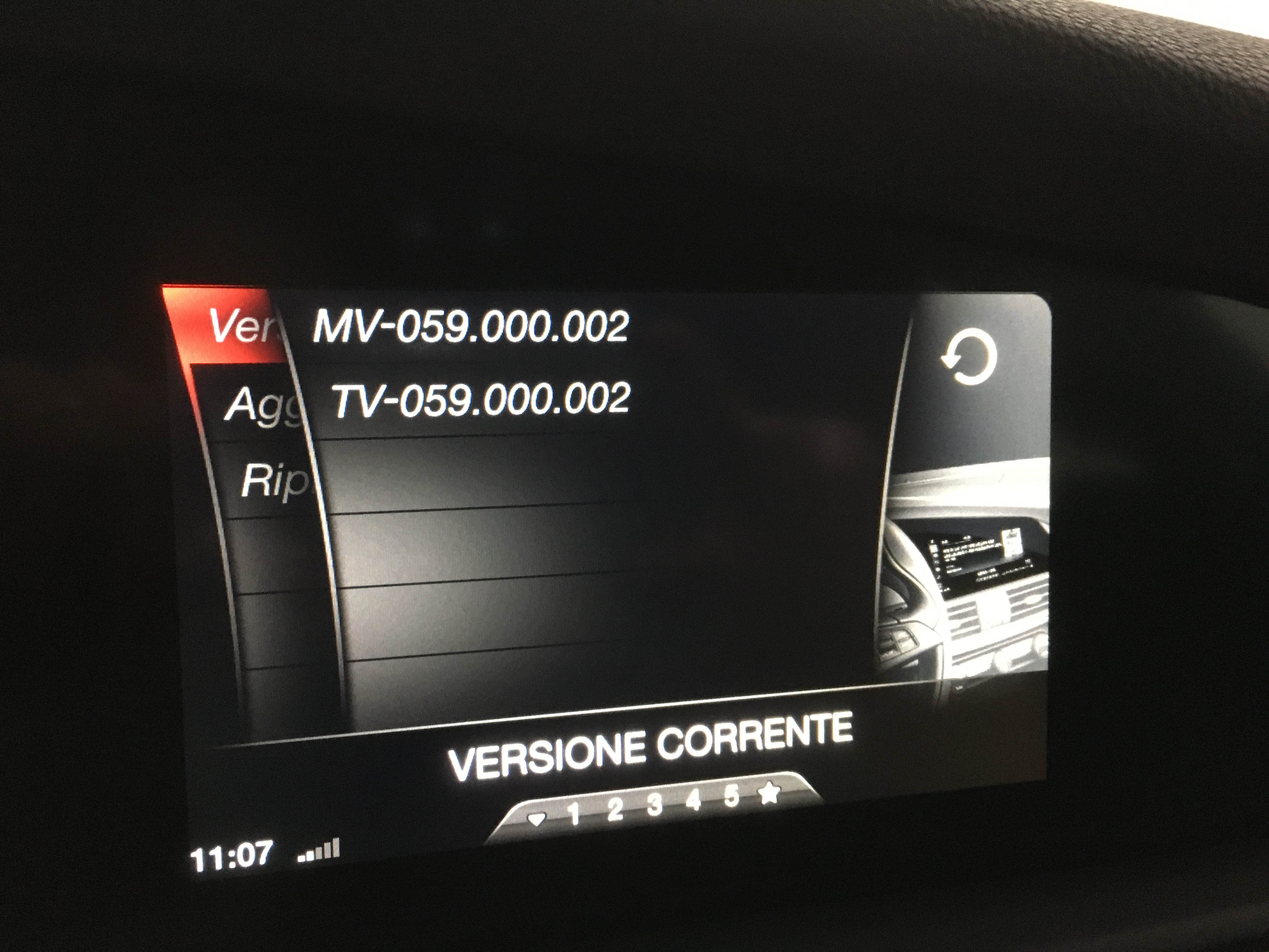

Che software di sistema ha la tua macchina?
La mia Giulia MY2017 ha software
MV 002 009 055
TV 002 009 055

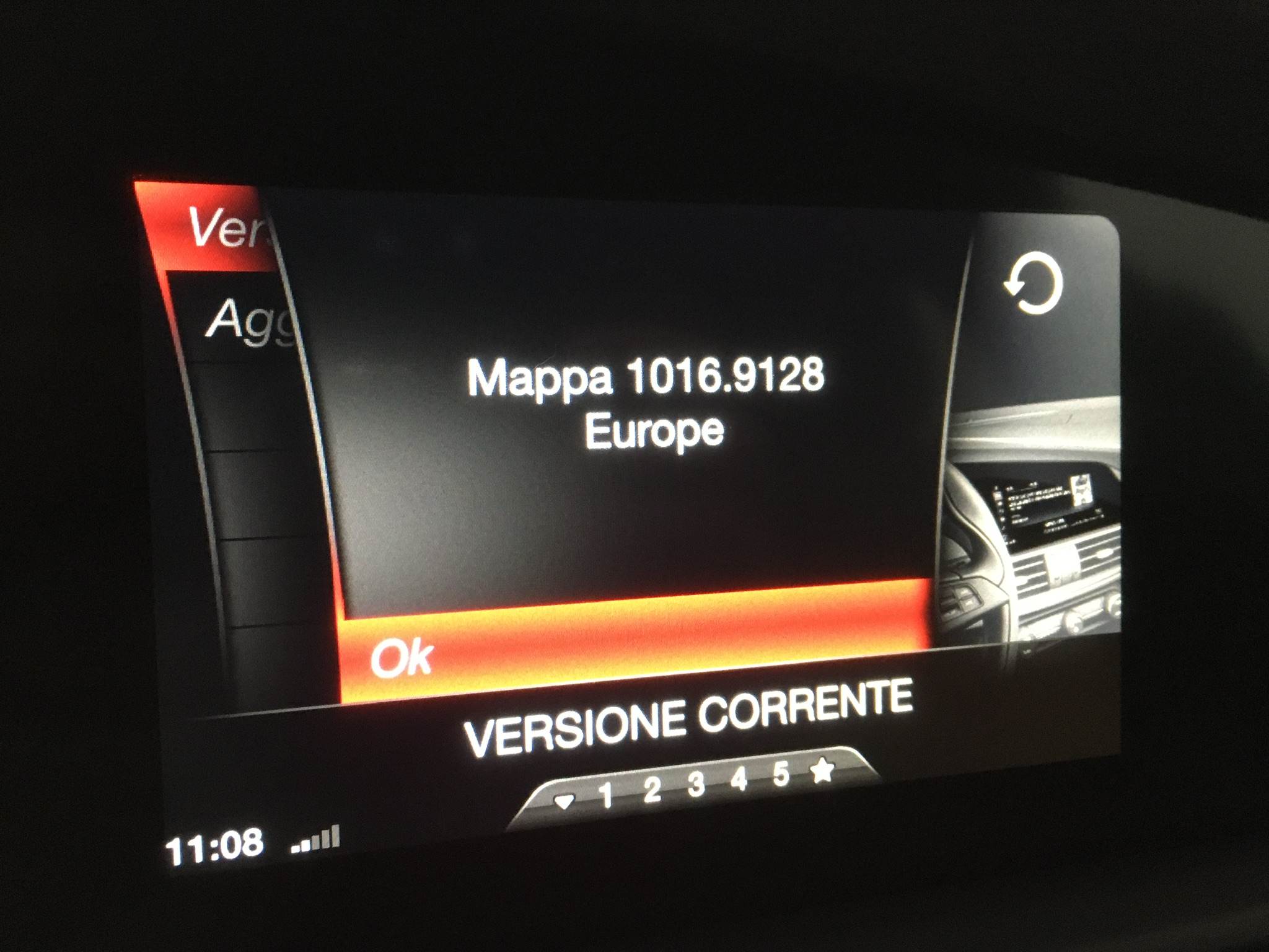

Che è compatibile con la mappa Navi 1041
Ho queste luglio 2018

Aggiornamento a 002.010.041 effettuato. tutto ok.
Non ho perso il lum, la retrocamera nello schermo da 6,5’’ Però rimane uguale e non si ingrandisce.
Avevo aggiornato le mappe prima e non c’è stato nessun problema.
