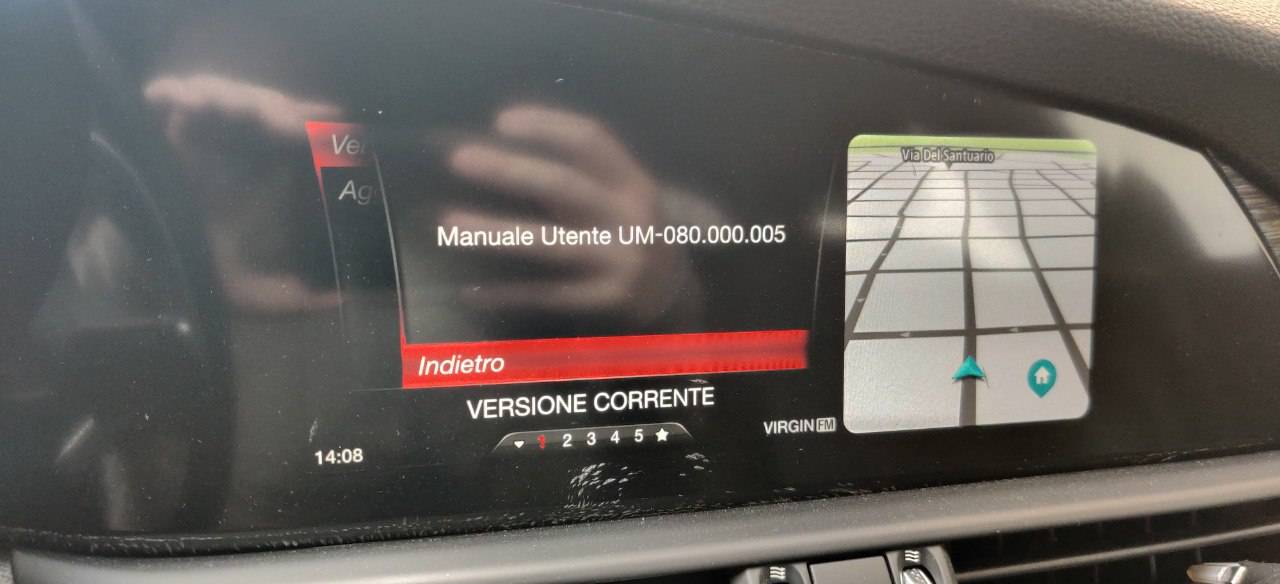

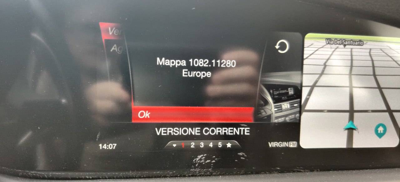

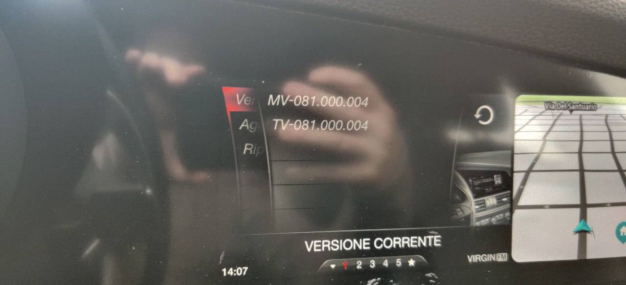

Buona sera a tutti, sono nuovo del forum.
Ho acquistato recentemente una Giulia my2019(dettagli allegati delle info) il mopar mi è scaduto a Gennaio scorso quindi non sono riuscito ad aggiornare. Smanettando ho capito che l'ultimo aggiornamento dovrebbe essere l'mv90 per il software mentre per le mappe a quanto ho capito se non si fa il rinnovo del mopar non sono possibili in quanto oramai è associato il vin dell'auto. Altra cosa "strana" è che l'alfa connect non funzioni affatto, presumo sia collegato all'abbonamento mopar quindi non funziona. Per l'aggiornamento dei POI dovrebbe essere fatto via alfa connect o My alfa connect (come si fa nelle fiat) e non solo con le mappe.
Correggetemi se sbaglio.
Grazie
    57.4 KB · Visualizzazioni: 156
    58.2 KB · Visualizzazioni: 161
    50.7 KB · Visualizzazioni: 145

Ciao, l'alfa connect, l'aggiornamento mappe e del SW non sono collegati tra loro.
Le mappe si possono aggiornare gratuitamente entro 3 anni dalla data di immatricolazione, dopo si deve acquistare un pacchetto di aggiornamenti ( credo sempre per 3 anni ) in concessionaria;
Per il SW dell'infotainment se cerchi in giro per il forum troverai una guida per scaricarlo e per aggiornarlo, l'ultima versione è la 090;
In fine, per l'Alfa Connect se lo hai installato in auto e se ti funzionava prima puoi acquistare il rinnovo dell'abbonamento in officina oppure direttamente dal sito MOPAR (strano che non ti sia arrivata una mail).
Grazie per le info.
Quindi posso procedere con l'aggiornamento alla 090.
Per l'alfa connect probabilmente è scaduto con quello del vecchio proprietario. Tuttavia ho prenotato un'appuntamento in officina e nel caso vedere cosa si può fare.
Grazie per le info.
si per l'aggiornamento.
