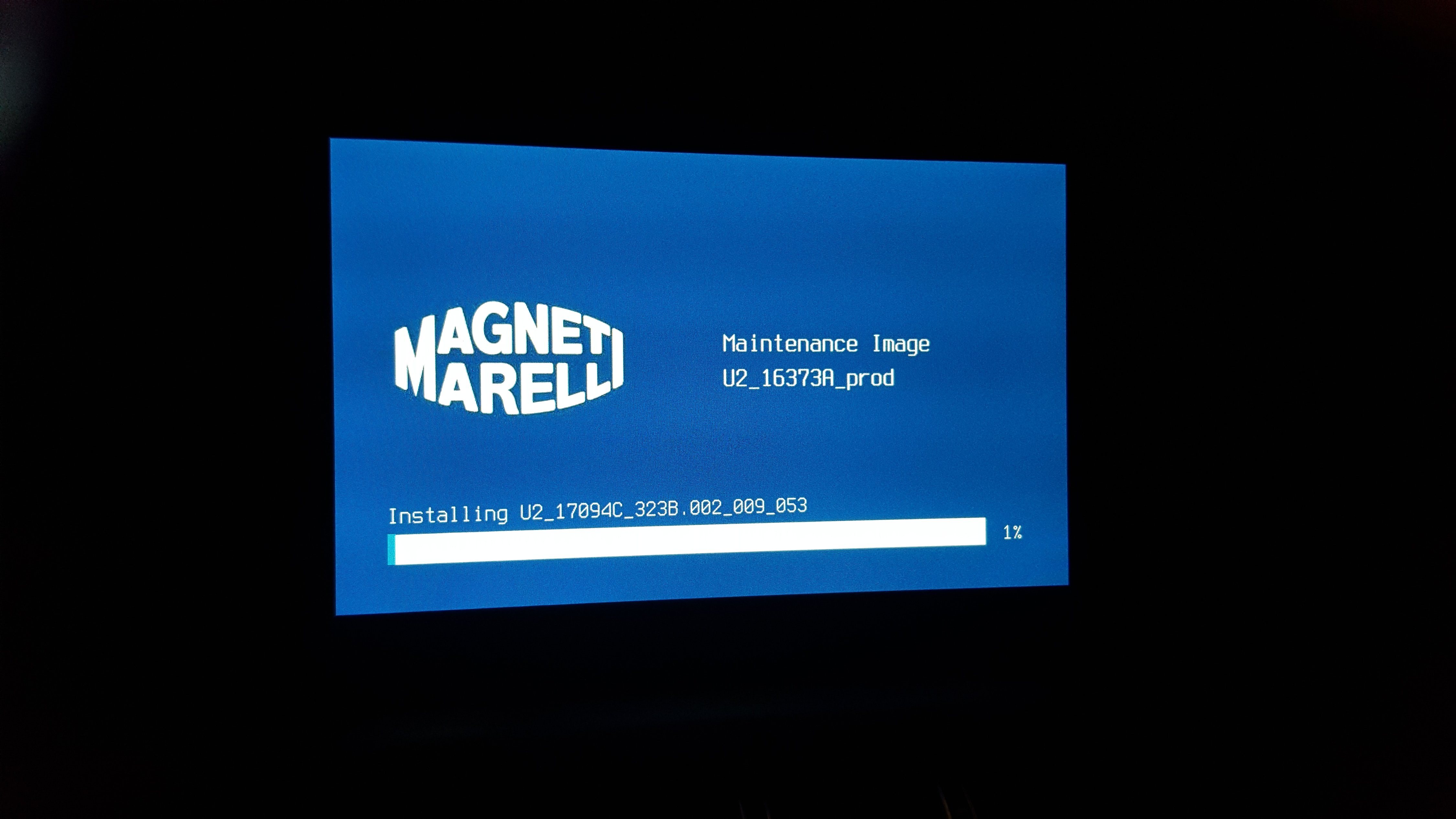

Fatto aggiornamento software in 12 minuti utilizzando la porta dentro il bracciolo.
Ora ho la versione 002.009.053 (quella precedente era la 002.009.043) anche se non noto differenze rispetto a quella precedente (Lista preferiti a 7 con stellina finale che apre il menù dei preferiti e modalità navigatore che se ruoti il rotary pad non apre più il menù bensì modifica lo zoom della mappa già le avevo....)

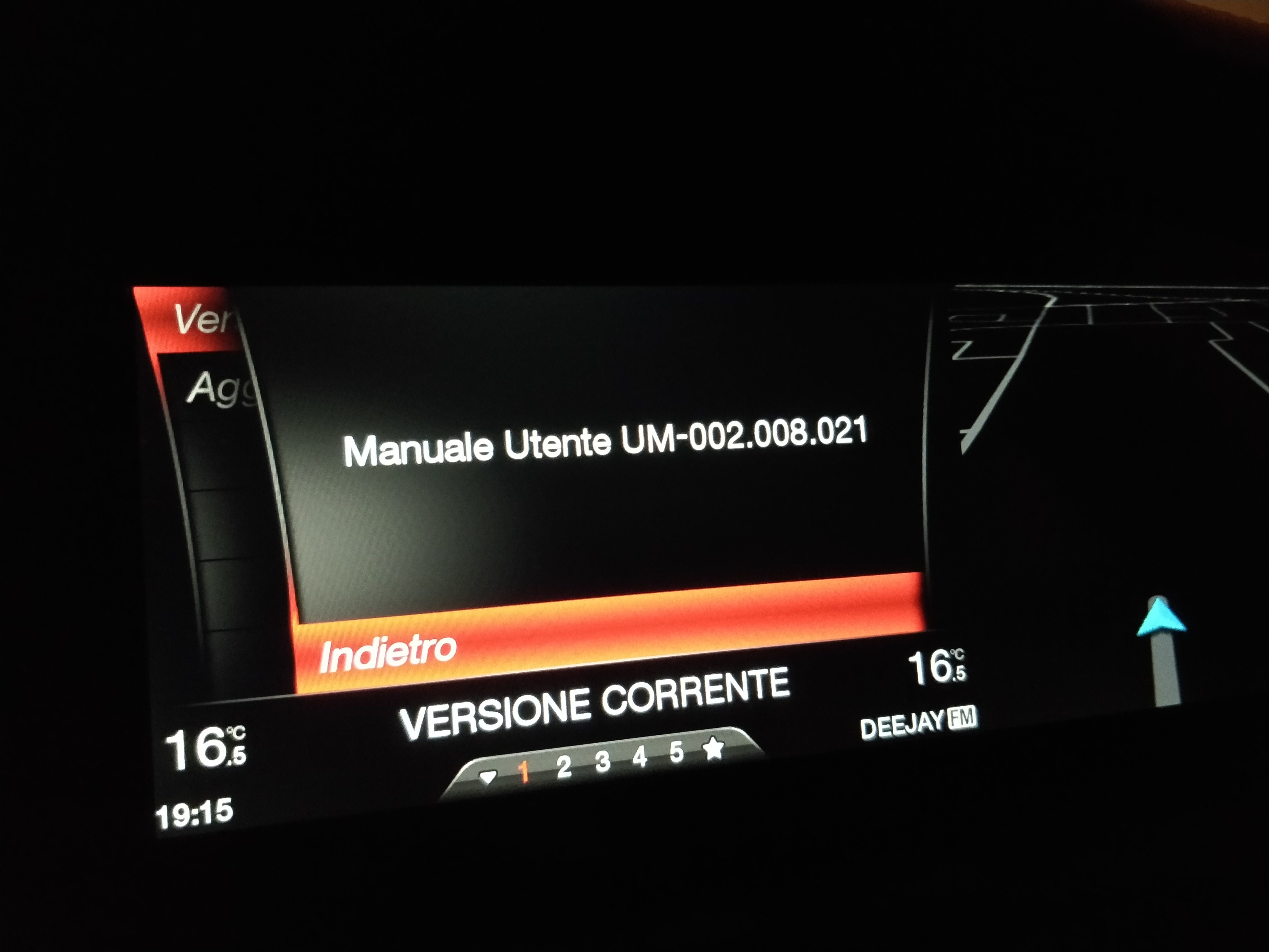

L'aggiornamento Manuale Utente, invece, il mio infotainment non lo ha accettato poiché il sistema mi comunica che quello che è installato è successivo a quello che provo ad installare:confused::confused::confused:o_Oo_Oo_O.
La versione del mio manuale utente è: 002.009.047 che a questo punto presumo sia l'ultimo esistente ad ora.

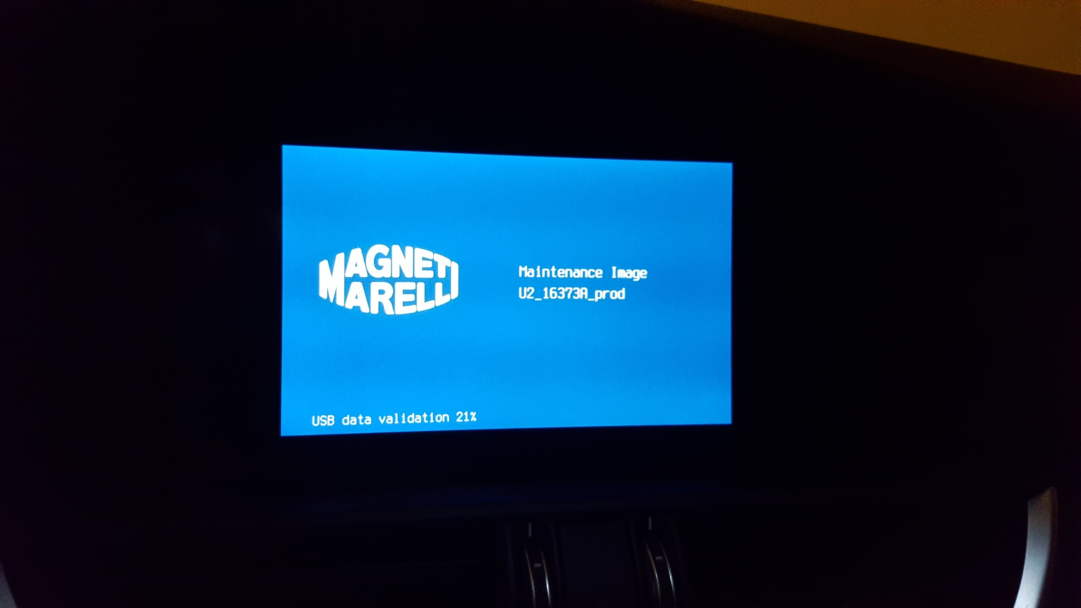

L'aggiornamento software dell'infotainment parte in automatico a differenza di quello per mappe e manuale che va richiamato dal menù sistema.
Una volta dato l'ok a procedere fa una verifica sull'integrità dei dati prima di aggiornare, a mio modesto modo di vedere se non trova un file compatibile l'aggiornamento non parte nemmeno ;)

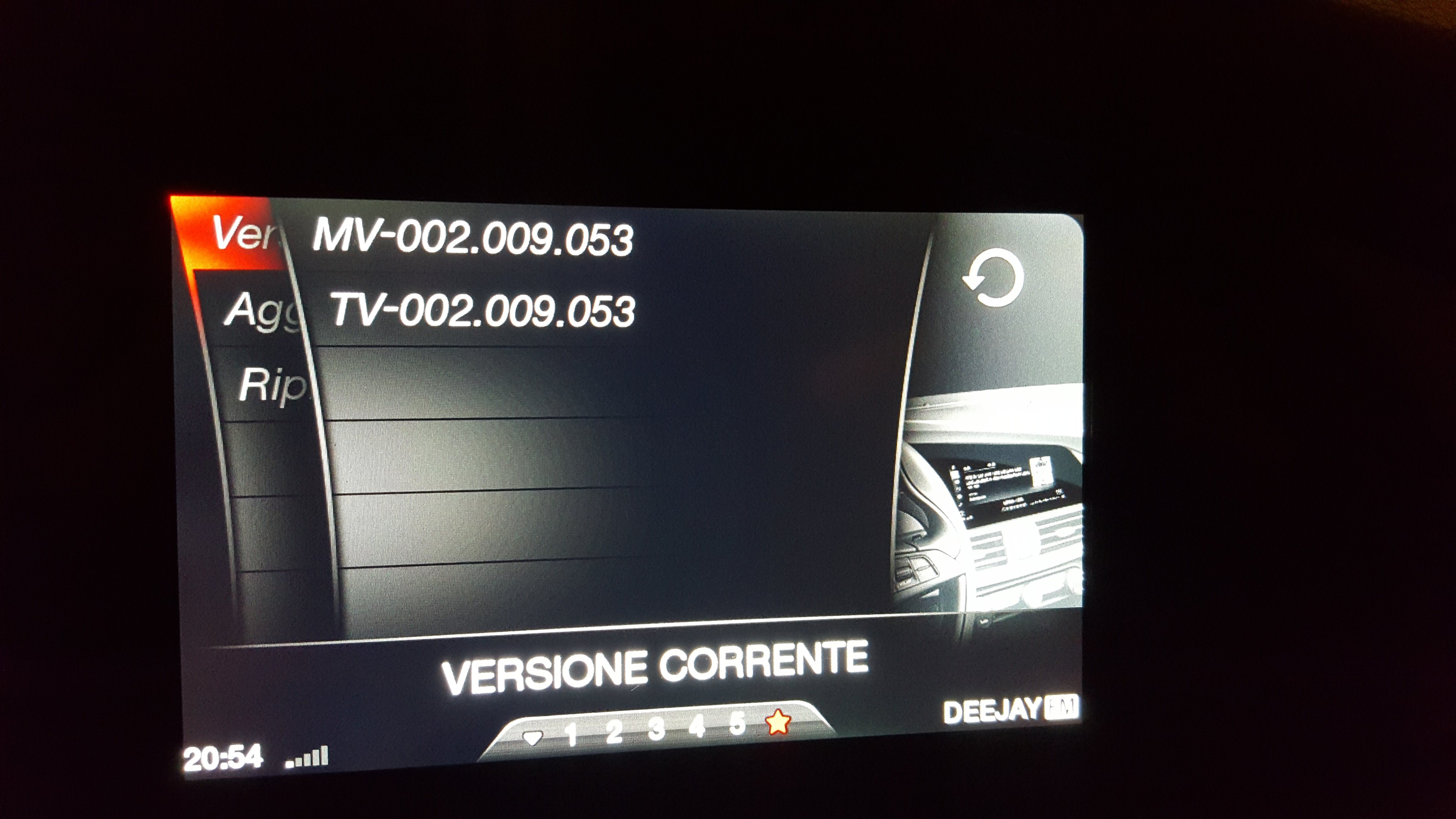

Aggiornamento andato a buon fine anche sul 6.5",
20 minuti circa
Cambia la gestione frequenze radio che da 6 passa a 5 ma con la stella dove si aggiungono preferiti;
In navigazione il menù che si ha a sinistra dopo un po' diventa solo zoom, ma premendo sul rotary si attiva; i preferiti sono organizzati per specialità mentre prima erano tutti assieme.
Aggiornamento fatto a vettura ferma e non in moto, con una ventolina che si sente girare; è semplice da fare seguendo le indicazioni che da man mano il sistema.
