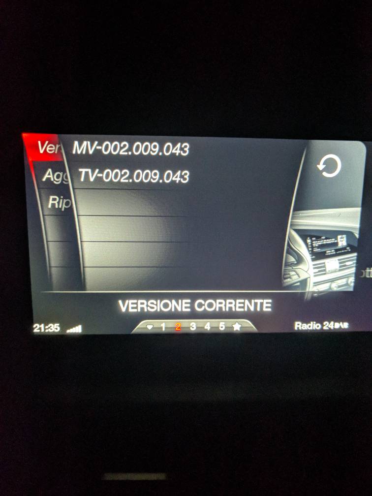

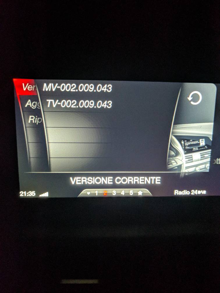

Una domanda mi sorge spontanea....Che versione avevi prima? Io ho attualmente (la mia Giulia è nata con questa versione) la 002.009.043 e tutte queste novità che descrivi le ho già....o_Oo_O
