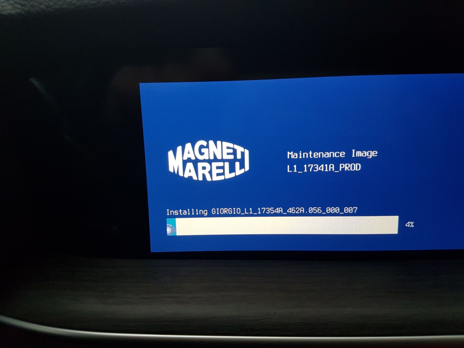

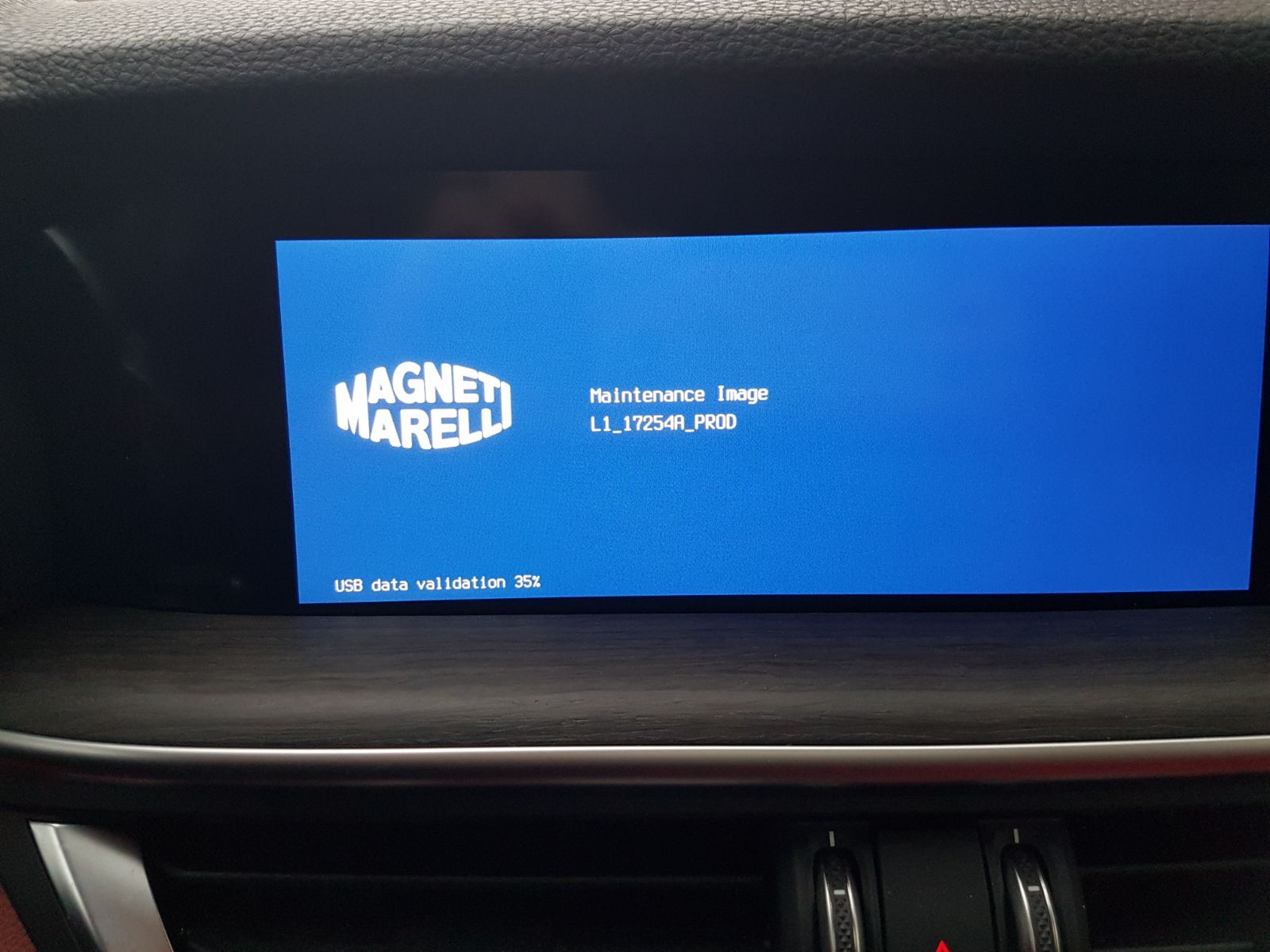

quadro acceso, motore spento, l'aggiornamento parte non appena introduci la chiavetta nella presa, il sistema controlla il file su USB
Il tutto si spegne un paio di volte poi comincia a caricare la ventola è in funzione mentre lavora

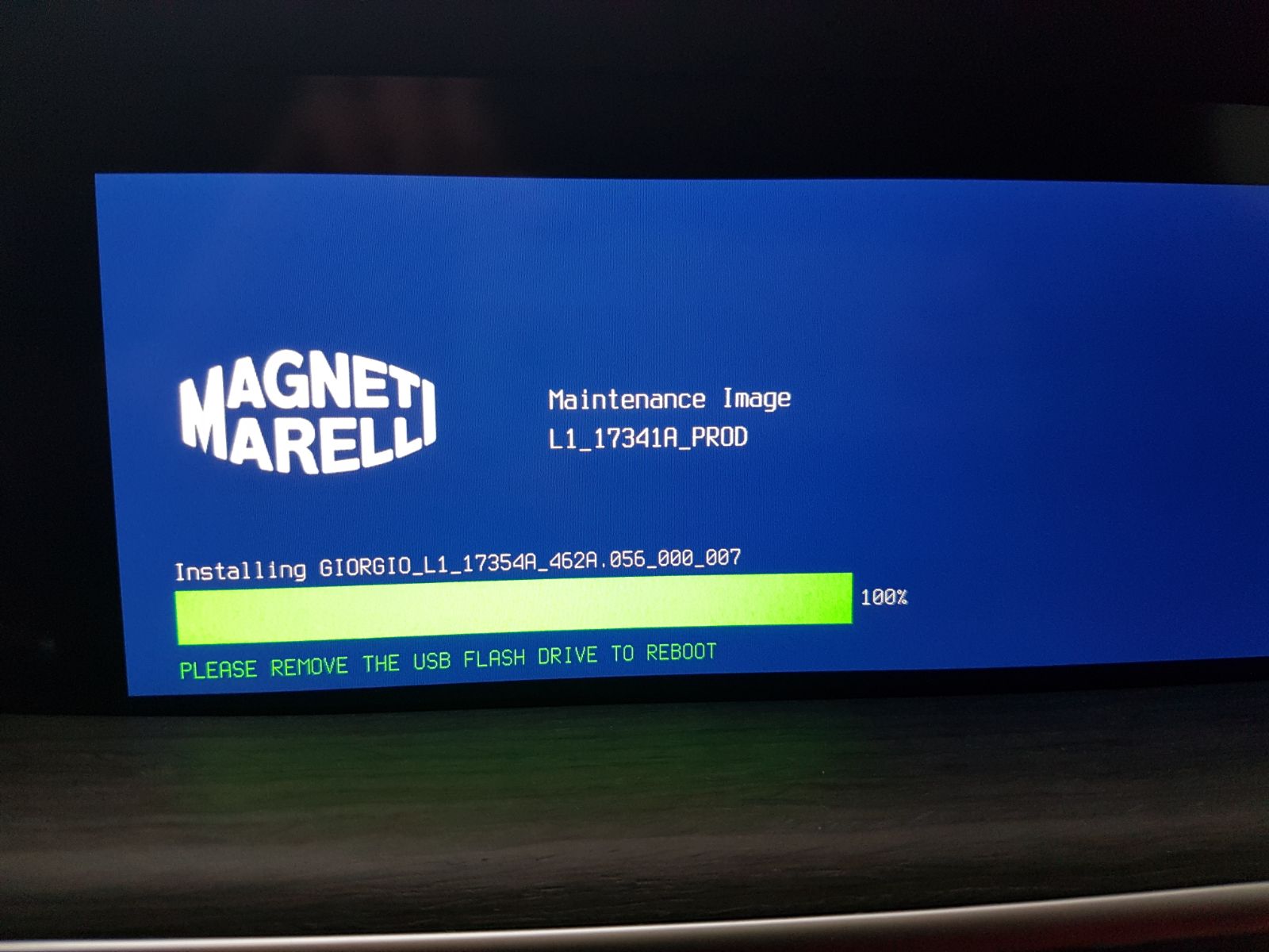

quando finisce segnala di togliere la chiavetta e si riavvia

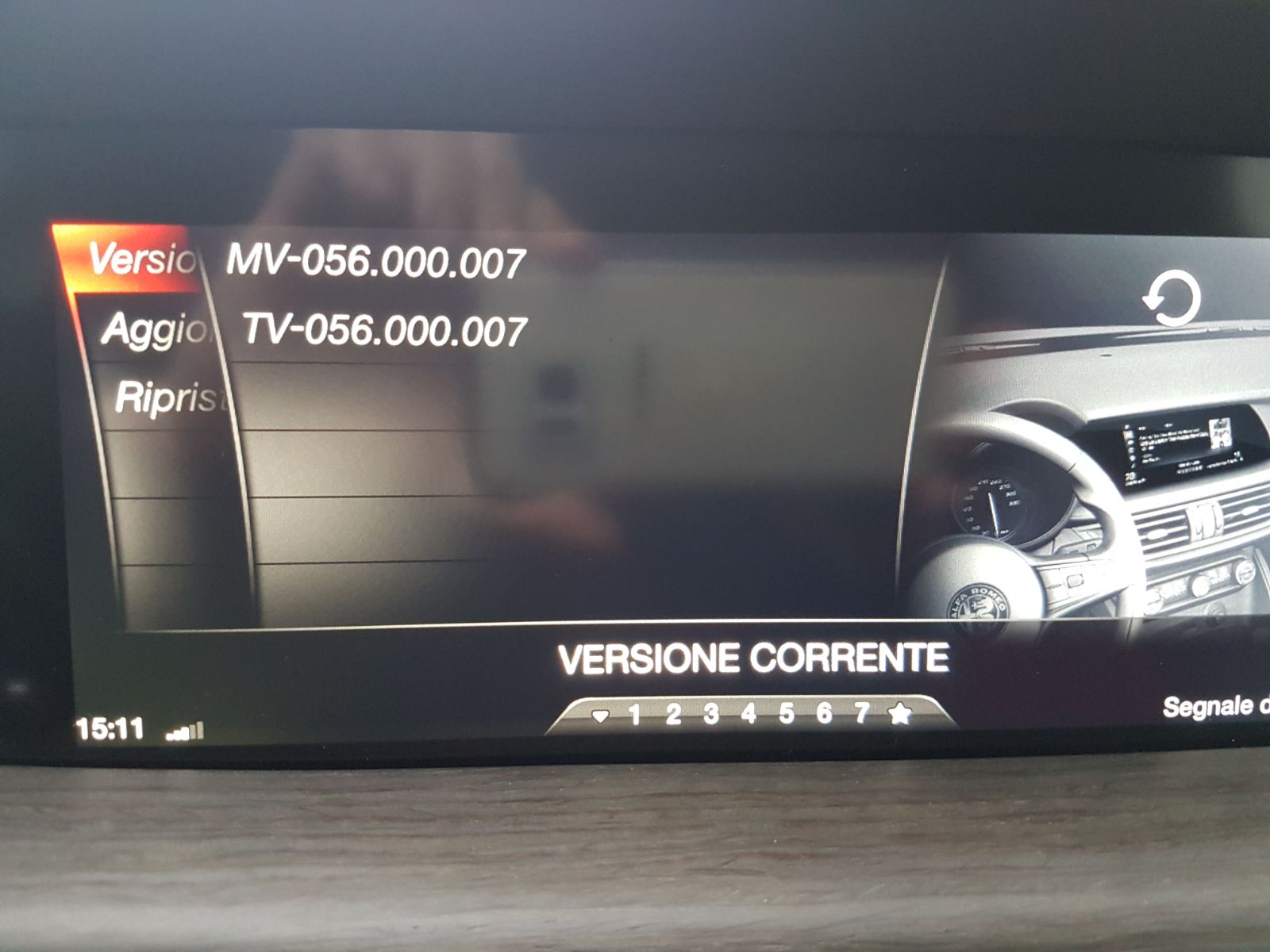

Risultato finale
L'unica cosa che ho notato è il logo harman-kardon all'accensione che non ricordo ci fosse.
Se trovo qualche differenza vi informo, tempo totale poco più di 10 minuti anche se sono sembrati più lunghi:D:D:D
Sofware di partenza 051.008.004
Finito, l'aggiornamento parte non appena introduci la chiavetta nella presa, controlla il file su USB
Visualizza allegato 157239
Si spegne un paio di volte con la ventola sempre in funzione poi comincia a carica

quando finisce segnala di togliere la chaivetta e si riavvia

Risultato finale
Visualizza allegato 157242
Visto che hai un Samsung ( si vede riflesso nella foto ) non è che ti va Android auto [emoji23][emoji23] per sbaglio [emoji23][emoji23]
