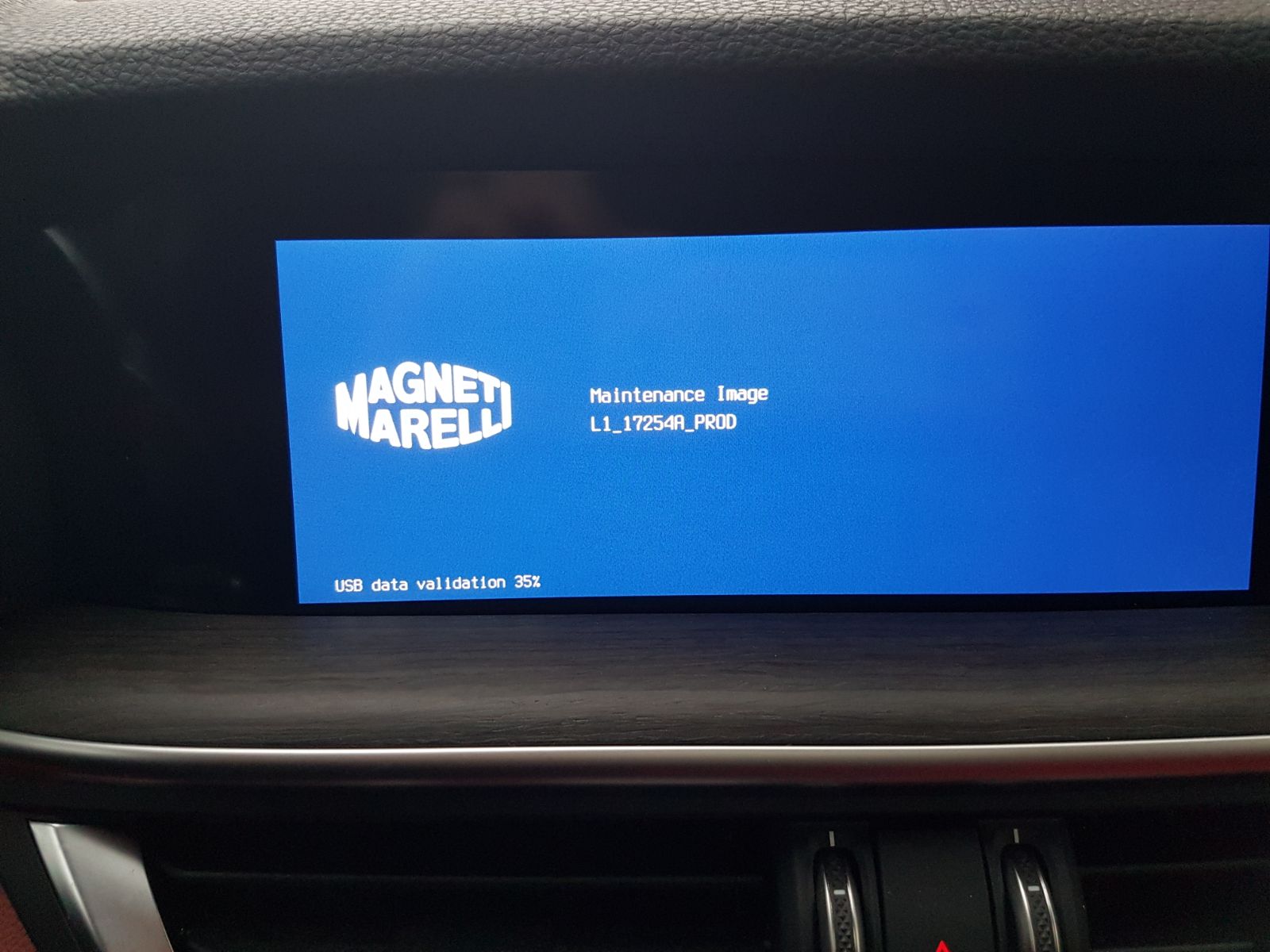

quadro acceso, motore spento, l'aggiornamento parte non appena introduci la chiavetta nella presa, il sistema controlla il file su USB
Visualizza allegato 157239

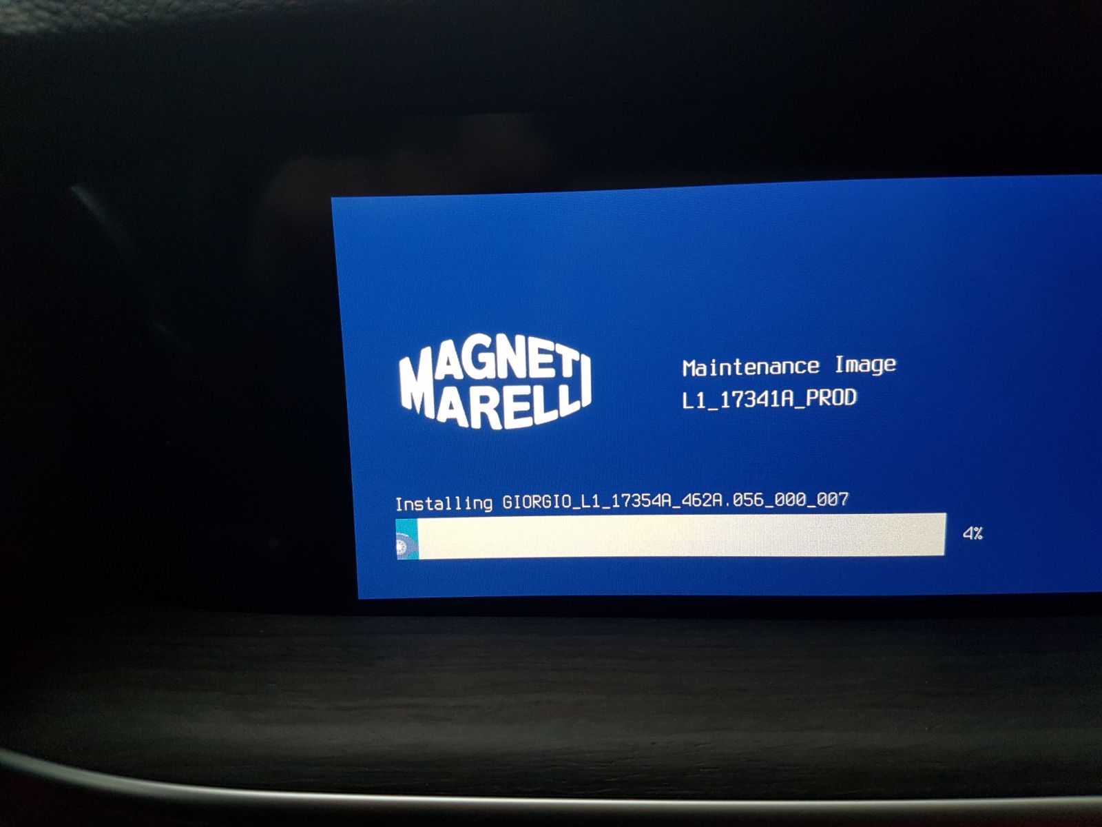

Il tutto si spegne un paio di volte poi comincia a caricare la ventola è in funzione mentre lavora
Visualizza allegato 157240

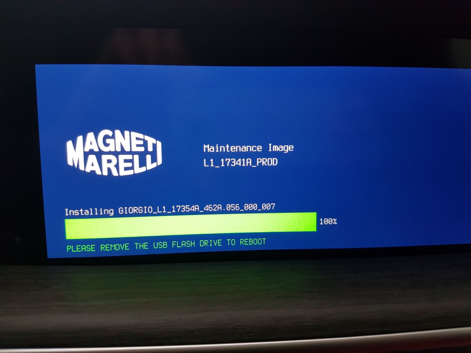

quando finisce segnala di togliere la chiavetta e si riavvia
Visualizza allegato 157241

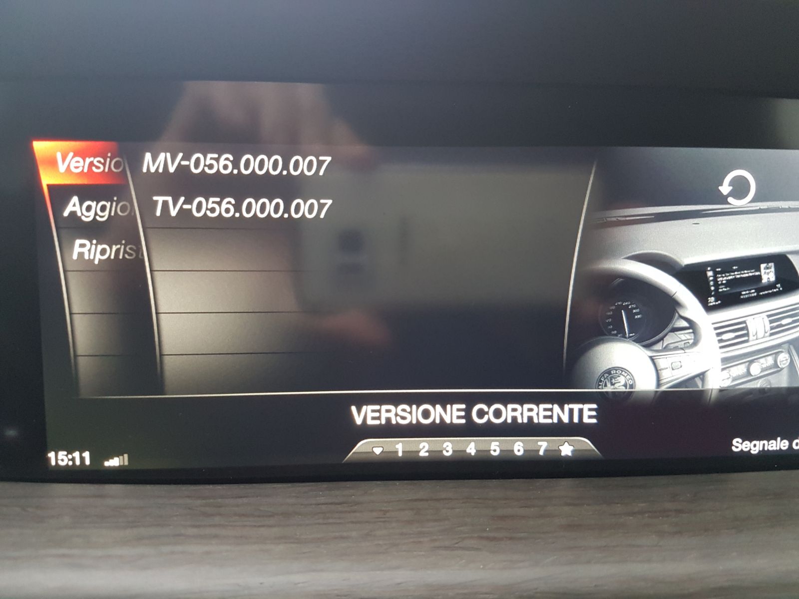

Risultato finale

L'unica cosa che ho notato è il logo harman-kardon all'accensione che non ricordo ci fosse.
Se trovo qualche differenza vi informo, tempo totale poco più di 10 minuti anche se sono sembrati più lunghi:D:D:D
Sofware di partenza 051.008.004
