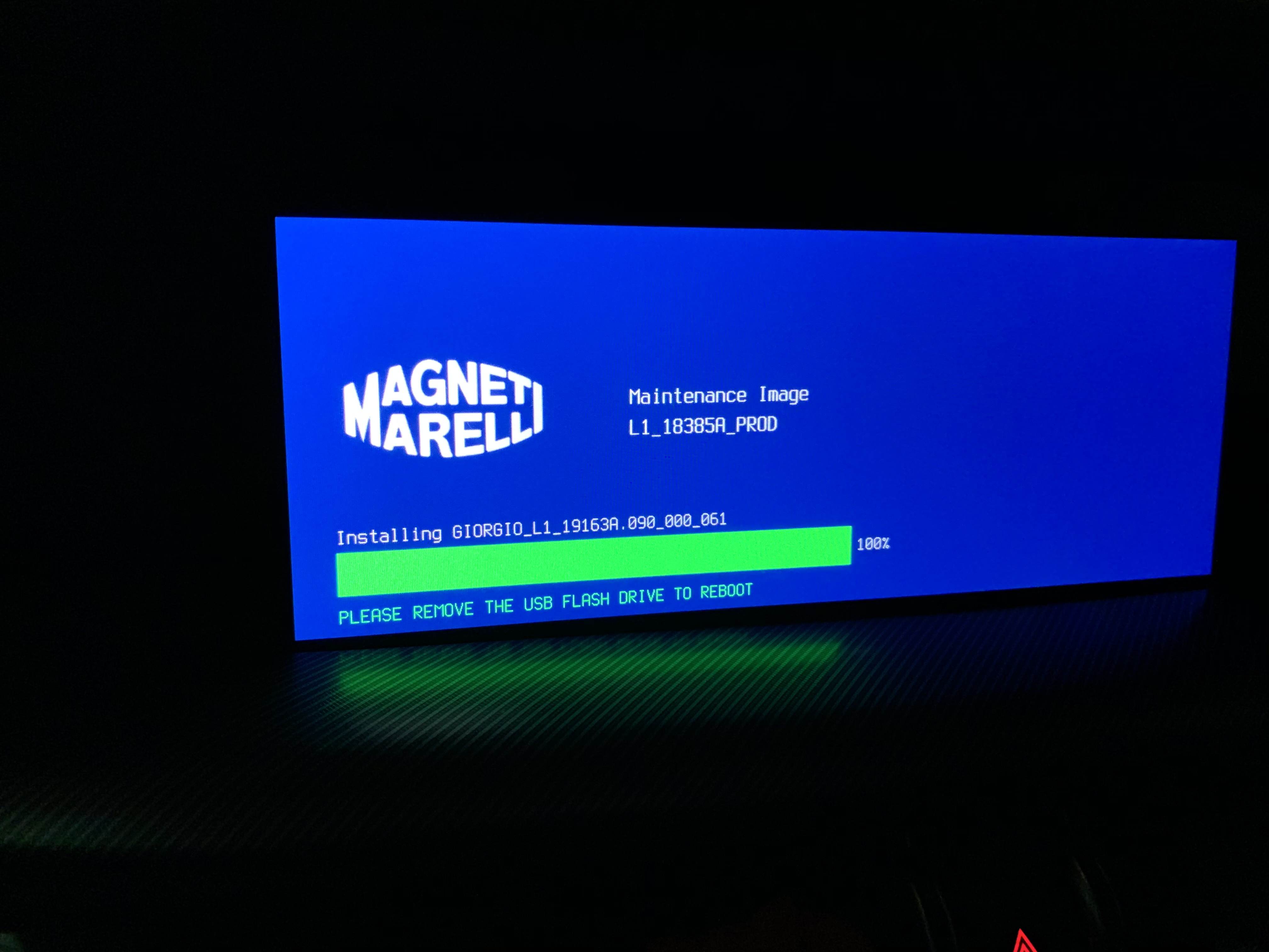

Grazie a Rosso_620 per la guida e il file. Aggiornato anche io alla 90
    317.9 KB · Visualizzazioni: 224
da me è durato molto meno, una decina di minuti direi. In realtà senza volere ho anche interrotto l'aggiornamento, stavo telefonando e giochicchiando ho mosso la manopola delle luci e si è interrotto l'aggiornamento. Allora ho spento e riacceso il sistema con lo start (sempre a motore spento) e l'aggiornamento è ripartito da dove si era interrotto.
Bello comunque vedere che abbiamo aggiornato "giorgio"!
