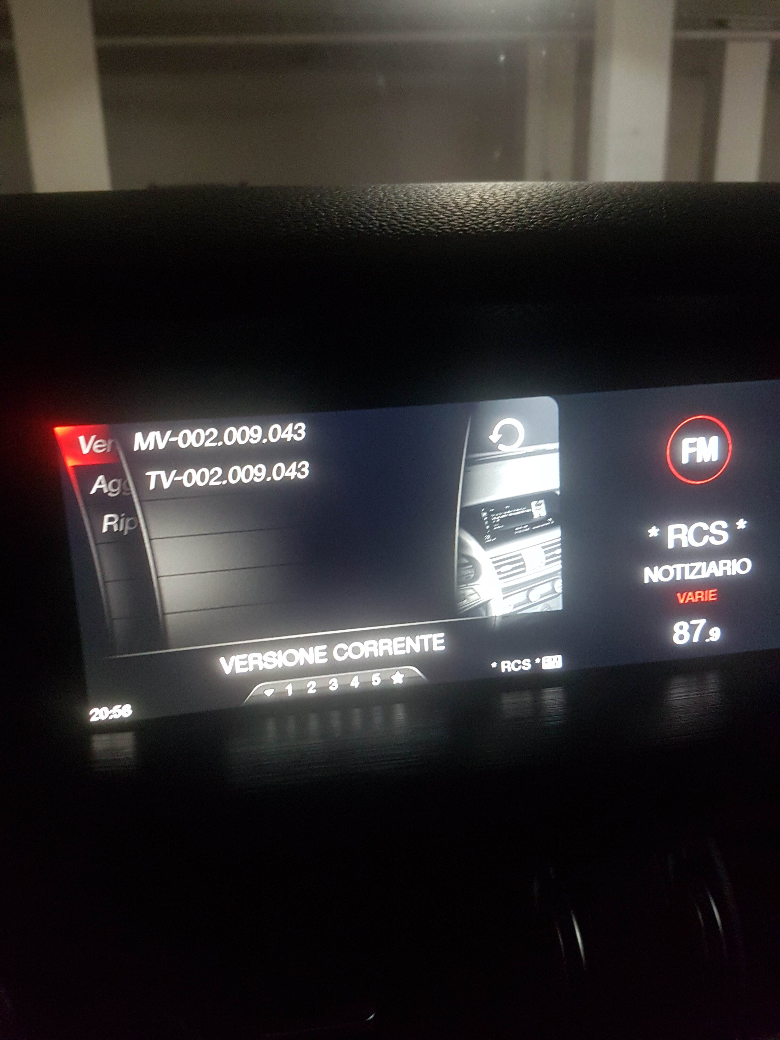

Buonasera a tutti,

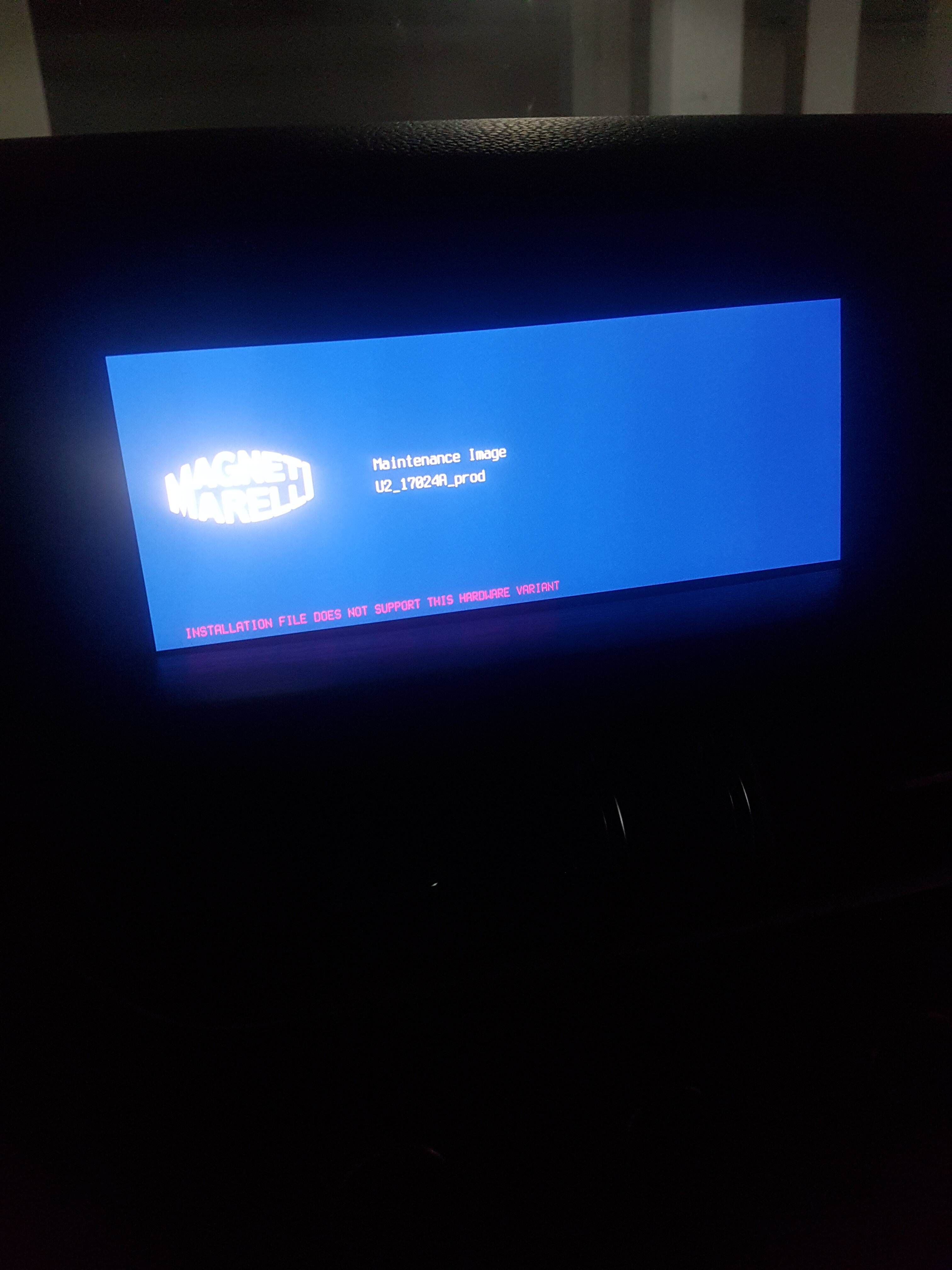

Sulla mia stelvio ho la versione software 002.009.043 come si può vedere dalla foto. Nonostante tutti i tagliandi presso officina Alfa Romeo il sistema non mi è mai stato aggiornato. Ho provato a fare l'aggiornamento da solo ma l'aggiornamento in questione postato gentilmente da rosso (versione 90) non è supportato dell'hardware. Qualcuno ha lo stesso mio problema e sa aiutarmi a risolverlo?
Grazie a tutti

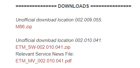

Se hai l'hardware prima maniera, la versione più recente di firmware che puoi installare è la 002.010.410 che trovi al link Howto che ho messo pochi post più sopra proprio all'inizio dell'elenco dei download:
Come puoi vedere, potresti eventualmente passare per la versione intermedia 002.009.055, ma credo sia un passaggio superfluo.
Le versioni di firmware successive sono per l'hardware seconda maniera, la 2.5: con AA/ACP ma senza touchscreen.
Gli esemplari con l'hardware 2.5 hanno di fabbrica il firmware dalla versione 056.000.007 in poi e sono arrivate attualmente alla versione 090.000.061, che però non è compatibile con l'hardware dei modelli 2017.
Visualizza allegato 208398

Aggiornamento installato. Grazie mille. Ho notato l'immagine della retrocamera più grande e uno schema colori diverso per il navigatore. Per il resto sembra uguale e non mi segnala gli autovelox senza impostare la destinazione.
