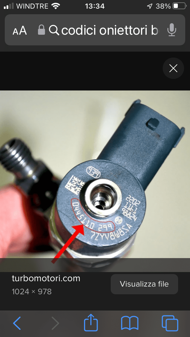

Devi vedere se ha lo stesso codice sulla bobina.. perché in base al codice cambiano le portate ecc in po la centralina riesce a compensare e probabilmente il motore va lo stesso ma meglio se metti uno con lo stesso codici..
Reactions: ziopalm e kormrider
Questo?
Questo è il codice da vendere il meccanico dovrebbe saperlo..
