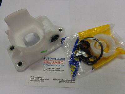

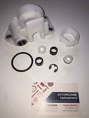

Smonta la cuffia del cambio e controlla
Che la basetta di plastica al di sotto non
Presenti il classico gioco dovuto
All'usura.
ALFAROMEO 147 TT KIT LEVA CAMBIO COMPLETO PER 46411550 | eBay
Se non è questo devi sostituire le corde di comando
All'usura.
Visualizza allegato 181742
Visualizza allegato 181741

dovrei controllare praticamente che la parte alta del supporto non sia usurata da permettere alla leva cambio di andare troppo oltre.. Uhm ok è fattibile..
Per quanto riguarda i tiranti: soro registrabili?

No purtroppo i tiranti quando sono
Usurati l'unica soluzione è sostituirli.
