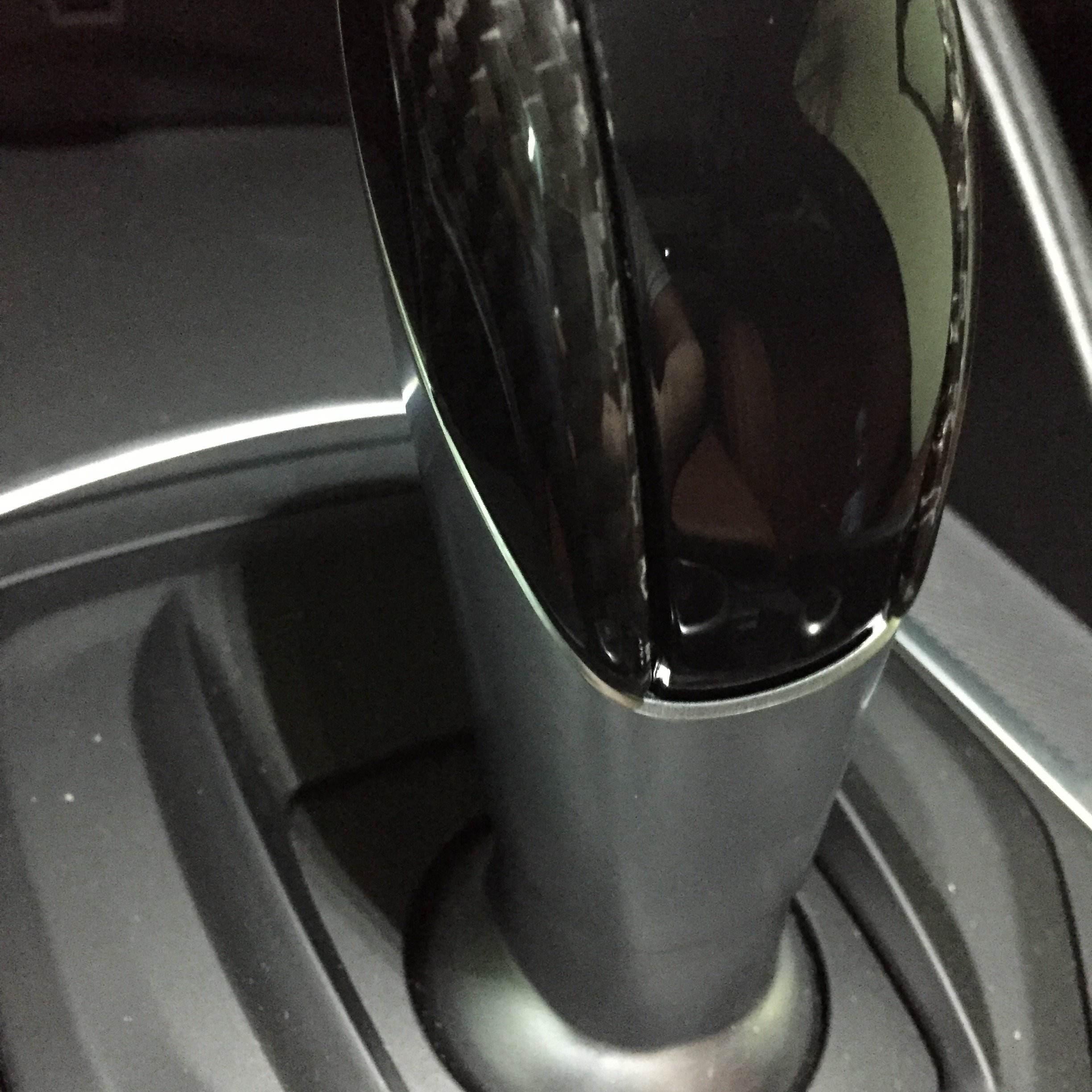

Allego le foto dell'inserto inserito provvisoriamente, in cui si vede lo spazio di circa un millimetro sul bordo superiore. In quel punto è già in battuta e non ne vuole sapere di scivolare o incastrarsi.
Deve esserci una parte della procedura che non è descritta nelle istruzioni e che è sfuggita anche ai meccanici che non sono stati formati al riguardo. Ma un modo deve esserci sicuramente, dato che ad alcuni membri del gruppo è stato installato correttamente e anche nelle foto ufficiali del catalogo si vede il pezzo montato, senza spazi ne difetti.

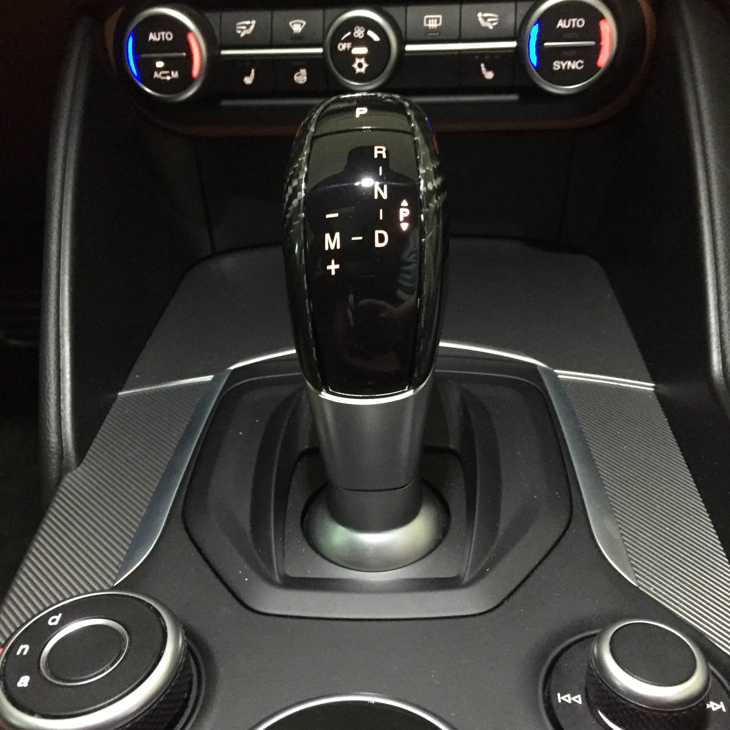

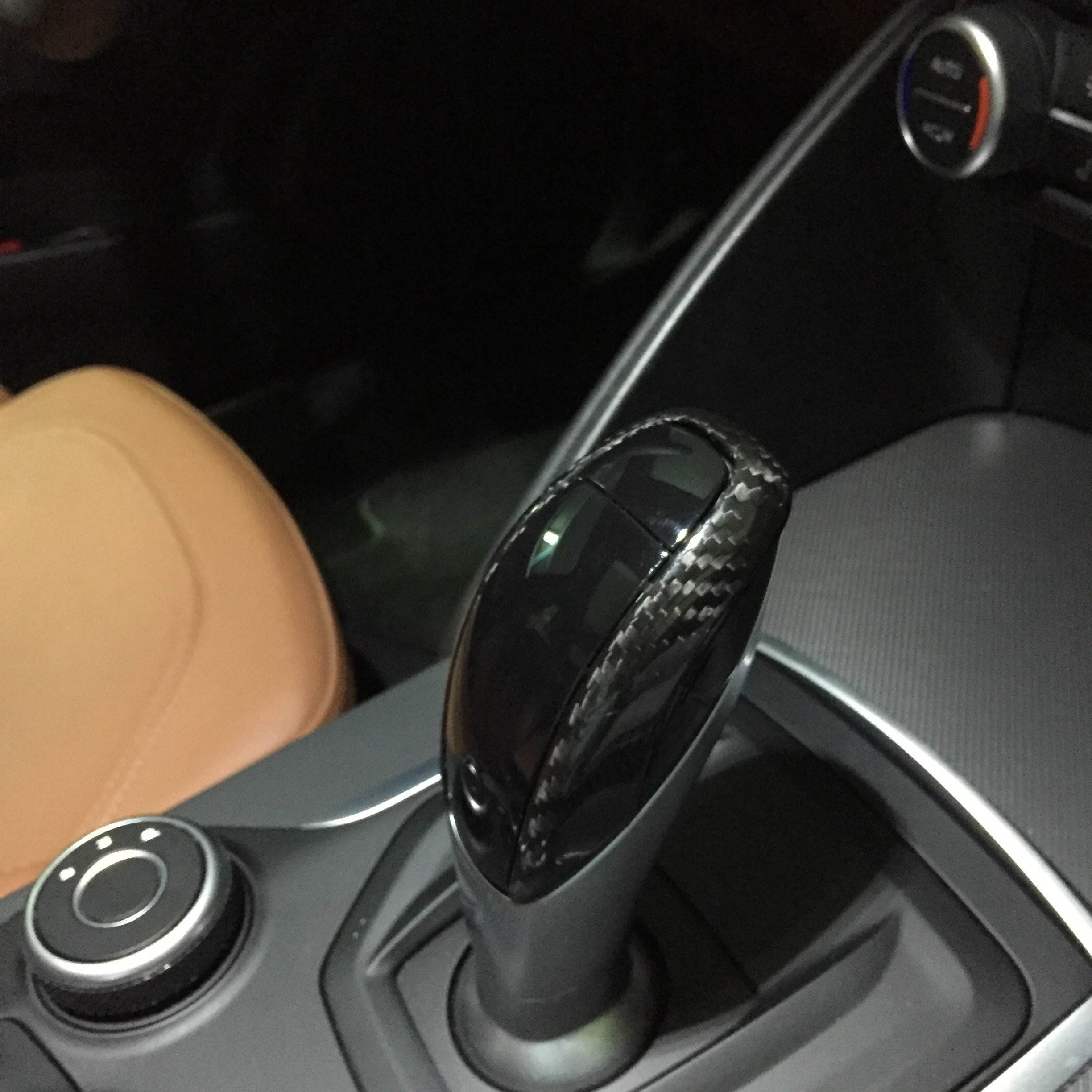

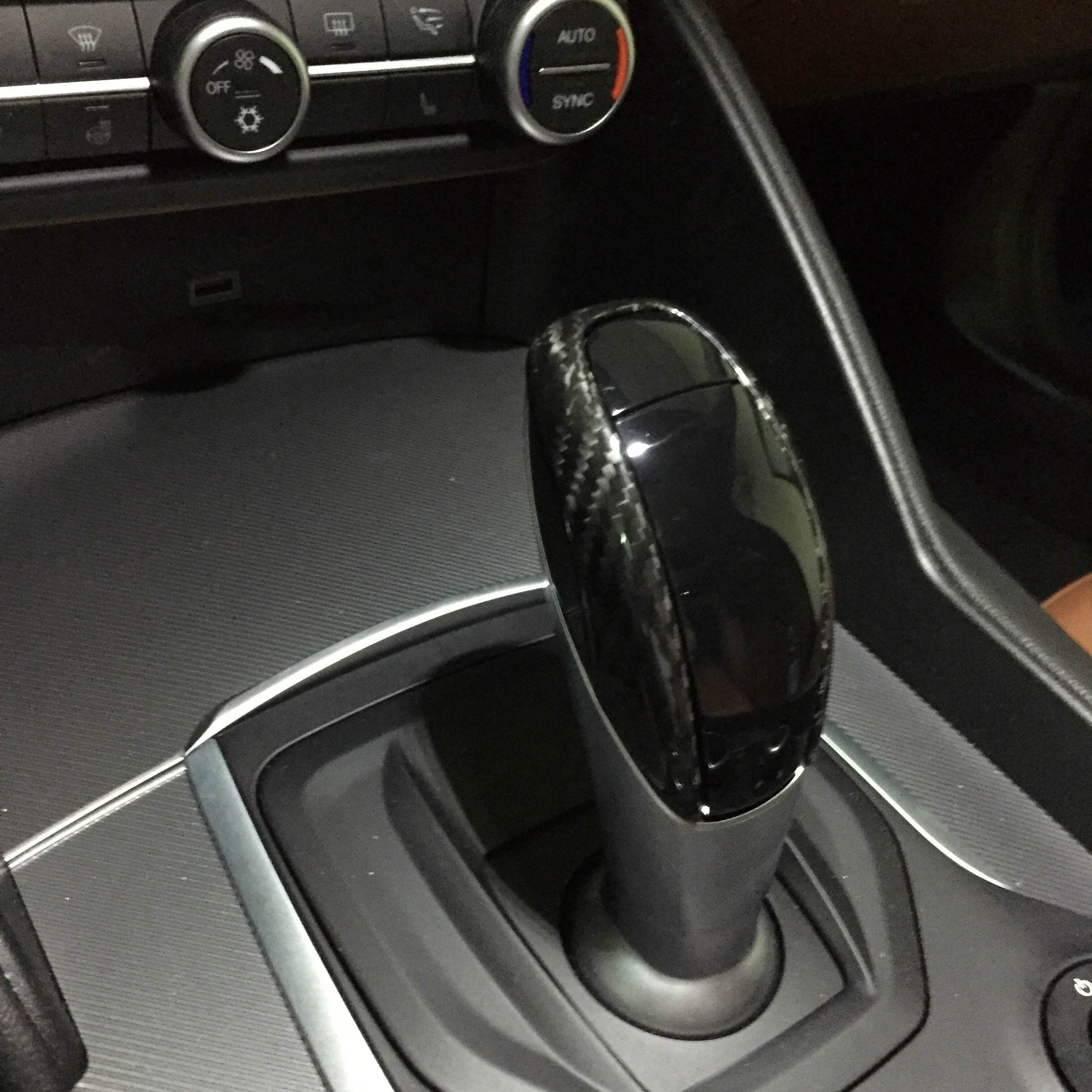

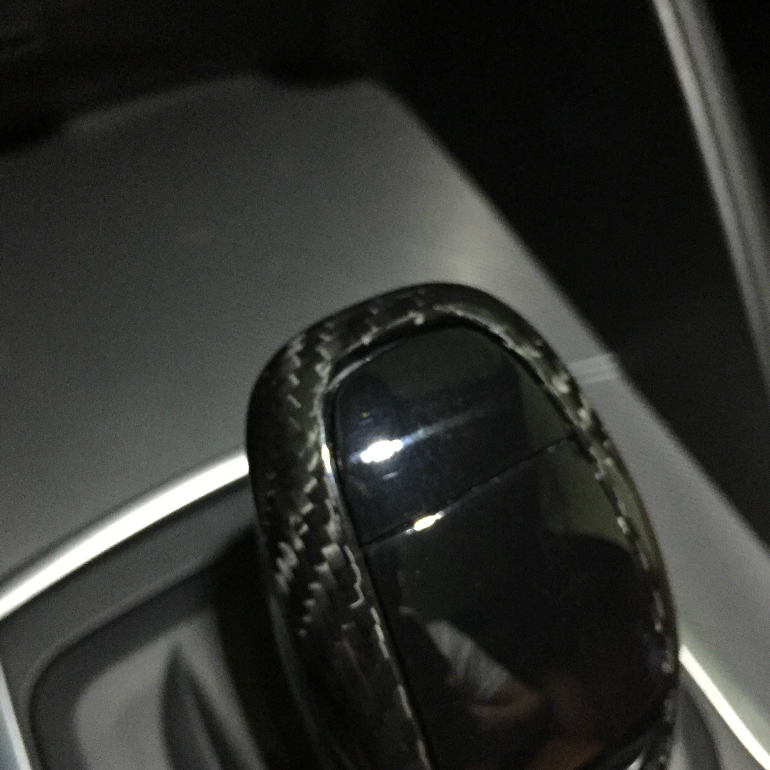

Oggi sono riuscito ad installare l'inserto in carbonio!
Provando a lavorare dal lato guida c'era sempre qualcosa che non andava, toccandolo scricchiolava e si sganciava l'estremità inferiore sinistra.
Andando sul sedile del passeggero e guardando bene mi sono accorto di una luce, uno spazio sul bordo in alto a sinistra. Dal lato guida quello spazio non era visibile. Mi è bastato premere in quel punto e si sentito un "clack", l'inserto ha aderito e si è incastrato completamente, toccandolo non si muove più.
È rimasto solo un leggero spazio nella parte interna superiore (a livello del pulsante), rispetto al l'inserto originale in plastica, che confrontato con una foto dello stesso ricambio originale venduto dal sito eurocompulsion è praticamente identico. Comprendo quindi che una volta installato, questa differenza con l'originale è normale.
L'effetto finale con gli interni di Giulia Veloce mi piace molto.
Il bordo superiore esterno è leggermente più pronunciato rispetto all'originale che era già di suo sporgente e tagliante. Questo in fibra di carbonio però è più arrotondato e levigato, quindi più piacevole al tocco.
Alla fine per l'installazione ci sono voluti pazienza ed occhio nei particolari in fase di montaggio.
È vero che i ganci interni differiscono dall'originale, ma le asole degli alloggiamenti della leva hanno abbastanza spazio per inserire ed alloggiare gli incastri del ricambio in carbonio.

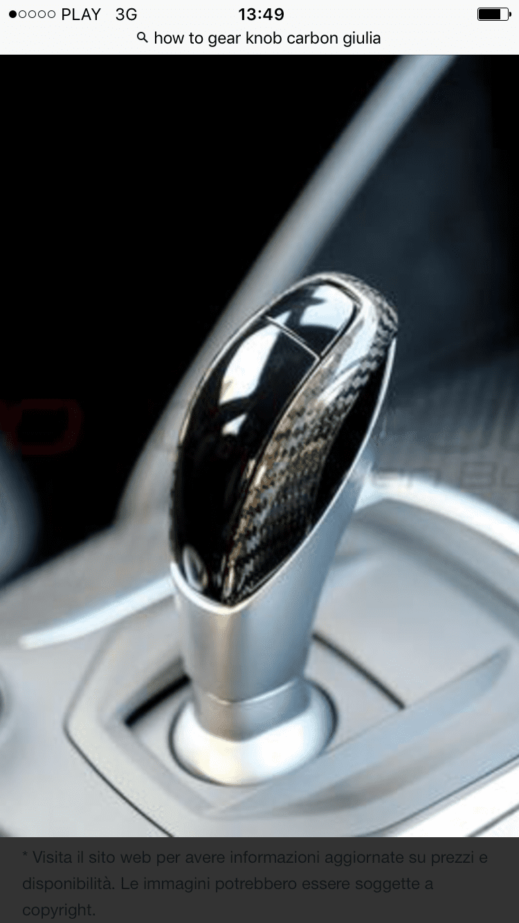

Allego sotto un paio di foto e aggiungo la foto dello stesso ricambio originale venduto su eurocompulsion.

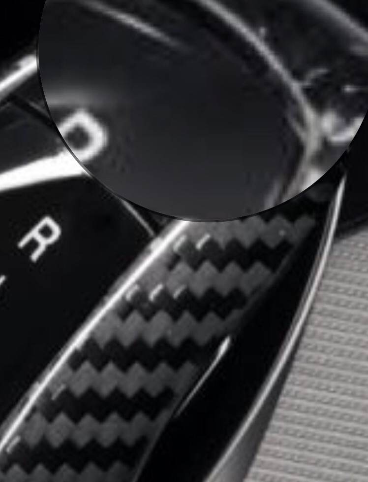

Ho fatto un ingrandimento della foto ufficiale del catalogo Mopar e anche qui si vede un lieve spazio sul bordo del pulsante P.
Quindi fa parte del design dell'inserto in fibra di carbonio.
